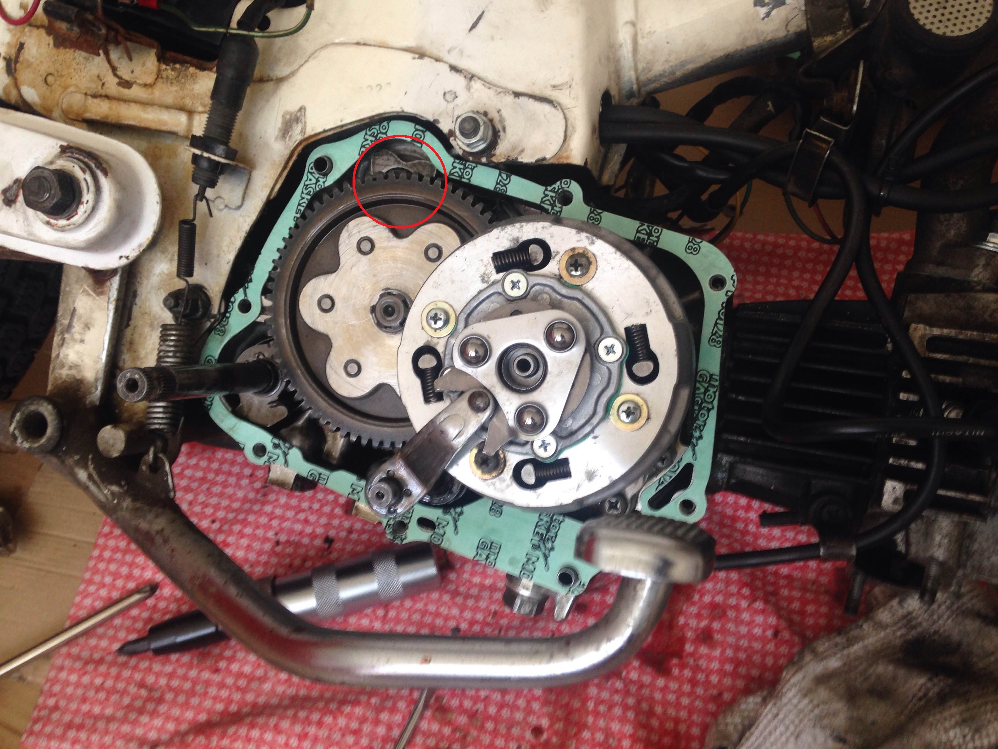

Duidelijke afbeelding. Ik was begonnen met het openmaken van het blok, maar zit nu al vast. ik krijg de arm van de koppeling en as die naar binnen gaat niet los. Zie onderstaande afbeelding. Volgens mij moet die er naar rechts uit (pijl), maar ik heb beide kanten geprobeerd. De "stopper" pin heb ik al eruit. Ik heb ook geprobeerd om de boel te verwarmen. Iemand een idee? :)

Die as kan je gewoon laten zitten en hoeft er niet uit om bij de koppeling te komen. Het koppelingsdeksel haal je er vanaf door de bouten (die met kruiskop op jouw foto) die rondom aan de buitenzijde van het koppelingsdeksel zitten los te draaien (liefst met een slagschroevendraaier anders gaan ze nogal makkelijk kapot). daarna kan je met een kunststofhamer licht rondom het deksel kloppen en m er zo af pakken. Oja, als je van plan bent nog meer te sleutelen is een werkplaatshandboek een goede investering!

Als je goed kijkt zie je een soort spijkerkopje. Als je die er uit wipt schuift die as er zo uit. Kan je hem gelijk schoon maken en een nieuwe link vet er aan smeren gaat het koppelen ook weer iets soepeler

Het spijkerkopje had ik er al uitgehaald, maar dan alsnog ging die met geen mogelijkheid eruit....

Dat heb ik al gedaan, zie onderstaande afbeelding. Maar hij gaat nog met geen mogelijk los als ik met schroevendraaier en hamer erop los ga. Heb dus waarschijnlijk de clutch tool nodig. Maar ik heb helaas geen oude sleutels/doppen die ik ervoor kan gebruiken. Dus dat wordt er dan maar eentje kopen.

Klavertje zit inderdaad los! Bedankt voor de tips.
