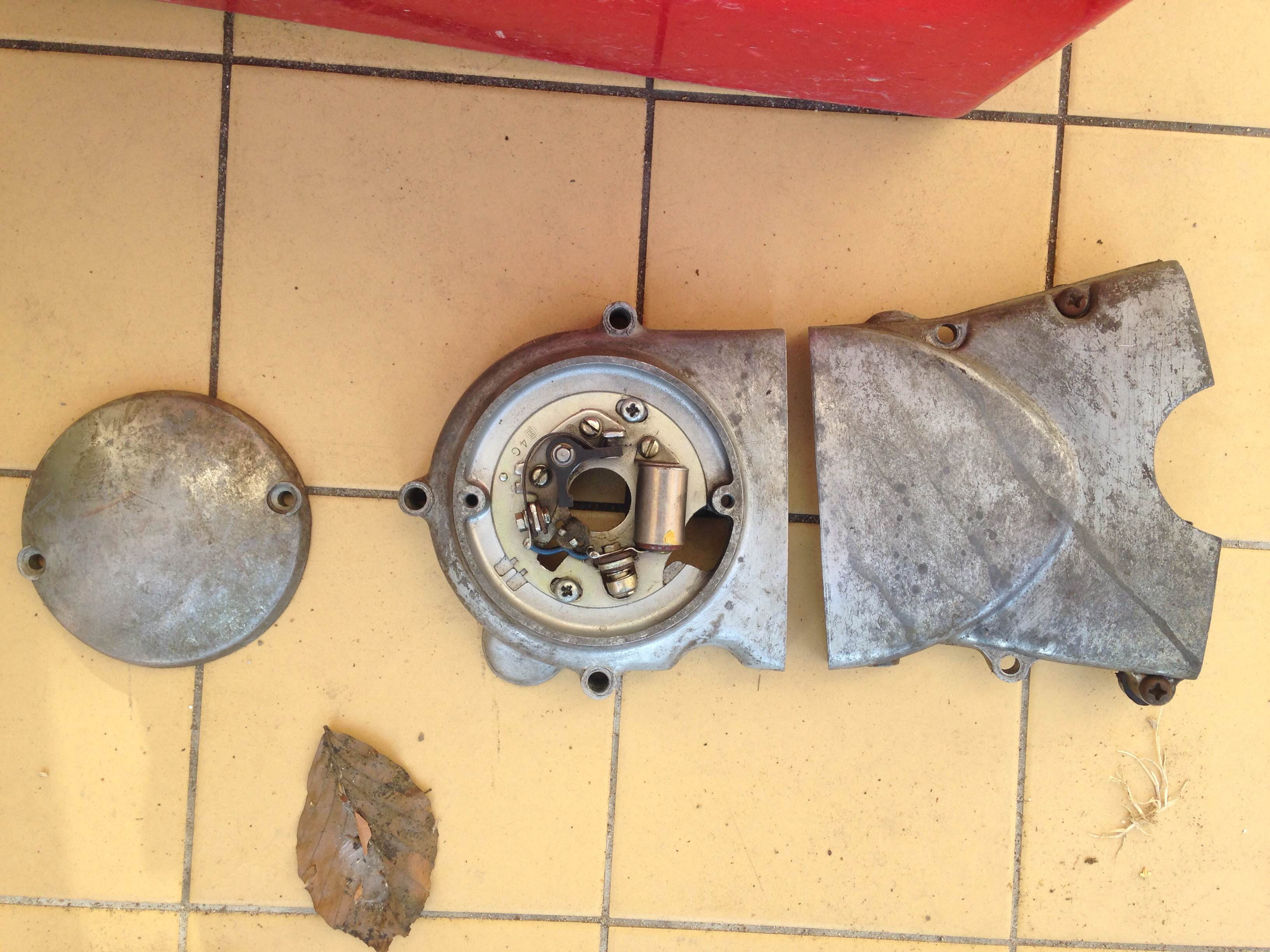

Tweemaal C110, de blauwe ga ik opknappen (heerlijk die grote franse koplamp! ) Vorige eigenaar heeft al een mooi begin gemaakt Frans ontstekingsgebeuren met vervroeger Dus hier komen mijn stoterstangenvraagjes, om te beginnen:
-De achterveren zijn lelijk, scoor ik die nieuw, is C50 hetzelfde? Wat is de truc?
-Kettingkast is uiteraard weg, plan is om een kettingrandje te maken zoals die rode 110. Wederom, een C50 kettingkast gebruiken??
-Er zijn geen voetsteunen bij, van bovennokkertje pakken??

achterveren zijn een fractie anders maar passen volgens mij wel misschien een ander busje in het rubber drukken.
kettingkasten zijn volgens mij wel op ebay te scoren. of die van een c passen durf ik niet te zeggen.
als de gaten op doe goede plek zitten ja. maar volgens mij moet je ze iets verlassen maar dat is ook prima te doen.
