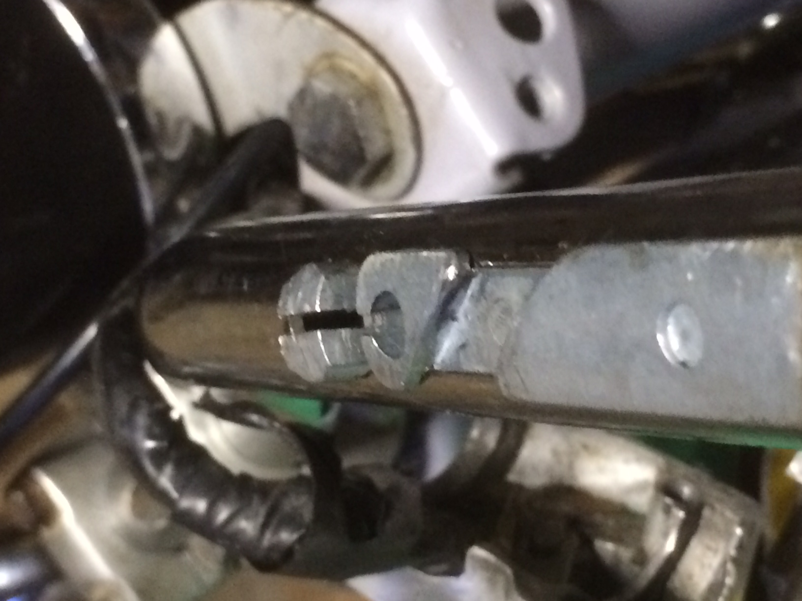

Wou daarnet nieuw stuurtje met sleuf monteren. Maar ik bots op een probleempje.
Mijn gaskabelstop valt niet in de sleuf. Is dit normaal of monteer ik het verkeerd?
Hij komt wat te hoog uit waardoor mijn schakelaar er niet over past.

Misschien een stuurtje wat voor een Dax/monkey of c50 is voorbereid? De stop voor een ss is dikker, even de dremel erbij!
