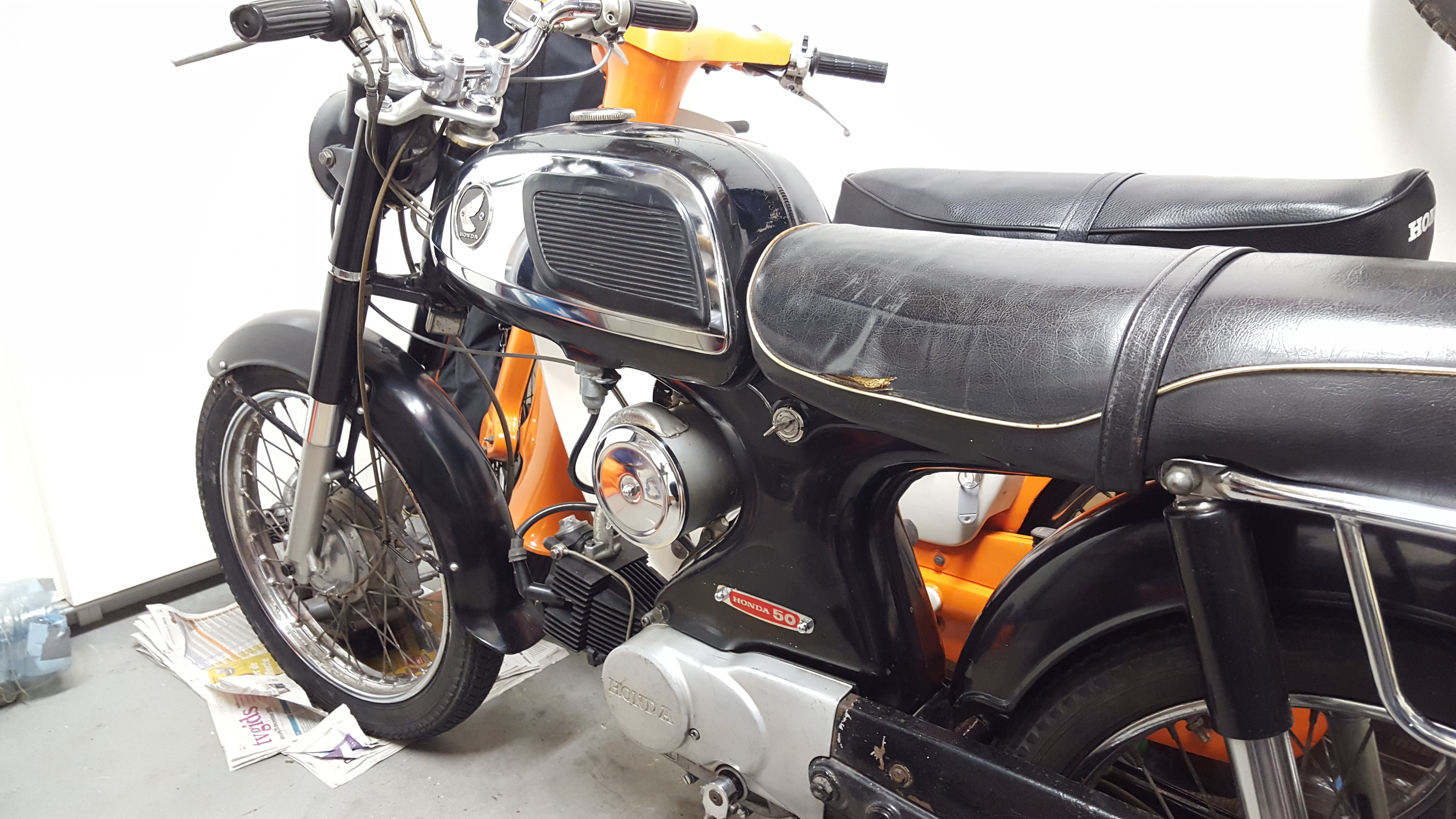

Nieuwe punten en eindelijk plof plof!
Nu afstellen de de gereviseerde carburateur afhelpen van een lekkende (door/langs het nieuwe rubber) van de vlotterbak.
Wordt vervolgd.

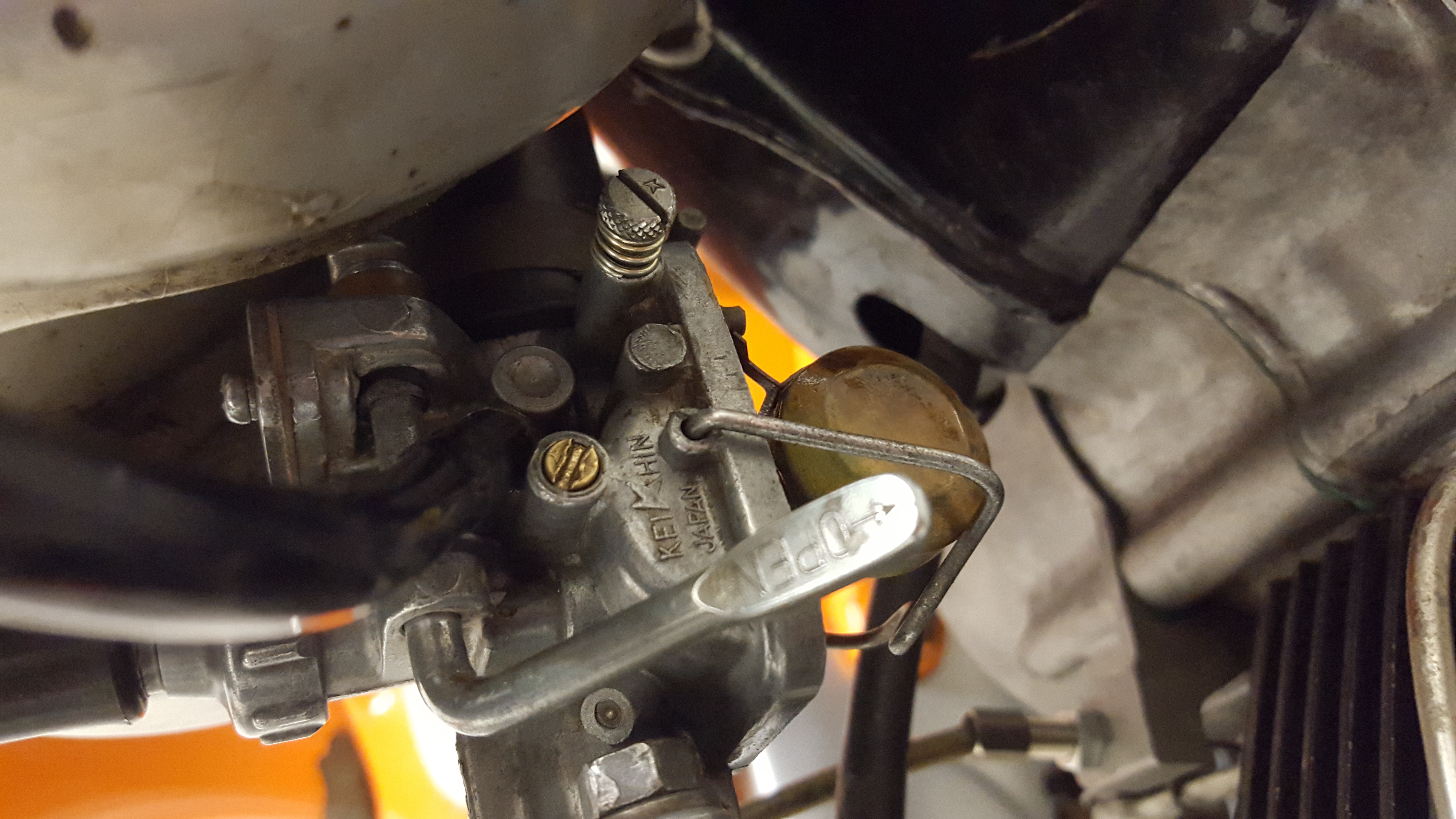

Project heeft even stilgelegen. Brommers loopt maar carburateur blijft na aanbrengen revisiesetje benzine lekken.
Ik heb een nieuwe vlotternaald gehaald. Nu eens kijken of dat helpt.

Eindelijk weer begonnen met de C320.
De nieuwe vlotternaald zit erin. Het lekken is gelukkig gestopt.
De brommer rookt veel. Er hangt een druppel olie aan de bout van de uitlaat aan de cilinderkop. Ik
Ik zie ook geen oliestroom bij de inlaatklep uit de olieleiding als ik het kleppendeksel verwijder. Iemand een idee?

die olie aan de uitlaat tapeinden betekent dat je o ringen tussen kop en cillinder versleten zijn of niet goed zitten. de oliestroom bij de inlaat klep: t is normaal al niet overdadig veel. check of je hol/banjo bouten van de leiding niet verstopt zitten. de gaatjes zouden dicht kunnen zitten.

Stel dat de olieleiding open blijkt te zijn, verwacht je dat na het aanbrengen van nieuwe ringen de oliedoorvoer door de olieleiding beter wordt?

t zal niet met liters per minuut verbeteren
verwacht weinig verschil.
