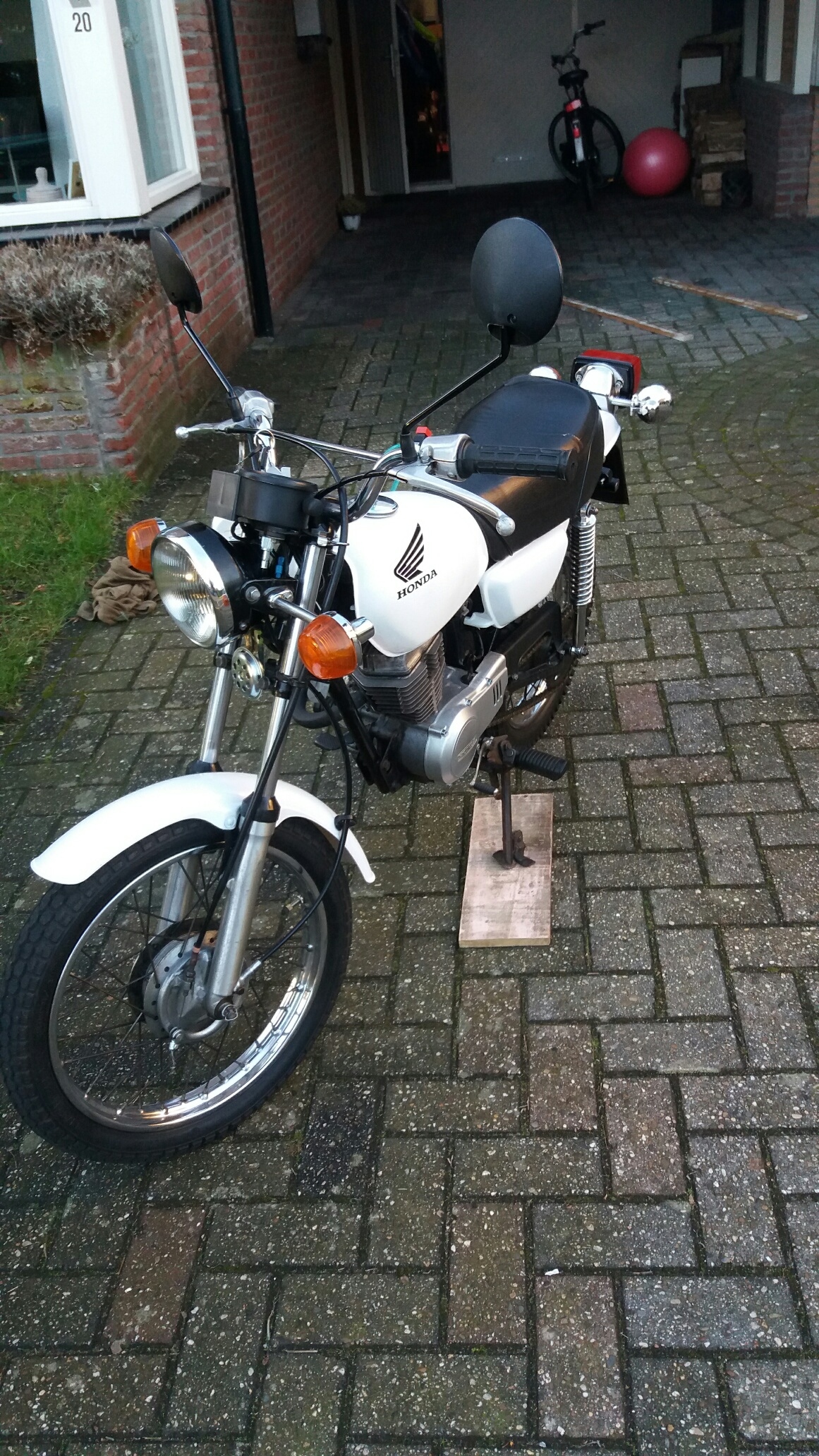

Ik heb een tijdje geleden een Honda xl50 gekregen van mijn oom uit italië. Ik vond hem vrij lelijk hij was rood, geel met nog een andere kleur rood. Niet zo mooi dus. Voor de rest prima brommer start goed loopt goed schakelt goed. Dus toen heb ik mezelf aan het werk gezet, ik wou hem tenslotte mooi hebben. Eerst wat kleine opknap dingetjes (kettingkastje spuiten) (blinkertje vervangen) (beetje poetsen). Heb toen de plastic delen (voorspatbord en zijkapjes van de honda eraf gehaalt, geschuurd in de primer gezet en vervolgens wit gespoten. Het resultaat was zeer goed dus ben ik maar door gegaan met het achter spatbord (van staal). Eerst effe schuren, toen het onderste deel zwart gespoten en het bovenste deel wit. Weer super resultaat. Nu komt natuurlijk de tank aan bod dat is allemaal net weer wat lastiger. Op de tank zat afgevende rode lak. Ik heb deze eraf gehaald met verfafbijter. lukte goed wel is het een vieze troep geworden. Even geschuurd en ontvet. Toen in de primer gezet na de primer wit gespoten, stickers erop geplakt en tenslotte 2 K lak (benzine bestendig en krasbestendig) opgespoten.
Nu dus tot dit resultaat gekomen. Ben er tevreden mee!

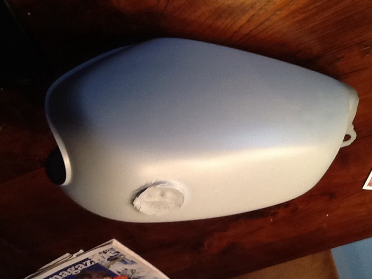

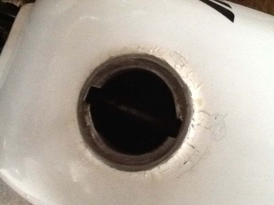

Kwam er achter dat de benzine dop sluiting geheel kapot is. De benzine stroomt eruit wanneer er meer dan 2 liter in zit. Niet meer te repareren. Al het werk voor de tank dus voor niks gedaan. Nouja ik heb er wel wat van geleerd dat je eerst moet kijken of iets qua staat echt goed is voordat je het mooi maakt met veel moeite.

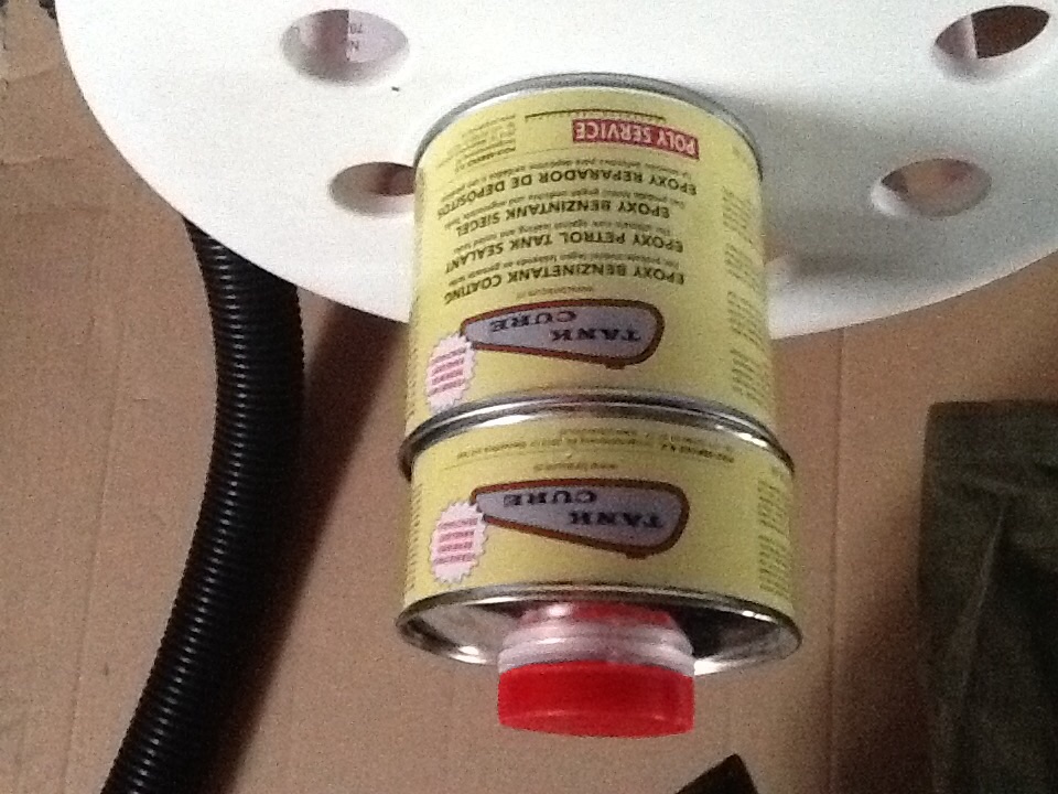

Verder met het probleem. Gelukkig had ik nog een XL50 tank liggen alleen deze was van binnen helemaal veroest en er zaten meerdere speld gaatjes in. Had via via gehoord dat je een tank weer helemaal nieuw krijgt van binnen als je hem vol stopt met schoonmaakazijn, paar scherpe bouten erin en flink schudden. Na dit poces kwam er een bak roestuit. De tank zag er echter weer als nieuw uit! Gaatjes waren er nog wel. Deze heb ik gedicht met foto 4 goed spul 7 uur wachten en knijter hard en chemicaliën vrij. Nadat dit gelukt was heb ik er tankcure ingegooit; een stroperige drap dat je tank als het ware van binnen voor een extra laag voorziet. De staat van de tank is nu al veel beter alleen de kleur nog niet. Hij was geel en moet wit. Na hem geschuurd en ontvet te hebben hem in de primer gespoten. (verfafbijter was deze keer niet nodig) tot hier ben ik nu; de tank in de primer gespoten.

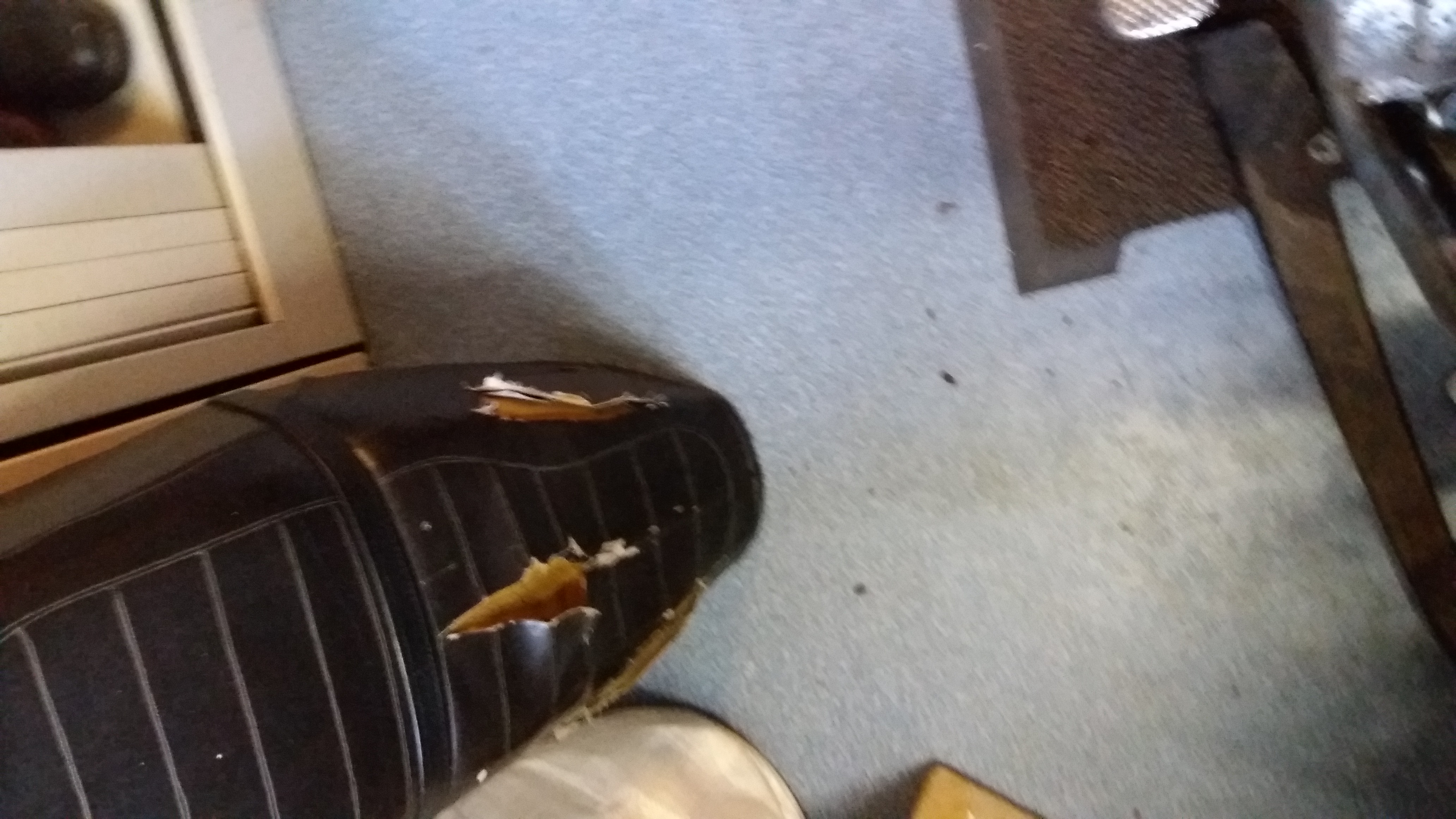

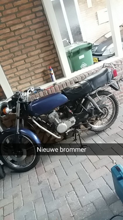

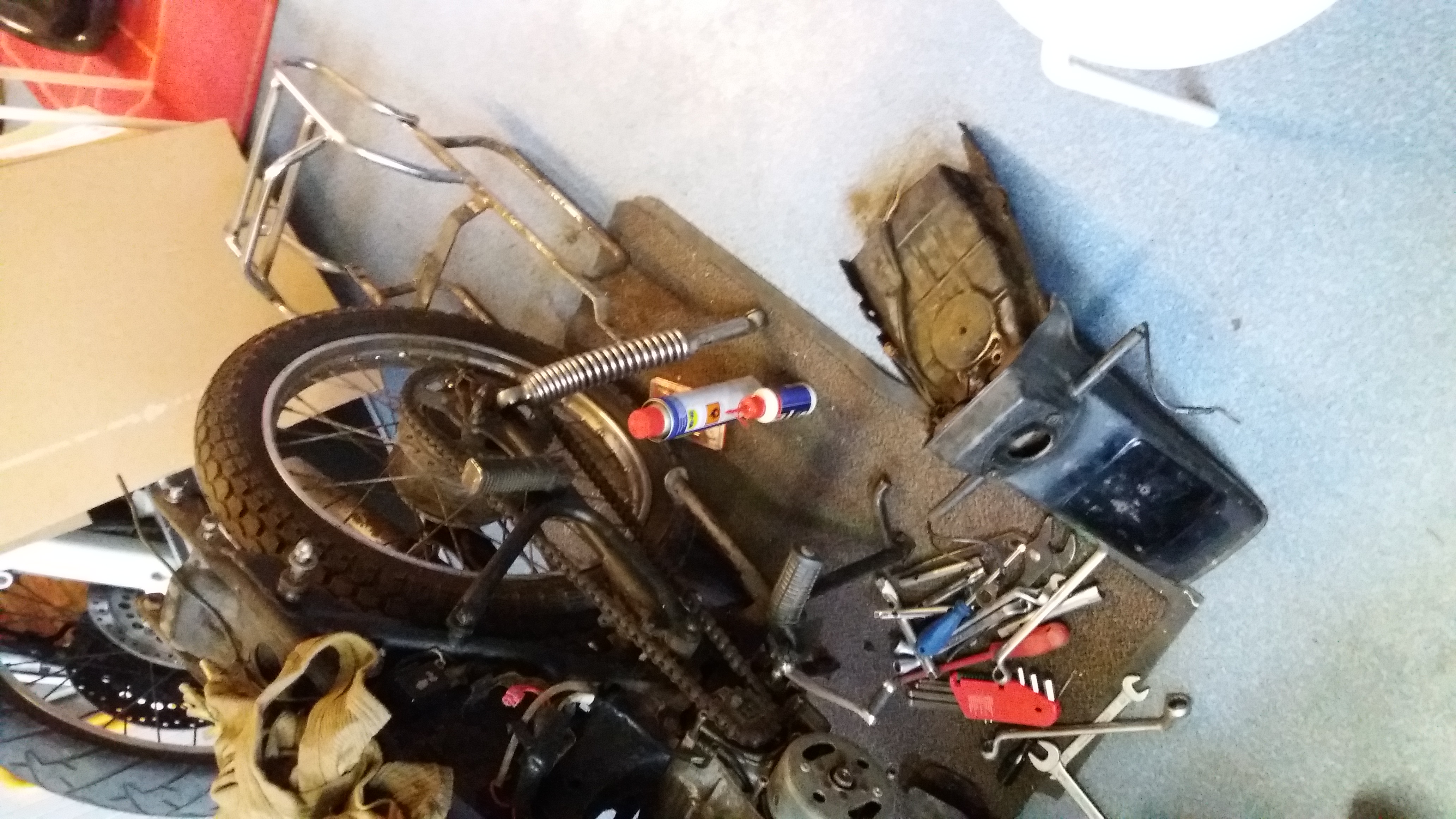

Gister ochtend een honda cb50 opknappertje opgehaald uit duitsland. Voor 250€. Flink veroest zadel kapot. Loopt nie dus waarschijnlijk blokje kapot. Heb nog een blok liggen. Dus dat wordt waarschijnlijk inbouwen. CB50 is bijna compleet mist alleen zijkapjes en spiegels. Voor de rest alles dr op en dr aan. Dat word een leuk opknap project!
Ik ben van plan om hem helemaal uitelkaar te halen en dan opteknappen ik ben al een aardig end opweg.
De CB50 is net iets groten dan de XL50.

De Duitse verkoper vertelde dat t blok na heel veel duwen pas startte en daarna slecht liep. Kans is dus groot dat het een ontsekings- of carburatie- uitdaging is.
Velgen en bagagereg zyn matig qua chroom. Misschien hammerite erop.
De tank en voorspatbord worden geschuurd, in de primer gespoten, witte lak , honda wings stickers erop en 2k-lak erop.

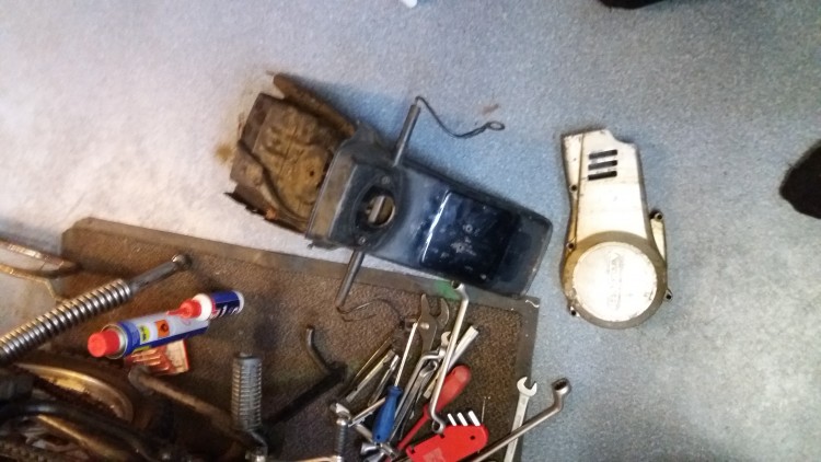

Up date: gisteravond het prima blok van de xl50 uit de xl gehaald. Koppelingskant eraf gehaald. Toen het cb50 blok opengemaakt en de oliepomp overgezet naar het xl blok. Tevens de afdekplaat overgezet zodat het xl blok nu een toerenteller aansluiting heeft. Maaaar, er viel nog een palletje in dat xl blokcarter. Grrrrrr. Na flink op de kop schudden viel het palletje uit de versnellingsbak. Pffff.
Enfin, vandaag dus het xl blok in de cb gehangen. Bedrading aangesloten en hy vonkt weer ( we dachten dat de bedrading veel problemen zou geven.
Enfin, spoedig gaan we het blok starten. De tank moet nl nog n tankcure behandeling krijgen.
What else: nu hebben wij een cb50 blok met werk, en nog een xl/cy blok met vastzittende koppelingsplaten. En een xl zonder blok. Wordt vervolgd. Eerste doel is de cb starten en laten keuren.
