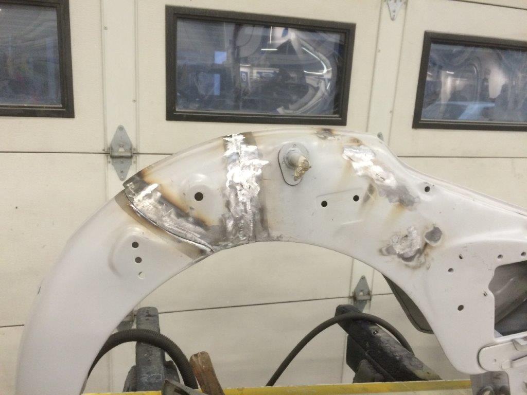

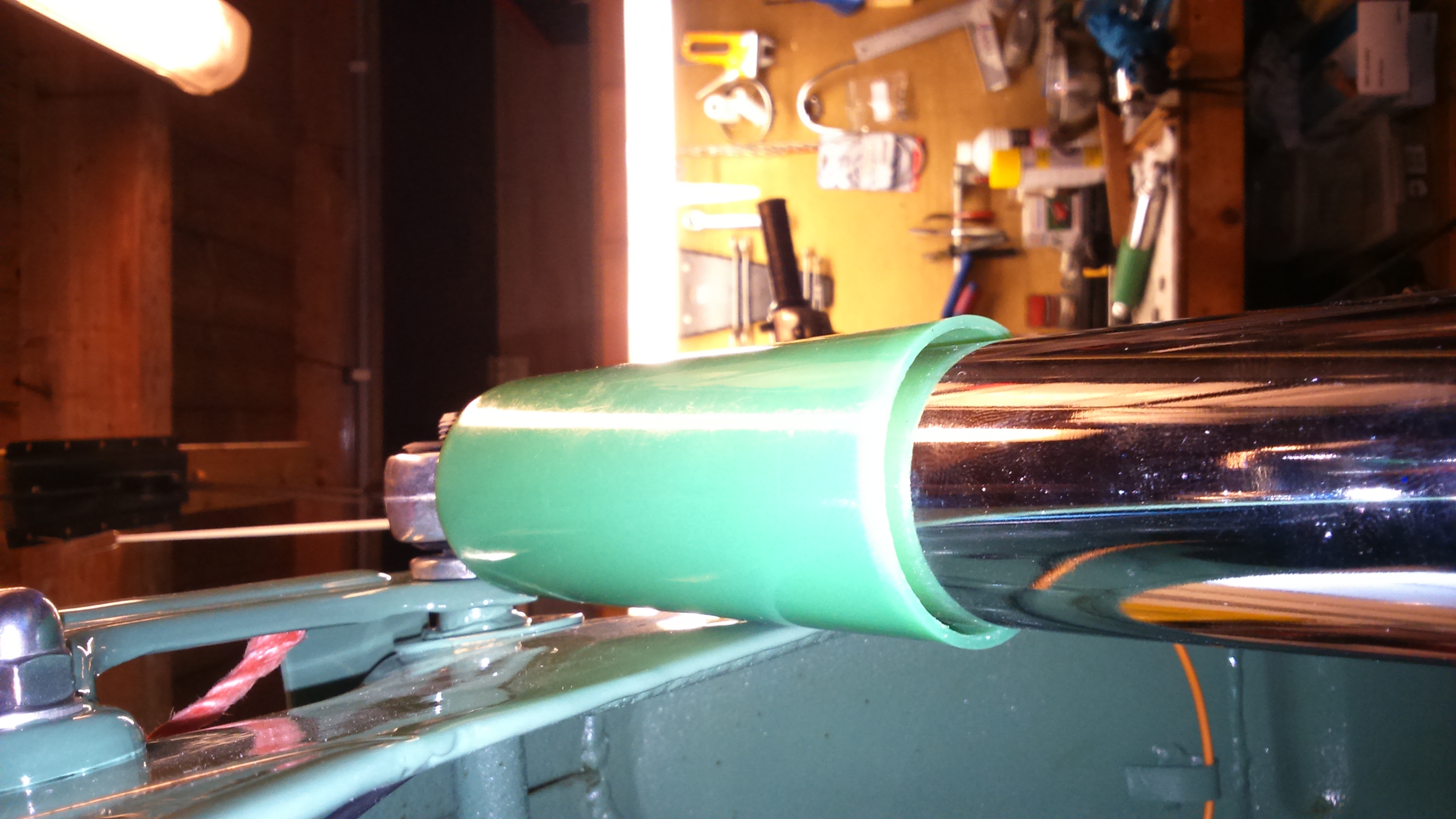

Hallo,
Ik ben bezig mijn schokbrekers te monteren, nu heb ik links een aantal mm ruimte, echter rechts raakt de schokbreker het frame behoorlijk.
De draadeinden op het frame zijn toch wel behoorlijk kort en de schokbrekers zijn star, waardoor het moeilijk wordt met ringen e.d. te werken.
Heeft iemand dat wel eens aan de hand gehad?.....

Eerste vraag die bij me opkomt: is je frame wel recht?

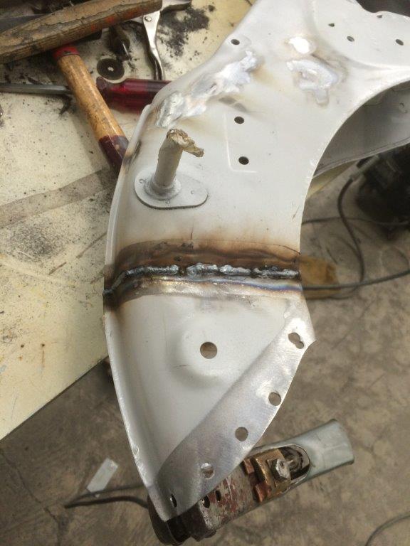

Het frame is recht, het deel waar gelast is, is onder de draadeinden (zie foto).

Doe eens wat plaatjes met de schokkers en de brug erop en dat het probleem goed op de foto.

Misschien iets vervorming door het lassen. Kan je de rand van het spatbord niet(voorzichtig) wat naar binnen knijpen?

Het lijkt erop dat je frame niet aan beide zijden gelijk naar beneden loopt.

Precies. Plat leggen en even erop gaan staan. Blijft je lak ook heel.
