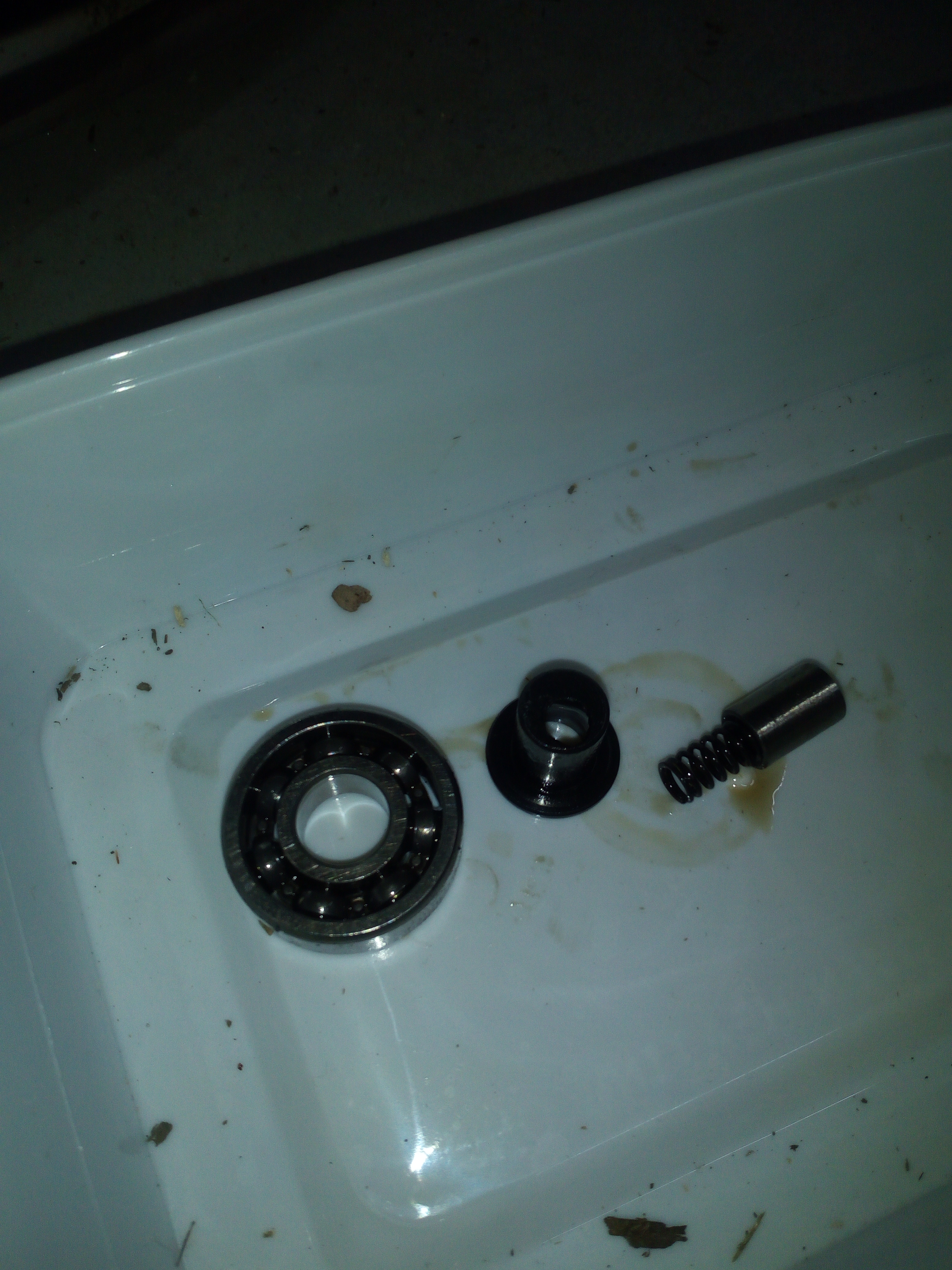

zo... olie aflaten, pootjes eraf, deksel ging er perfect af(zelfs zonder de dichting te scheuren), en dan...
buisje met veertje, zit in een ander (donker) buisje met een asymetrisch gaatje in. Dat geheel zit dan weer in een bus met lagertjes. tot zover alles goed? En dan vermoed ik dat ik een speciale sleutel of een trekker nodig heb... Ik heb dit in het verleden op een gt250 ooit gedaan(bijna 20jaar geleden toen ze niks kostten), maar zit nu toch wel effe in m'n haar te krabben...
Tips?
Dan zou ik hier zondag verder in kunnen graven en de nodige stukken in de avond kunnen bestellen... dan is die eind van de week weer klaar
Tips?

Met een koudbeitel losslaan. Geeft niet dat ie een beetje vervormt. Schraap de pakking eraf en maak de ruimte die erachter zit schoon.

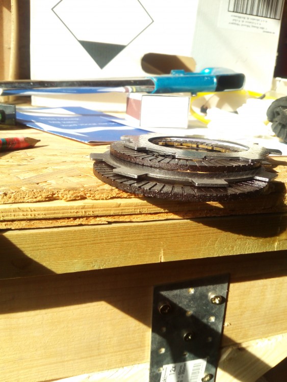

daarnet een speciale bout gemaakt met een buis van gas... was dat effe tegenslag... ging langs geen kanten
de beitel er 2 keer op en de boel was los.
en bij het losmaken van de koppeling natuurlijk goed verschoten toen de veren alles omhoog gooiden.
de volgorde in het hele huis was: een metalen ring, metalen plaat, koppelplaat, metalen plaat, koppelplaat, metalen omhulsel, de veren.
dit ziet er naar mijn inzien niet echt "versleten" uit...
ideetjes?
ps: ergens een pakking apart te koop voor het deksel?
ideetjes?

Als ik dit lees lijkt het er eerder op dat mn veren zodanig straf zijn dat ze gewoonweg niet ingaan...
Ps: dichtingspapier gevonden...straks zelf uitknippen en ik denk alles terug monteren en testen...
Niks van dat is dus waar wel het omgekeerde...Bij plotseling gasgeven hoor je het toerental wel oplopen maar de bromfiets versnelt niet of maar langzaam. Ook kun je gepiep, geraas of gekraak horen als je de koppelingshandel in knijpt en je zet de bromfiets in zijn versnelling. Het kan zijn dat je koppelingsplaten versleten zijn maar ook dat de veren niet goed zijn.

Gebruik een lijmtang om de koppeling bij het in elkaar zetten te comprimeren.

Dat had ook gekunnenNIX schreef:Gebruik een lijmtang om de koppeling bij het in elkaar zetten te comprimeren.
De lijmvijzen hangen gewoon aan de werkbank.
Afdruk gemaakt op papier voor de dichting. Sebiet effe knippen en tegen 8u terug monteren...
De buren zijn niet thuis dus zal dan meteen eens gaan testen.
Als het met de schoonmaak niet opgelost raakt gaat het gewoon jammer zijn en gaat die naar de winkel... Heb de tijd niet met de aanstormende verbouwing in het vizier om me hier (eindeloos) in een debug-scenario te bevinden.Soop schreef:Lekker bezig! Lekker rijden zo!

Alles in elkaar gezet en koppelingskabel aangesloten.... Maar dat hoefde zelfs nog niet. Ik voelde daarvoor al goed genoeg dat dat ding nog even vast zat.
Begin een beetje moedeloos te worden ervan...
Zeker als een splinternieuw lifan 50cc-blokje aangeboden wordt voor 150eur...
Als ik deze naar de garage doe ben ik al evenveel kwijt denk ik...

Meet de bus op de kruktap op. Die moet iets uitsteken. Zit de koppeling goed in elkaar en vallen de nokjes van beide gevoerde platen goed in de bus met de groeven die erin moet?

Die bami blokjes hebben wel altijd twee plaats koppeling toch? Of zit er hier eentje teveel in?

Nu denk ik dat er een schema nodig is, want zo technisch ben ik niet...NIX schreef:Meet de bus op de kruktap op. Die moet iets uitsteken.
jeps, zit goed in elkaar. moesten die platen niet mooi in de groefjes passen zou de moer (met de 4 hoekjes uit) er toch nooit inpassenNIX schreef:Zit de koppeling goed in elkaar en vallen de nokjes van beide gevoerde platen goed in de bus met de groeven die erin moet?
Ik had er zo al de eerste keer mee gereden, maar een brommer "zonder" koppeling gaan afbeulen lijkt me hier geen goed idee, er scheelt "iets". Dit is niet iets in de trend van "plakkende koppeling". eerder een mechanisch defect ergens waardoor er gewoon geen beweging iin kan komen.nielspbr schreef:Heb je er nu al een keer een stuk mee gereden?
Andere vraag die kan dienen als referentie. Kunnen jullie de koppeling (als deze gedemonteerd is met 2 platen) handmatig in elkaar duwen zodat de as in z'n vrij zou komen? Bij mij zou dat alvast helemaal onmogelijk zijn.(kwestie van de sterkte van de veren te vergelijken)
De ring plaatsen om de koppelplaten bij elkaar te houden (al dan niet met een extra paar handen) zou ook volledig onmogelijk zijn geweest zonder bankvijs, lijmvijs of m'n vise-grip. Bij juillie ook?
