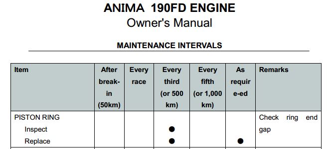

En als je dat niet zou doen, wat gaat er dan fout dat je met inspectie had kunnen voorkomen?
Volgens mij is het voldoende als je op regelmatige basis het oliepeil controleert, af en toe kleppen stelt, een bougietje vervangt. De rest kan je toch niet echt beinvloeden lijkt me...
BTW: voor de auto zou elke 500 km zuigerveren controleren betekenen, dat ik dat eens per twee werkdagen mag doen....

Vergeet niet dat een daytona anima f eigenlijk een (wedstrijd) crossblokje is. Daar worden die blokken na een paar uur racen uit elkaar getrokken. De zuigerinspectie staat beschreven als "every third race (or 500km)".

Dat zou elke maand me blok open trekken betekenen. je kan mij niet vertellen dat het daar beter van wordt.nielspbr schreef:Alex, Volgens manual zou je om de 500 km zuiger en veren moeten inspecteren

Het is ook een heel verschil of je ermee racet, dus alles eruit perst wat erin zit, of het gewoon als vervoer gebruikt.
