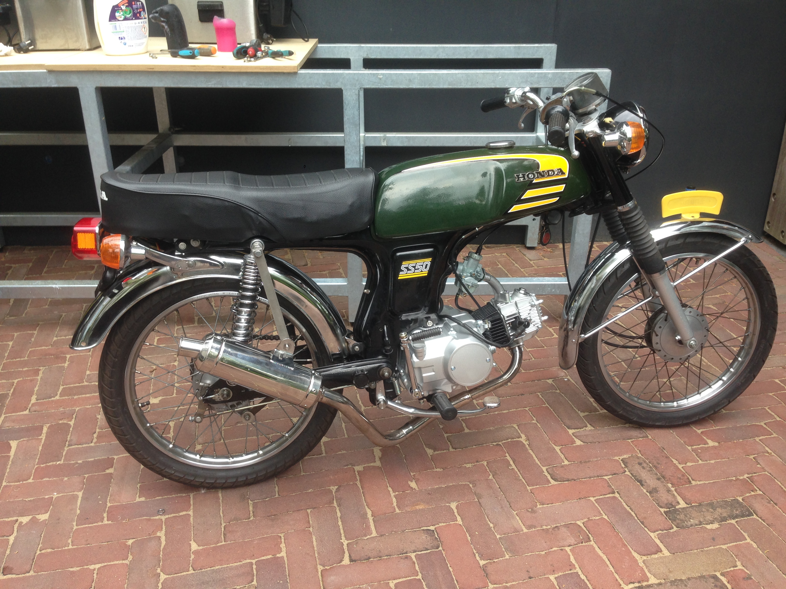

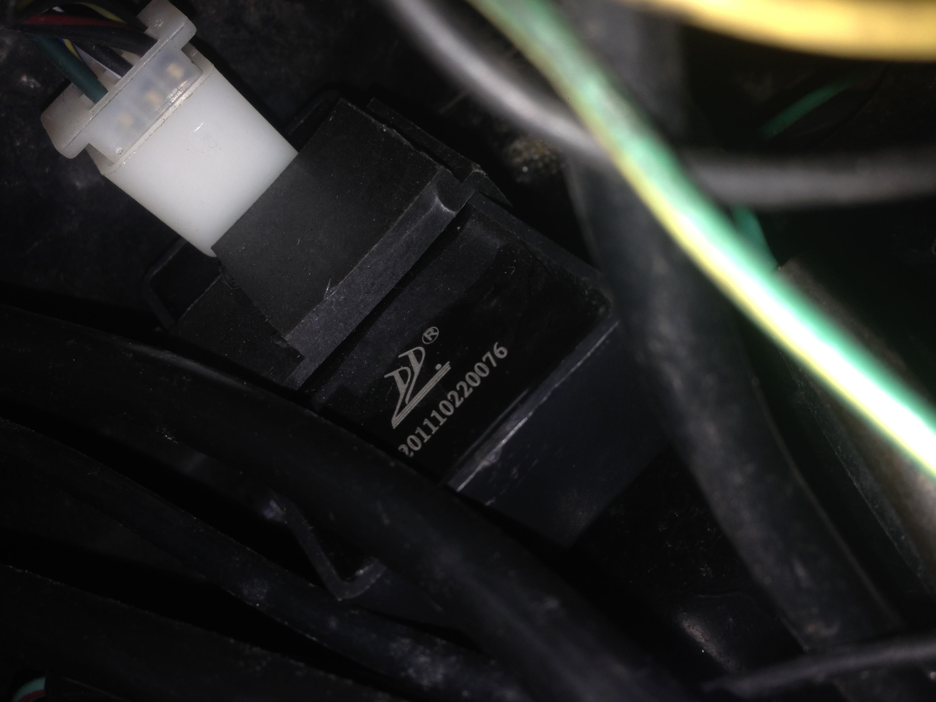

Beste mensen,Eric schreef:Banden erom leggen hoor je gewoon zonder Bandenlichters te doen. Doe ik ook en de laatste tijd gebruik ik bandenzeep waardoor het nog makkelijker gaat. Ja, ook de michelins m45.
Ik heb een aantal dagen geleden een ss50 gekocht. Er zat toen nog een 125cc blok onder, maar deze is ondertussen vervangen door een 50cc Lifan blok. Er moeten nog een aantal dingen gebeuren zoals de elektra aansluiten en de voorrem maken.
Nu mijn vraag: hoe kan ik mijn blok iets sneller laten lopen. Zat te denken aan 10/15 km per uur harder. Hij gaat nu (max) 50(volgens mij nog minder)
Natuurlijk moeten jullie een aantal specs weten...
- 50 CC Lifan
- 16MM Keihin carburateur
- Tandwielverhouding: 13-42
- (DD) cdi?
- Sport uitlaat (geen idee welk merk)
Ik was een beetje teleurgesteld van de prestaties van de brommer met deze 'setup'. Ben ik gewoon te haastig, omdat het blok er net onder zit en hij nog ingereden moet worden? Of is er wel degelijk meer uit te halen? Ik hoor namelijk dat 65 km per uur best te doen is met 50cc ism 16mm carburateur
Als ik qua specs iets ben vergeten dan hoor ik het wel!
Mvg,
Een Arnhemmer
- Berichten: 19662
Ben benieuw naar de inlaatdiameter op de kop en de pukkel op het vliegwiel.
