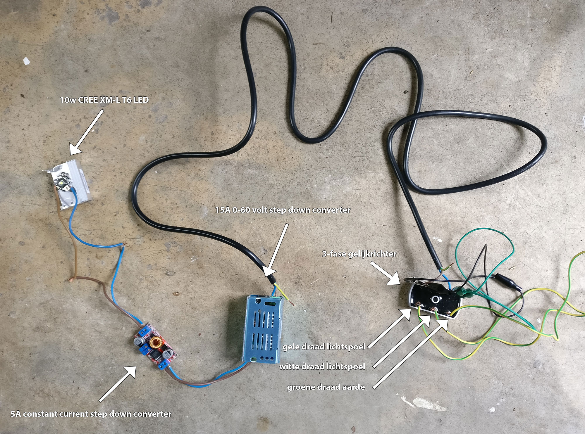

Ik volg dit topic al een tijdje en ben zelf ook bezig met LED op de SS50. Niet alleen LED maar ook een conversie van wisselstroom naar gelijkstroom (omdat het toch een stuk makkelijker werkt als je hele systeem DC is, vooral als je met LED wil gaan werken). Ik heb wat spulletjes op eBay aangeschaft en moet zeggen dat het beter werkt dan verwacht.
Ik gebruik een 3-fase gelijkrichter om de AC die van de lichtspoel komt te gelijkrichten. Waarschijnlijk kun je ook uit met een enkelfasige gelijkrichter maar wist het niet zeker (dit werkt niet, je hebt echt een 3-fase gelijkrichter nodig): Er komen namelijk 2 draden van de lichtspoel (geel voor licht en wit voor accu, en uiteraard groen voor aarde). Een voorwaarde voor de ombouw tot DC is wel dat je de aarde van de lichtspoel zwevend maakt. De draad die vanaf de lichtspoel met het motorblok verbonden is moet dus losgesoldeerd worden en een aparte draad krijgen die naar de gelijkrichter gaat.
De gelijkgerichte spanning zit tussen de 5 en 55 volt afhankelijk van het toerental. Om hier iets bruikbaars van te maken gebruik ik een zogenaamde 'buck' (of 'step down') converter. Degene die ik heb kan een ingangsspanning aan tussen de 0 en 60 volt en is dus ideaal geschikt voor dit specifieke doel. Door de potmeter te draaien kan je hem instellen op een uitgangsspanning van bijvoorbeeld 13.8v (dit is onafhankelijk van de ingangsspanning, althans, deze moet in ieder geval hoger zijn). Achter deze converter kun je dus gewoon je accu hangen die dient als buffer zodat je stationair ook licht hebt (en uiteraard voor remlicht/knippers whatever).
De 13.8v gaat in dit geval de volgende buck converter in (iets kleiner model) om de spanning verder omlaag te brengen en om het amperage te regelen voor de LED die ik wil aansturen. Deze heeft 3.3v nodig en max. 3 AMP. Het betreft een CREE XM-L T6 led van 10 Watt en heeft een output van ongeveer 1040 lumen (http://www.cree.com/led-components/prod ... xlamp-xm-l), equivalent van 65 watt halogeen.
Het enige wat nog rest is een geschikte heatsink met fan om de LED koel te houden. Alleen een kleine heatsink is niet genoeg, dit ding wordt echt HEET! Voor deze korte test is een klein koelblokje genoeg maar hiermee kan je hem niet langer dan een minuut laten branden anders gaat de temperatuur ver boven de 45 graden. Daarnaast moet er een lens op de LED omdat het licht erg diffuus is. Uiteindelijk moet de hele constructie ingebouwd worden in de koplamp.
