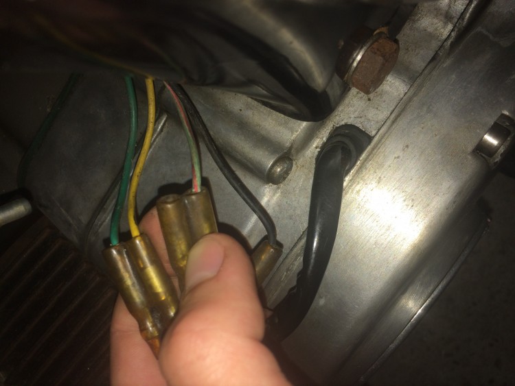

Dat is je remlichtschakelaar. Je bobine zit aan de andere kant boven het blok. Dat moet je laten zakken.
Re: SS50 'bokt' in hogere toeren
@NIX altijd fijn als jij ff reageert!!
Komt die kabel dan in het missende aansluitinkje bij mn duim?
Nee uit je bobine, ziet eruit als rechter deel van mijn linkje, zit in je frame, blok moet jammer genoeg / blijkbaar los om erbij te kunnen

Als je lui bent kan je hem ook ergens anders hangen. Het hoeft ook niet perse een ss bobine te zijn. Ook moet je de zwarte draden hebben voor de bobine en ik gok dat aan die lege stekker een.roze draad zit.
