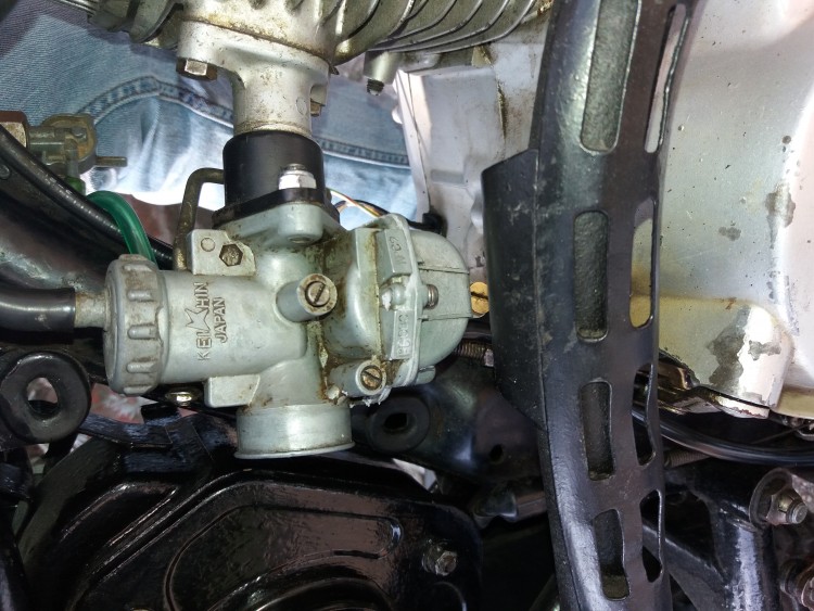

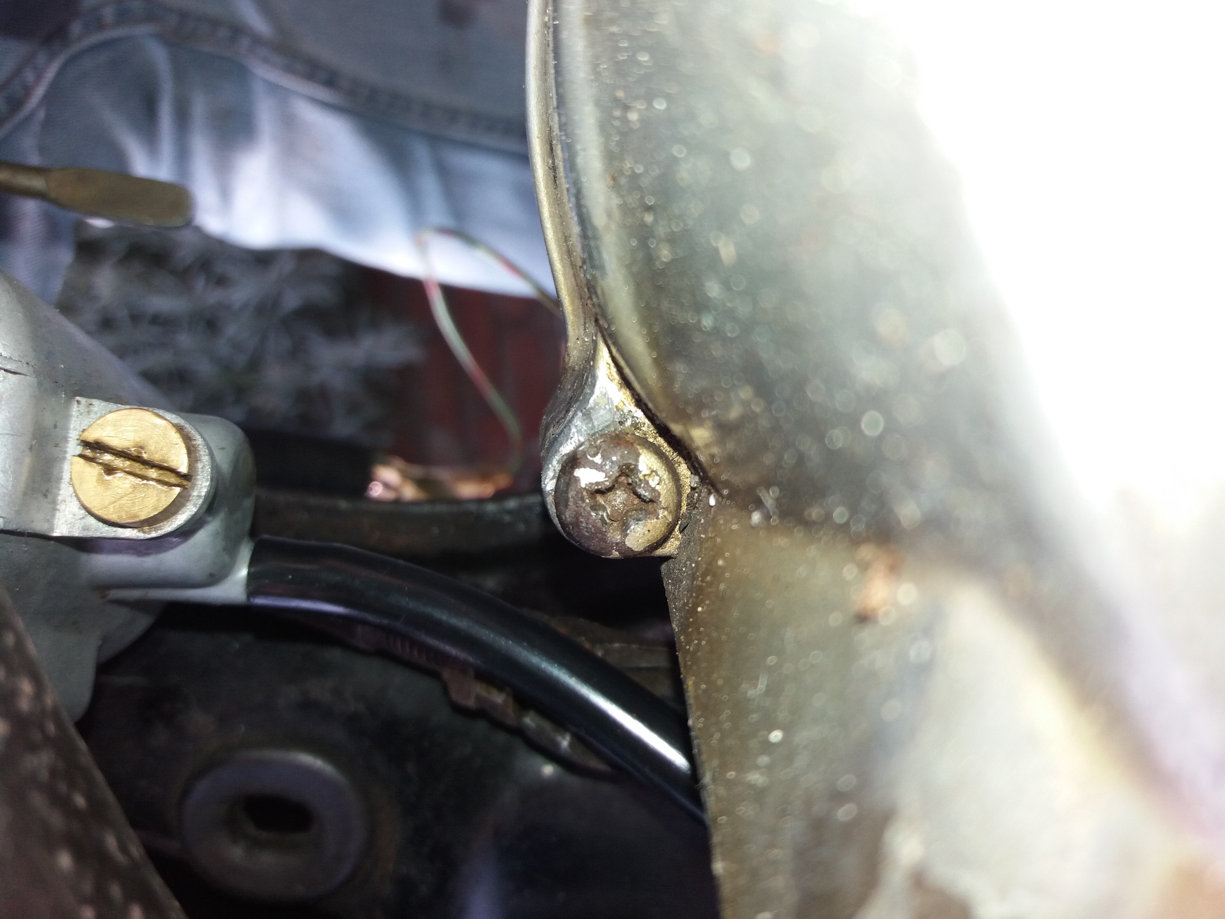

Ik heb een probleem. Ben weer met mijn xl50 bezig om hem te starten. Hij vonkt en alles werkt. Alleen een probleem; als ik mijn benzinekraan opendraai komt er benzine uit, alleen wanneer ik mijn benzinekraan verbind met mijn carburateur komt er geen benzine meer uit. Ik heb mijn carb al opengemaakt en schoongemaakt. Als ik ga zuigen aan het onderste benzine slangetje die aan de carb zit komt er wel benzine in de carb. Weet iemand wat het probleem is?
Dit is het slangetje onderaan mijn carb
De carb

Vlotterbakje niet goed gesteld?

Probleem opgelost, zwembad pomp op het onderste slangetje van mijn carb gezet en gezogen. Nu kwam de benzine wel in de carb door vacuum.
