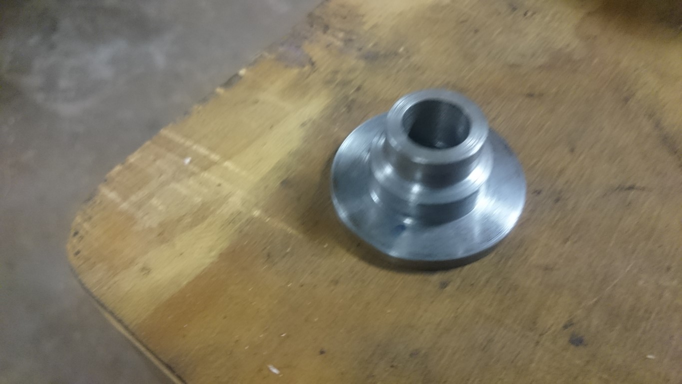

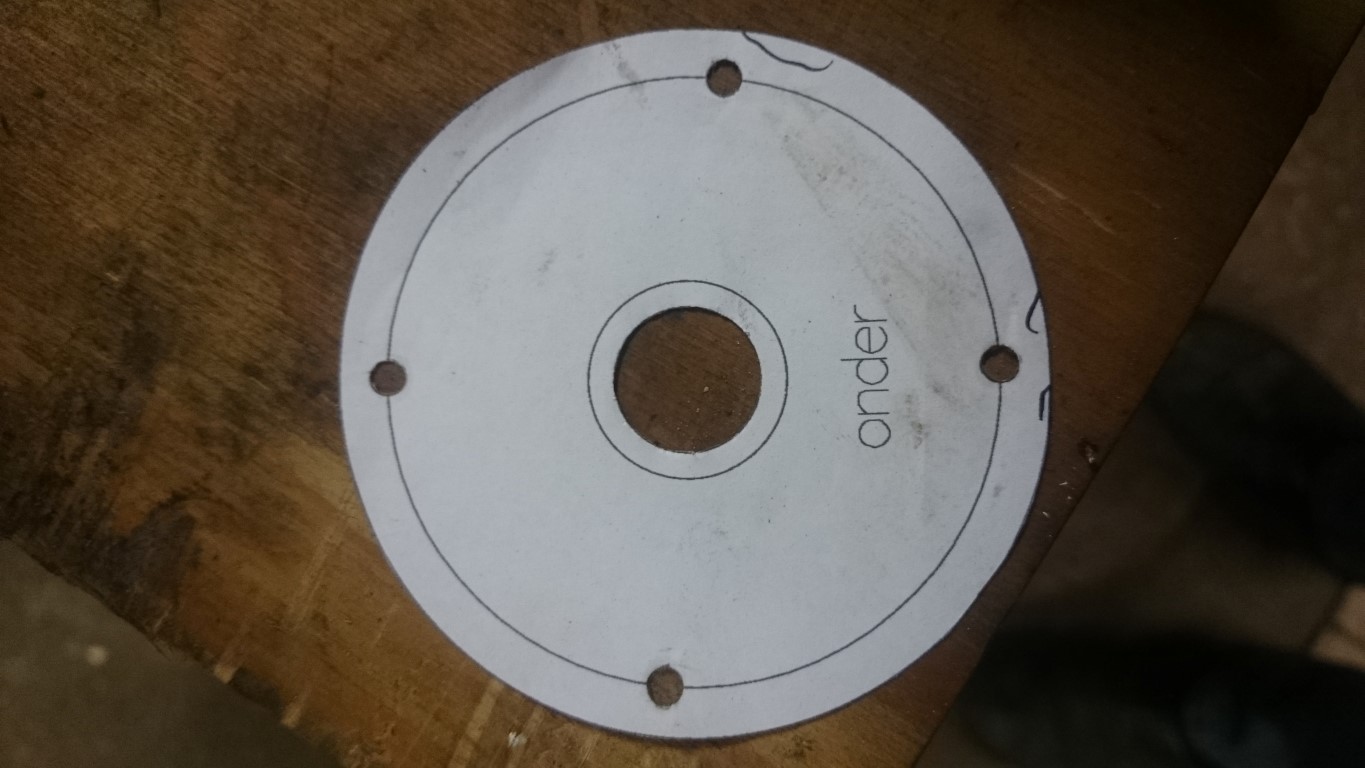

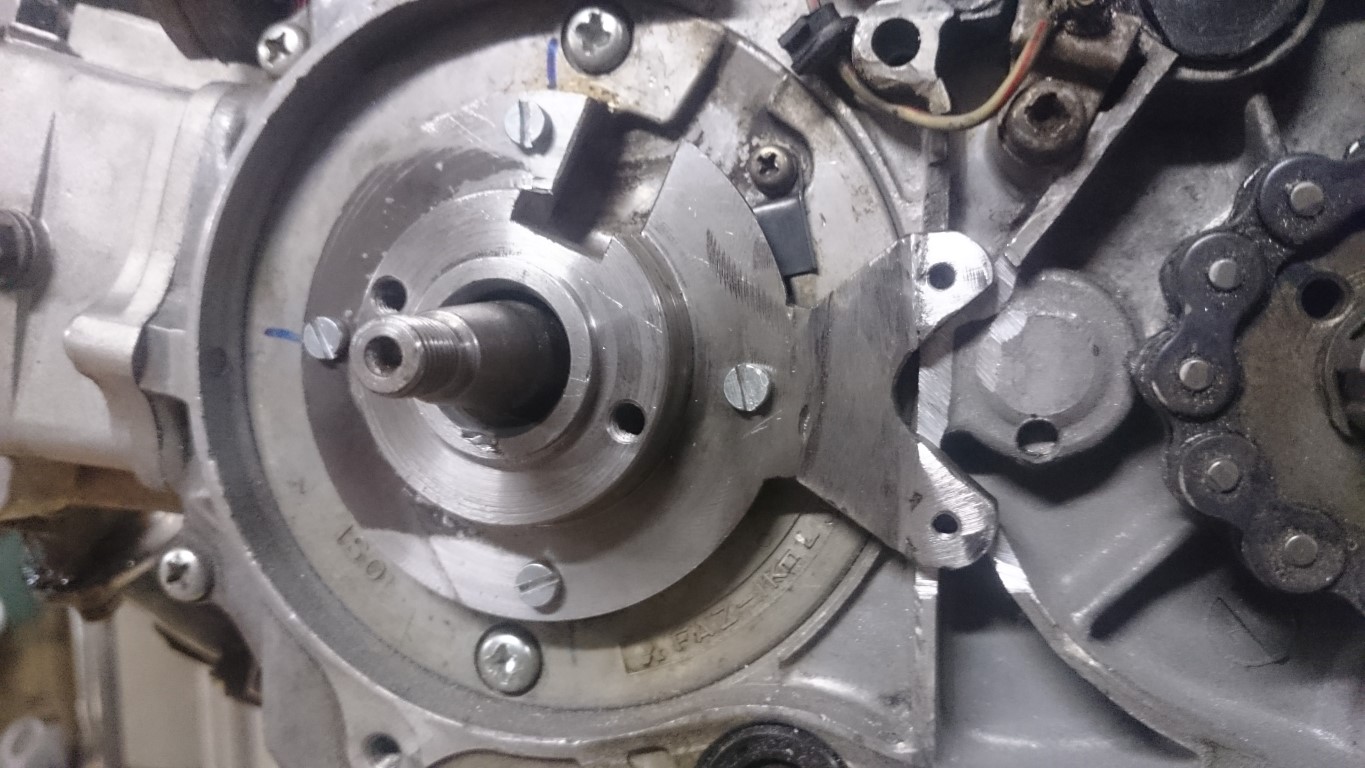

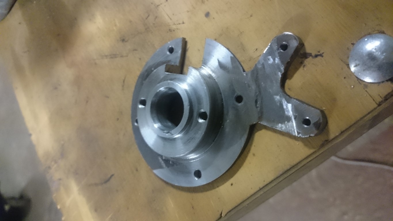

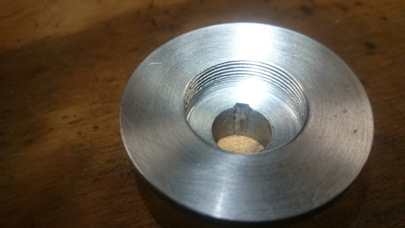

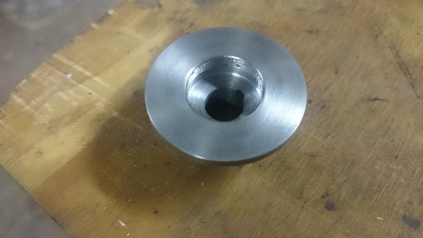

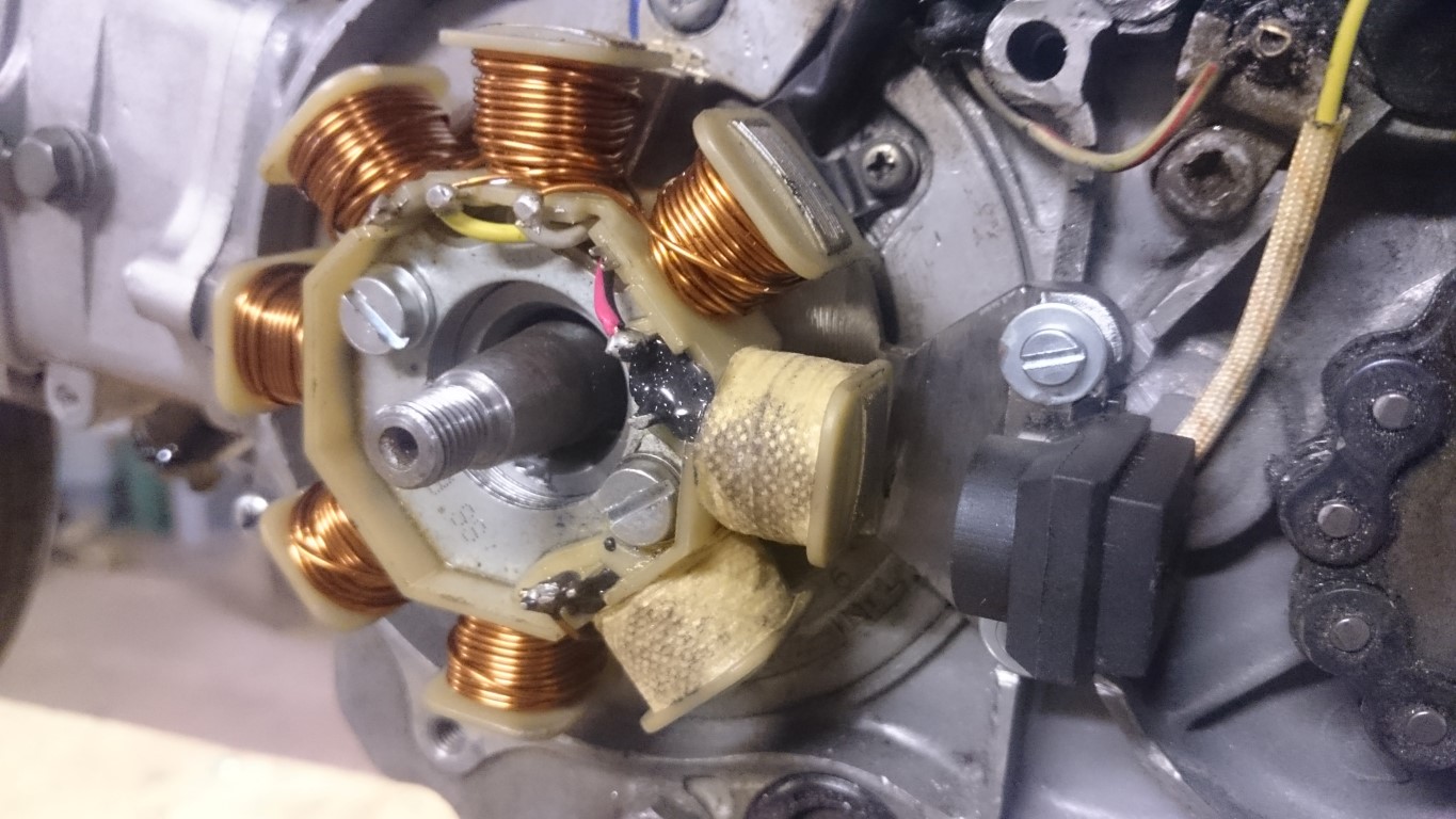

Ik had nog een CDI ontsteking liggen van een kymco.
Deze ben ik pas aan het maken op mijn CD, ik heb hiervoor een grondplaat gemaakt die op de originele grondplaat geschroefd kan worden.
Ik heb een nieuw hart in het vliegwiel gemaakt zodat deze zonder verloopbus op de krukas past.
Foto's volgen later als alles werkt.

Vertel me eens kort hoe je dit hebt gedaan?joost.0413 schreef:Ik heb een nieuw hart in het vliegwiel gemaakt zodat deze zonder verloopbus op de krukas past.
Ik ben even niet in de buurt van de garage, goeie kans dat ik daar vanavond nog even kom en dan meet ik even op hoe ver de pukkel tot de merktekens zitten. Ik heb wel laatst in een shopmanual van een C70 gezien wat de onstekingstijdstippen waren bij verschillende toerentallen, die zoek ik nog even voor je op. Waarschijnlijk staat daar al in wat je nodig hebt.joost.0413 schreef:Waar moet de streep beginnen ten opzichte van de trigger, hoeveel voorontsteking?
Als ik op het plaatje bij Coos Matser kijk (http://www.4taktwinkel.nl/Vliegwiel-CDI ... ervroegend)g, dan lijkt het ding niet veel langer dan 10-15mm of zo:joost.0413 schreef:Hoelang moet de streep worden om met een vervroegende CDI te gaan werken?
- Daan1508
- Berichten: 525
- Bezit: 1971 C50
Re: CD50
Gevonden. Halverwege deze pagina staat ignition timing at idle, 15 degrees before top dead center. Deze hoek noem ik θstaticDaan1508 schreef:Ik heb wel laatst in een shopmanual van een C70 gezien wat de onstekingstijdstippen waren bij verschillende toerentallen, die zoek ik nog even voor je op. Waarschijnlijk staat daar al in wat je nodig hebt.joost.0413 schreef:Waar moet de streep beginnen ten opzichte van de trigger, hoeveel voorontsteking?
Dit weet je vast al, maar om nu verder te komen: zet je blok op TDC (dat kun je wel zien aan bijvoorbeeld het nokkenastandwiel). Markeer je vliegwiel met een bestaand merkteken op de grondplaat, dat is makkelijk voor straks. Meet nu op hoeveel graden de pickup voor het topdeadcenter komt. Die hoek noem ik θpickup.
De hoeveelheid verschuiving van de pukkel, of de voorkant van de streep (de voorkant is kant die het eerst langs komt tijdens het draaien van de motor, dus dat is links als je voor de onstekingskant van het blok zit), in graden, noem ik θmove. Een positieve θmove is naar rechts schuiven, een negatieve naar links.
Dan: θmove = θpickup - θstatic

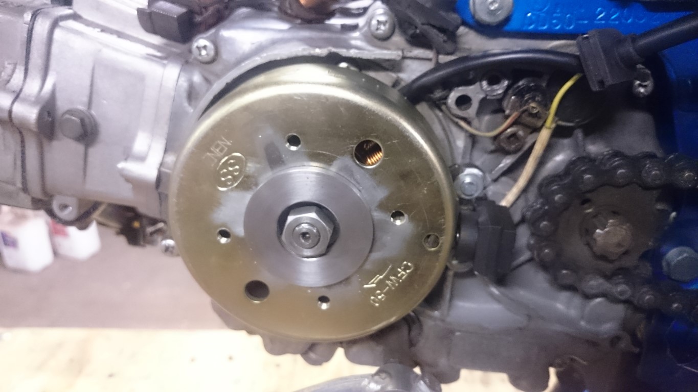

Hallo Daan,
Bedankt voor je gegevens ik zal de "streep" op 15gr laten beginnen en dan door laten lopen tot minimaal 30gr.
even een uitleg hoe ik het tot nu toe heb gedaan:
Voor mij is het echt een hobby project want eigenlijk is het veel gemakkelijker om een complete set te kopen, maar wat
is nu leuker dan een beetje prutsen in de schuur!
Wat ik mij nog wel afvraag is of het geheel wel gaat werken want het vliegwiel is eigenlijk om rechtsom te draaien (zie pijl)
ik ga hem nu linksom laten draaien. Ik ben dus benieuwd of dat iets uitmaakt, wie het weet mag het zeggen?
