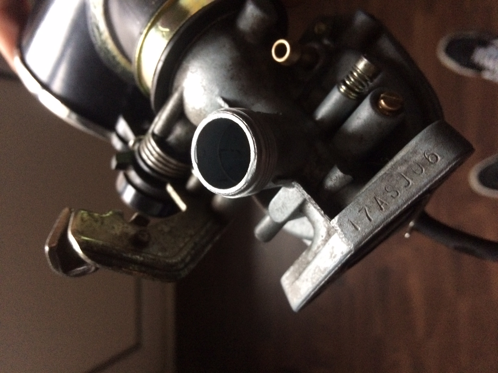

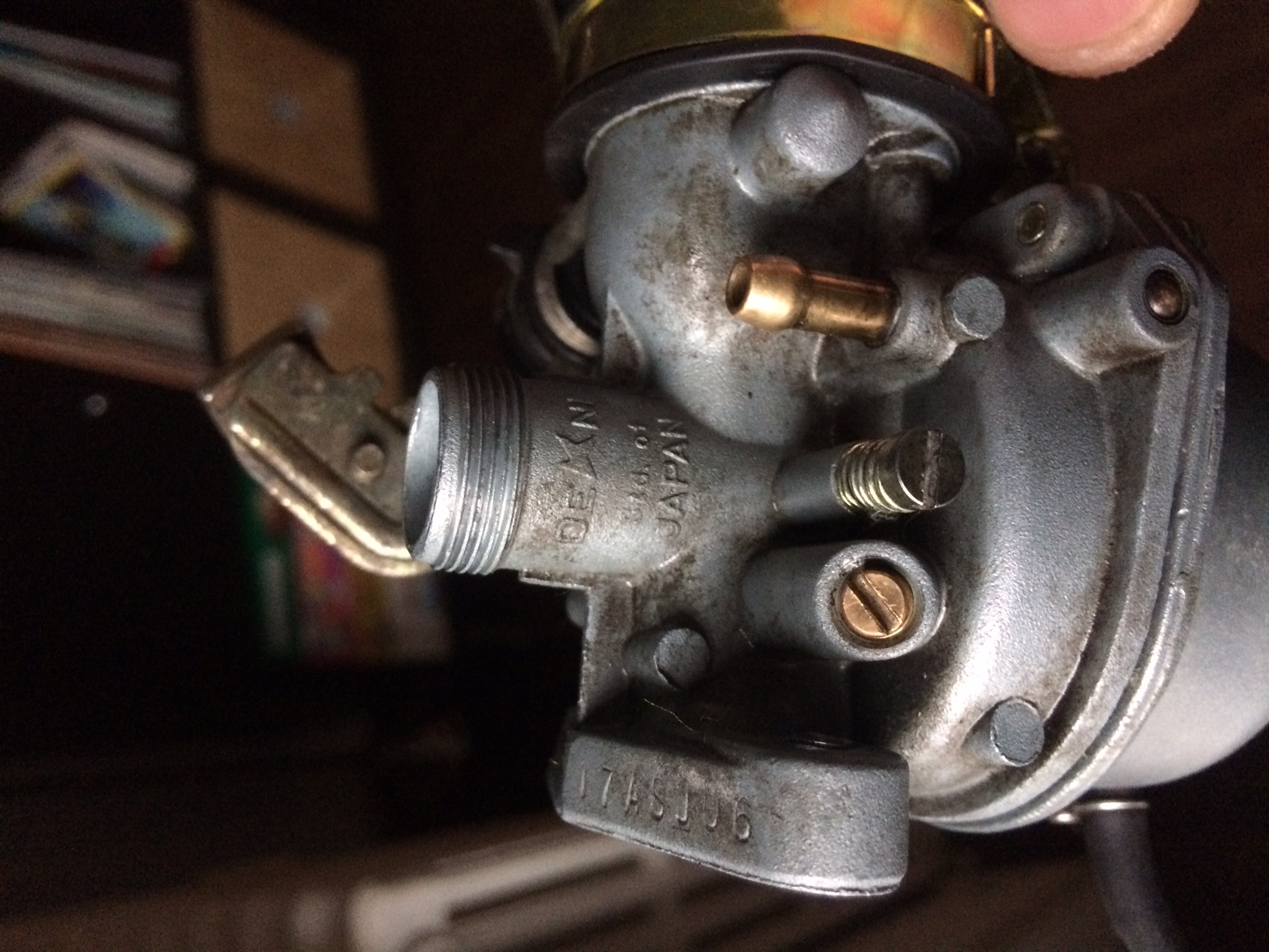

Zojuist om dubbel te checken de hele carburateur uit elkaar gehaald en grondig onderdeel voor onderdeel schoongemaakt, doorgeprikt en doorgeblazen. Choke werkt perfect, vlotter werkt perfect. Ook heb ik er een gloednieuw (standaard filter met 1 zo'n buisje verstopt) luchtfilter op gezet om er zeker van te zijn dat die andere nergens valse lucht trok.
Dit stond er overigens op de buitenkant van de Carb: Betekent dit dat het een 17mm carburateur is? Is dan de sproeier(64) misschien aan de kleine kant, ook al heb ik een standaard luchtfilter? Het spruitstuk is wel ontgrensd maar de kop niet. Verder heb ik een standaard uitlaat.
De stationairsproeier was maat 30. Dit lijkt me misschien ook aan de kleine kant?
Hopelijk kunnen jullie me meer vertellen.

Gezien er een klein gat is voor de gasschuif, zal het geen grote carburateur zijn. Dit is ook beter te zien als je naar het gat kijkt waar je ook de chokeklep kunt zien. Hoe weet je dat het vlotter goed werkt? Heb je het schroefje van de vlotterbak losgehaald, of de benzineslang? Volgende keer kun je ook gewoon de 2 schroeven van de carburateur lossen en hem dan een kwart slag draaien in het rubber van het filter. Dit is minder werk dan alles los te halen en minder kans op kapotte pakkingen. Ook het hele zootje niet als een aap vastdraaien. Dit geeft alleen maar kapot schroefdraad en kromme spruitstukken. Gewoon zo vast dat het niet meer losloopt.
