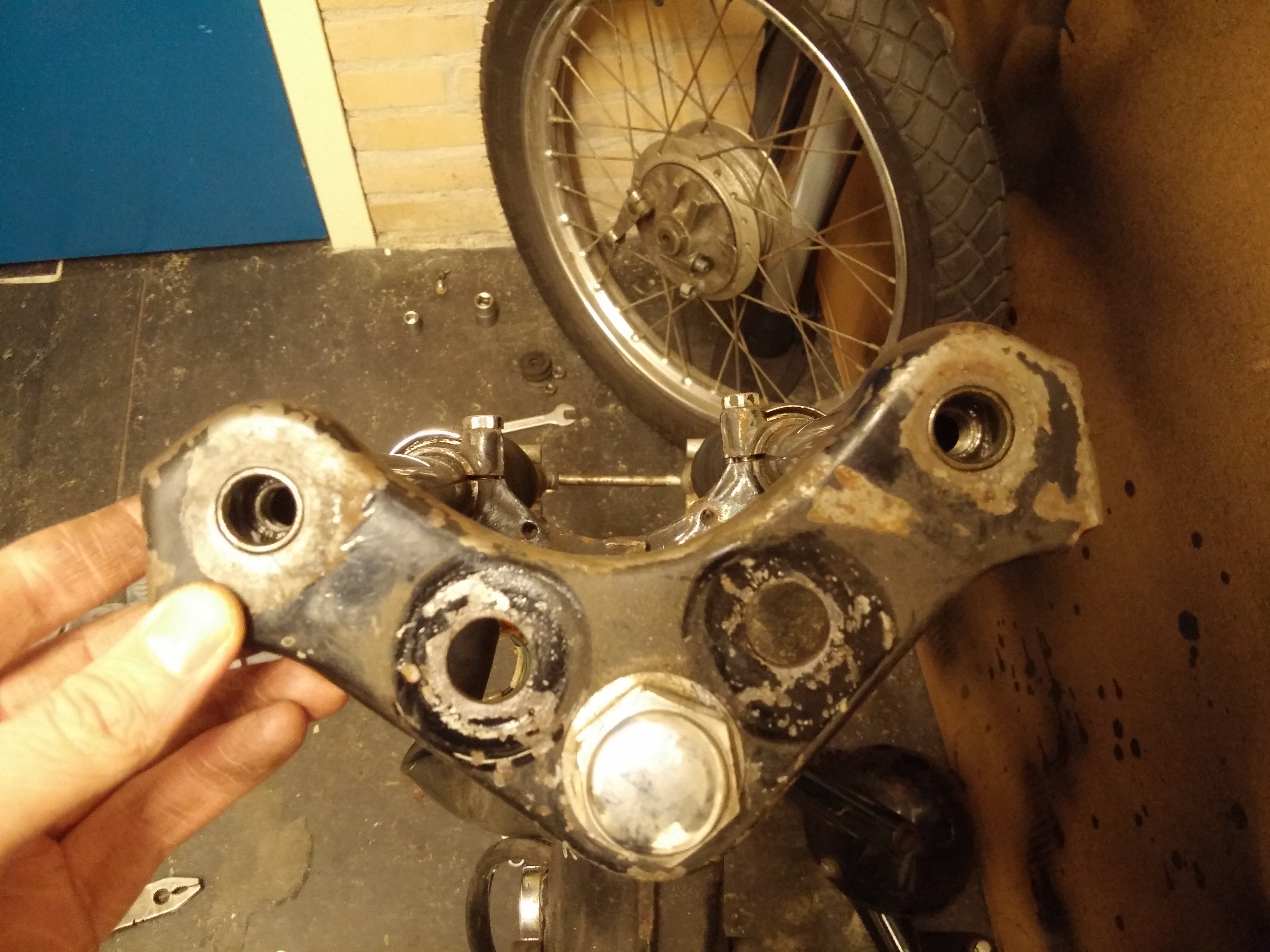

Een C-balhoofpen in een PBR T-stukje gelast.
René
Admin
Berichten: 1963
Locatie: De Bilt
Bericht door René »
Geconstateerd dat er wat krom is
Berichten: 19657
Even tussen je knieen de juiste kant terug duwen en klaar!
