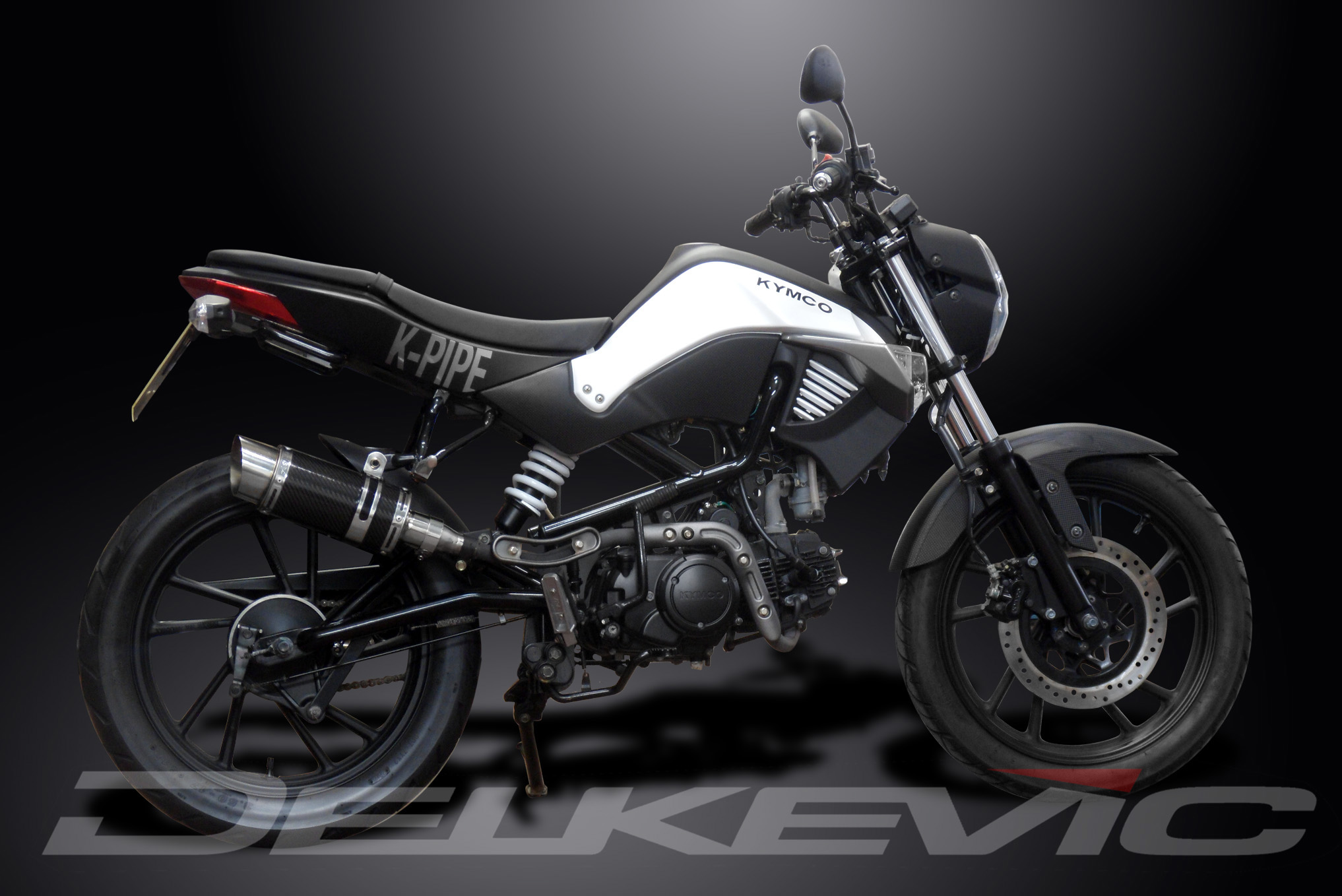

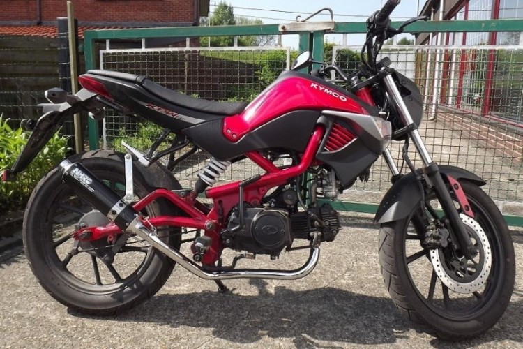

foto`s bijgedaan van een uitlaat + demper van NHRC (ik vindt hem lelijk)
en een demper van delkevic (zie er wel grappig uit)

Mijn ervaring met een andere uitlaat op een verder ongewijzigd blok: Meer herrie en een verwaarloosbare hoeveelheid meer toeren op top. Soms ook langzamer dan het origineel.
(Nu ga ik wel uit van brommers die origineel een uitlaat zonder katalysator hebben(monkeys en m'n ape). Een kat delete kan meer effect hebben)

een andere uitlaat is inderdaad (bijna ) alleen voor de looks en sound ..
al zou een uitlaat onderlangs wel minder weerstand moeten geven.
de uitlaten die je daar laat zien zijn voor de 125cc uitvoering en ik weer niet of die op een 49cc blok te monteren is ? al denk ik dat iemand daar hier vast wel uitsluitsel over kan geven...

De uitlaten hierboven passen op de 50CC en 125CC versie.
