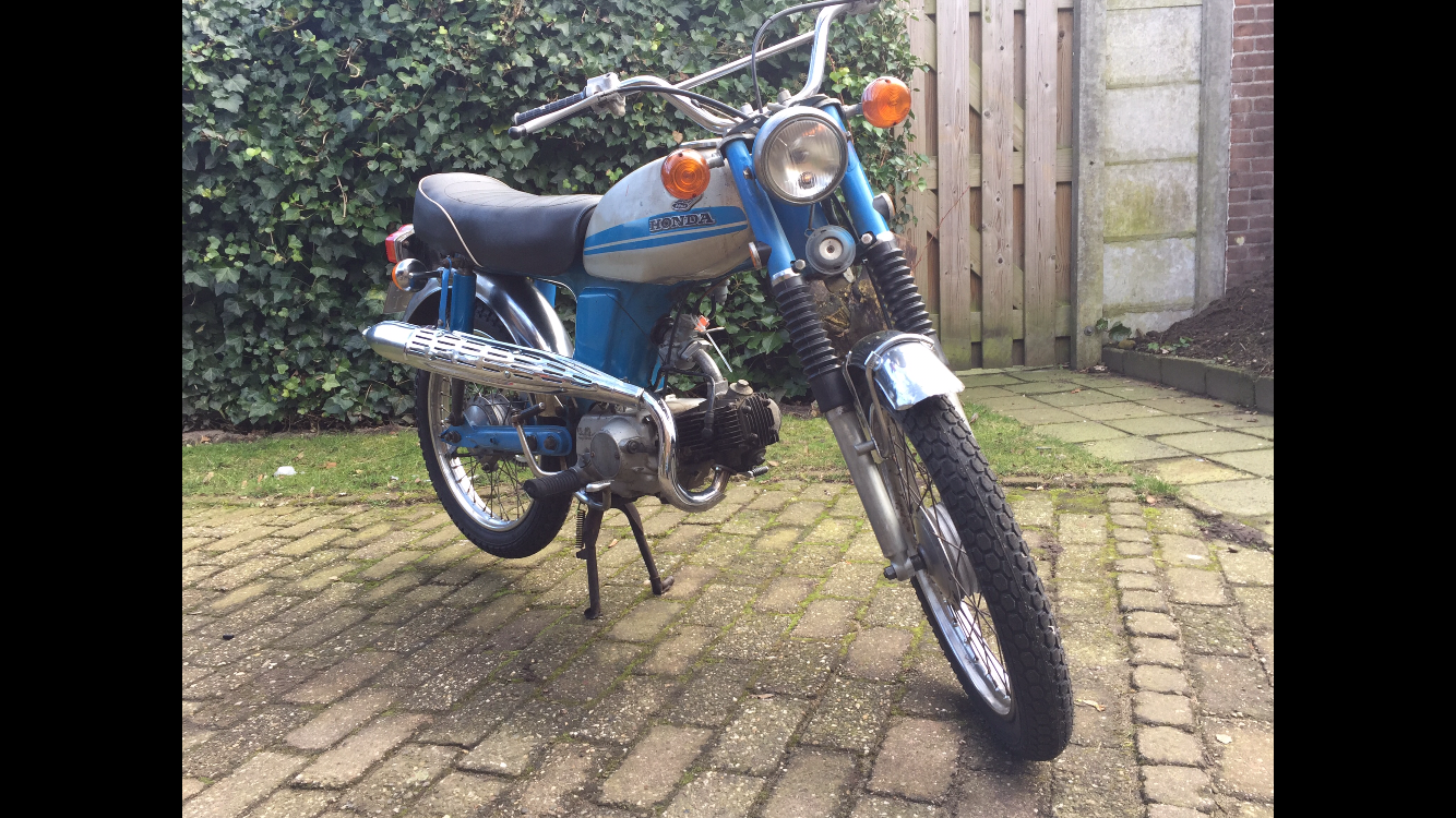

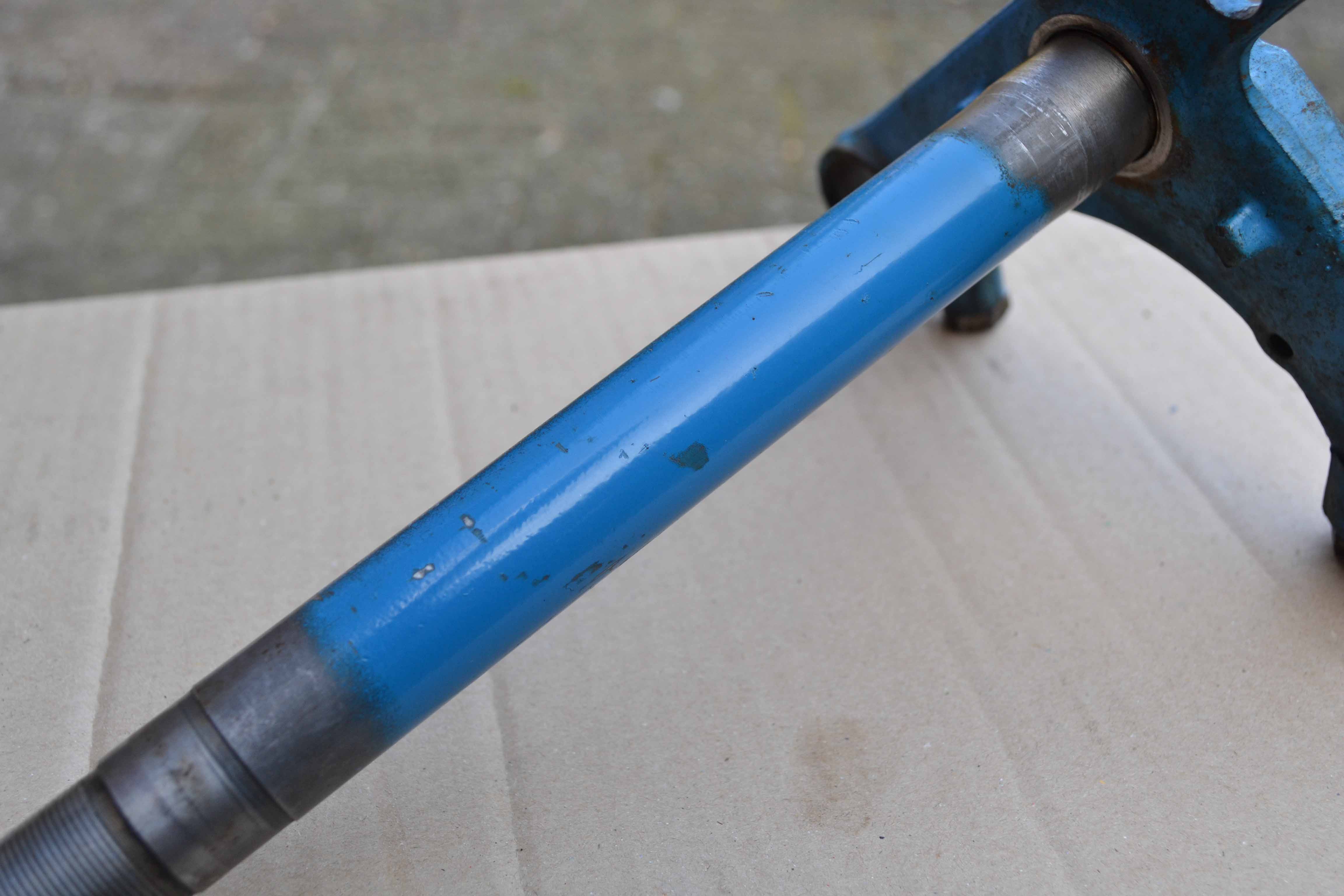

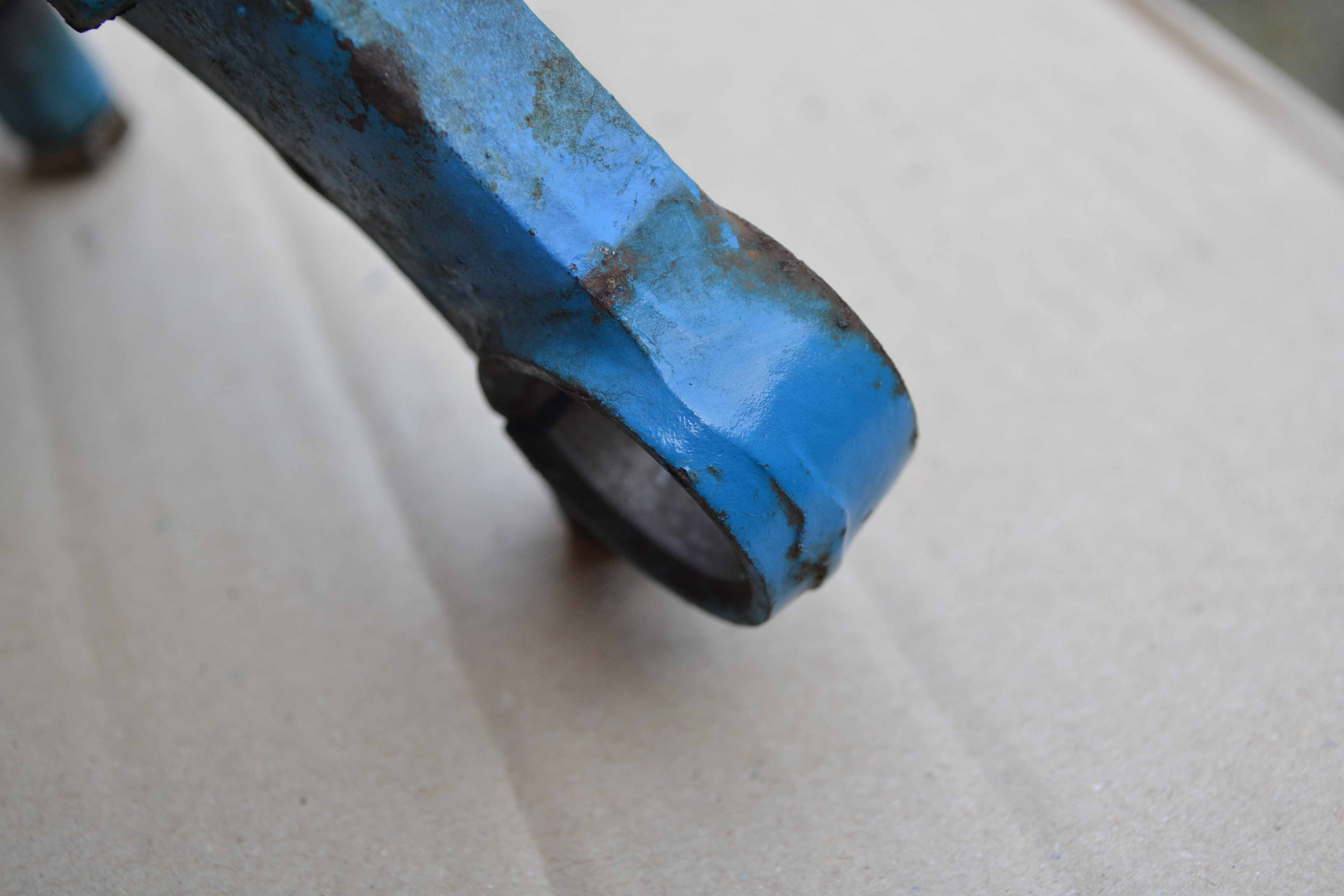

Hallo,
Ik ben opzoek naar de kleurcode van mijn CL70 uit 1971, op het internet heb ik helaas nog niks kunnen vinden. Iemand van het forum enig idee? :D

gewoon naar een auto spuiter gaan en de waaier vragen dan vergelijken.
maar van welke brommer komt dit onderdeel met een ongeveer bouwjaar? dan is er misschien een honda code te achterhalen.
maar het is inderdaad een beetje gok werk. de lak is tig jaar oud heeft weer en wind over zich heen gehad beetje zon ligt dus hoe dicht komt het in de buurt van toen het gespoten was.
het grijze van een ss50z k1 frame is ook zo iets. ik heb ze bijna grijs gezien maar ook bijna blauw en iedereen beweerd dat het dicht bij het origineel komt.
de candy kleuren is net zo'n verhaal de kleuren komen heel dicht in de buurt maar is het vaak net niet.

Het blauw aan de binnenkant van het ballhoofd zal ook weinig verkleurd zijn.

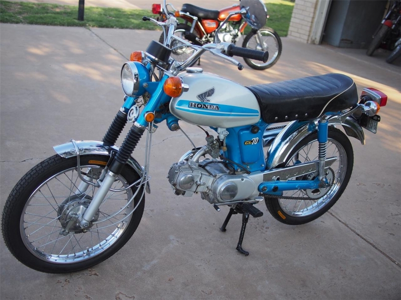

Het gaat om een CL70 uit 1971. Bromfiets is alleen in deze kleur verkocht in Japan, in de VS had de CL70 altijd een candy kleur. Iets wat mijn CL niet heeft.
Ik heb het balhoofd gefotografeerd omdat deze inderdaad geen verkleuring heeft, dit in tegenstelling tot de rest van het frame.
USA model, deze is dus in Candy (ook heel mooi)
Mijn CL70 in Japan verkocht in deze kleur blauw en rood

dat is dan heel simpel als het een candy kleur is. daar is geen kleur code voor enkel een naam.
candy lak werk is zeer duur om goed te laten spuiten als je het zelf doet geef ik je weinig kans tot een perfect resultaat.
de candy lak word op gebouwd door een basis lak zilver. vervolgens lagen transperante blauwe lak er over heen tot de juiste tint bereikt is alle lagen moeten perfect even dik zijn anders krijg je een wolken effect. na alle lagen lak komt er nog blanke lak over heen om het af te dekken.

Maar goed, het is dus geen candykleur, want japanees.

Bij mijn XL70 heb ik lak laten scannen bij de spuiter, denk dat dat dé manier is om zo dichtbij mogelijk te komen.

Als je al meer weet dan wij, dan helpt het niet echt om die informatie achter te houden.
Want als ik je openingspost lees ga ik gewoon uit van een US CL70, omdat zoals je weet vrijwel alle CL70's Amerikaans zijn.
Ik heb overigens geen idee. Je hebt geluk dat het geen candy is, dit kun je makkelijk laten scannen.
