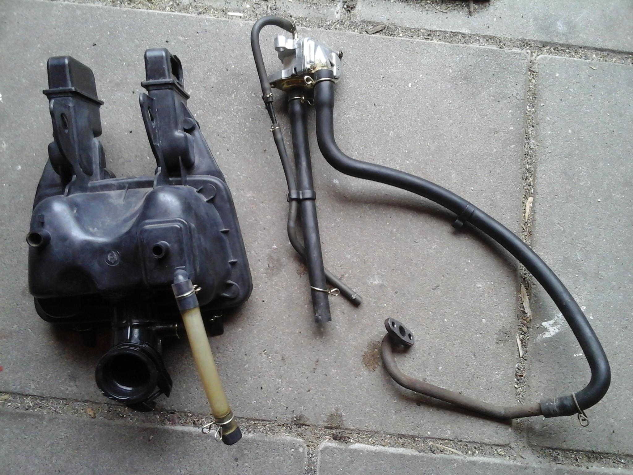

Ziehier het geweldige pulse air systeem en de airbox

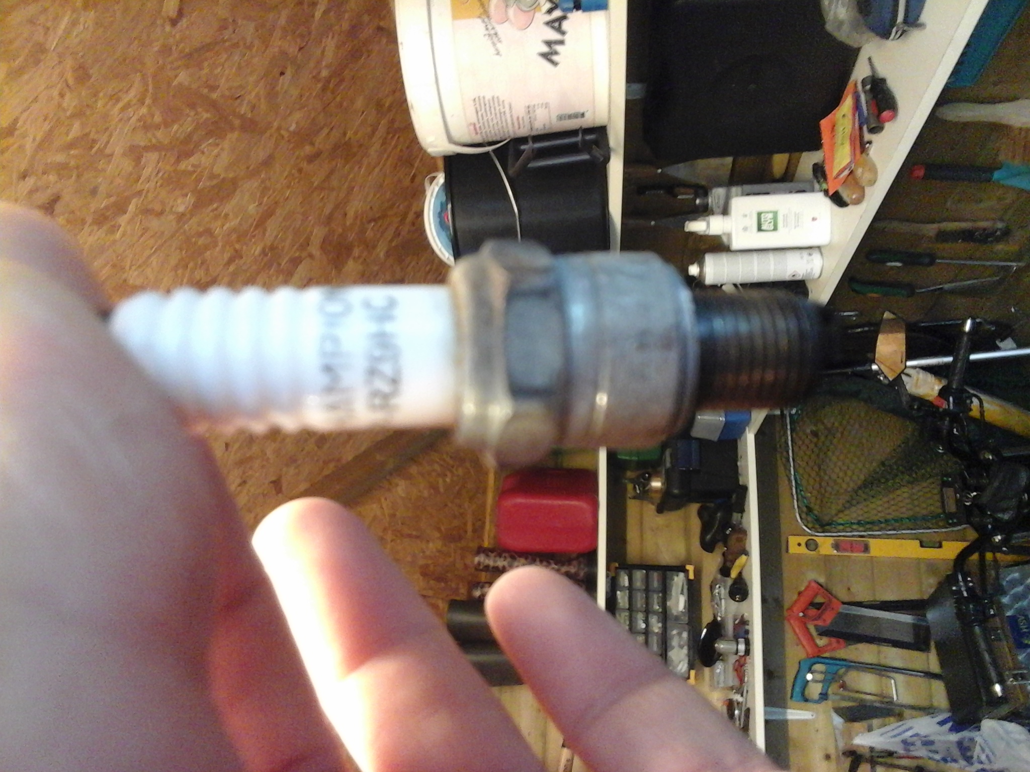

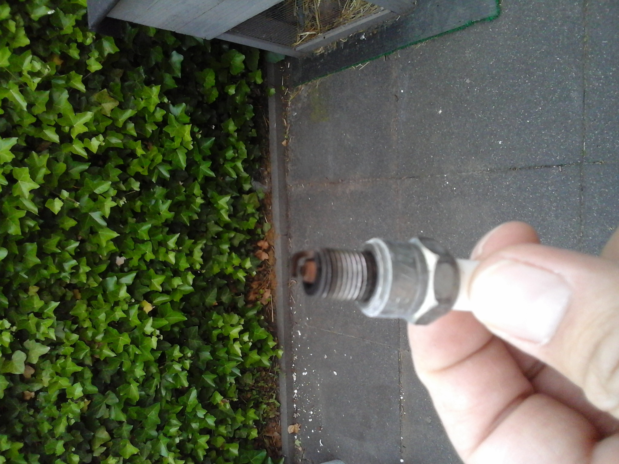

Bougie is koffie met veel melk kleur,ik zie dat er veel meningen zijn over wat nu de beste kleur is, zie ook wel chocomel kleur voorbij komen.

Zo'n open kiezelfilter erop is niet alleen kut met regenbuien, maar ook met windvlagen, kom je nog wel achter.
Maar je bougie heeft een mooi kleurtje.
Ik ben te lui om het hele topic door te lezen, maar heb je je originele uitlaat met katalysator er nog op zitten? Zo ja, er af schoppen of je luchtpomp weer monteren. Je "pulse air" systeem is er namelijk voor om extra zuurstof je in je uitlaat te pompen, zodat je kat z'n werk kan doen, rij je wel met kat maar zonder pomp, dan heb je de troep binnen de kortste keren verstopt zitten.

Koffiebruin, mooi hoor.

Er zit geen kat in,orginele demper van een meter lang is eraf, daar zat een kat in,
vervangen door een imi akrapovic.
