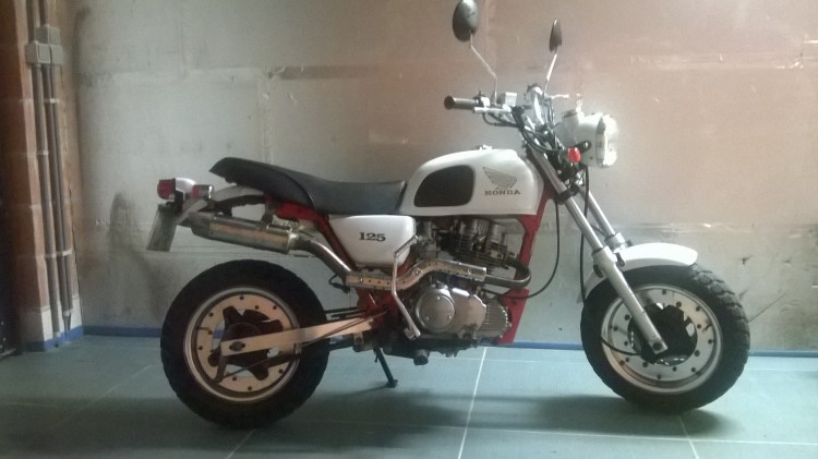

Ik heb 3 weken geleden een skiteam cobra 125 cc 2dehands gekocht en ik ben er nu wat aan het knutselen met hulp van jullie info.
Nu heb ik een nieuwe bougie gestoken een echte Honda dan de test 3 km vol gas onmiddellijk bougie er uit en het porselein was wit dan ben ik van een 95 sproeier naar een 100 gegaan en toen was het porselein half wit half koffie bruin.
Moet ik nu nog een grotere spoeier steken en hoeveel groter er zit nog de originele lucht filter op. En ik denk ook originele carb zonder luchtschroef alleen schroefje aan kant van spruitstuk.

Trekt goed op nadat ik de gasnaald op de rijkste stand gezet heb en een top van 95 (gps) nadat ik ik de pijp heb doorgeslepen en katalysator er uit gegooid heb. Bocht word niet blauw. De regelschroef voor het spruitstuk staat wel 3 toeren Open op 1,5 start hij nie
