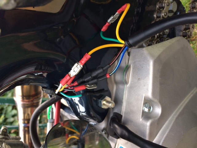

Probleem, yx 140 aangesloten zoals op meerdere forums gezegd word, blok draait heel mooi alleen de verlichting werkt niet, ik heb de 2 gele die uit het blok komen al omgedraaid dan brand mijn koplamp heel lichtjes, bij meting 5-6v, ik heb ook geel blok op wit kabelboom en geel blok op geel kabelboom en vice versa geprobeerd, helaas geen verlichting, op forums vind ik niet direct een oplossing.. :(

Als het een zwevende spoel is zal je 1 van de gele draden op de massa aan moeten sluiten. Op de andere sluit je de gele en witte uit de draadboom aan. Is hier al vaker uitgelegd en staat volgens mij in de electraFAQ. Ik ken het wattage van de lampjes niet, maar te zwaar gaat ook niet goed.

heb ik geprobeerd maar helaas, te zwaar kan ook niet alles is led behalve koplamp, ik meet maar 1.5 volt op 1 van de gele draden uit spoel ten op zichte van de massa, de koplamp brand wel degelijk maar met maar 1.5 volt dus eigenlijk bijna niet..

Meet eens tussen de 2 gele draden.

tussen de 2 gele tot 38 volt AC

is aangesloten zoals hierboven en op andere forums word gezegd, 1 gele van blok aan geel en wit van kabelboom, en andere gele van blok aan massa van kabelboom

Het lijkt op de foto wel alsof je de tweede gele stekker hebt aangesloten op de groene van het blok? Of zie ik dit verkeerd/was dit een verkeerde opstelling? De groene stekker van het blok moet gewoon op groen van je kabelboom, dan kan je ervoor kiezen om de tweede gele zelf op massa aan te sluiten of ook op de groene uit de kabelboom, maar niet aan die van je blok.
