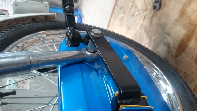

Reflektor schreef:Gave tocht! Waar heb je die trekhaak vandaan? Ik zat net op internet te zoeken maar kan ze nergens vinden. Niet tweedehands en niet op speciale trekhaak websites als deze. Had het nog nooit eerder gezien, maar het is een mooie combi zo met de aanhanger, lekker praktisch ook :)
De trekhaak heb ik zelf gemaakt van een stuurkogel van een auto.
van de stuurkogel heb ik het conische gedeelte eraf gedraaid in de draaibank.<br />Dit was eigenlijk niet nodig.<br />De kogel kan alle kanten op bewegen en is spelings vrij en erg sterk

Bevestigingssteun aan de brommer
DSC_0527 (Custom).JPG (75.67 KiB) 16969 keer bekeken
DSC_0532 (Custom).JPG (74.88 KiB) 16969 keer bekeken

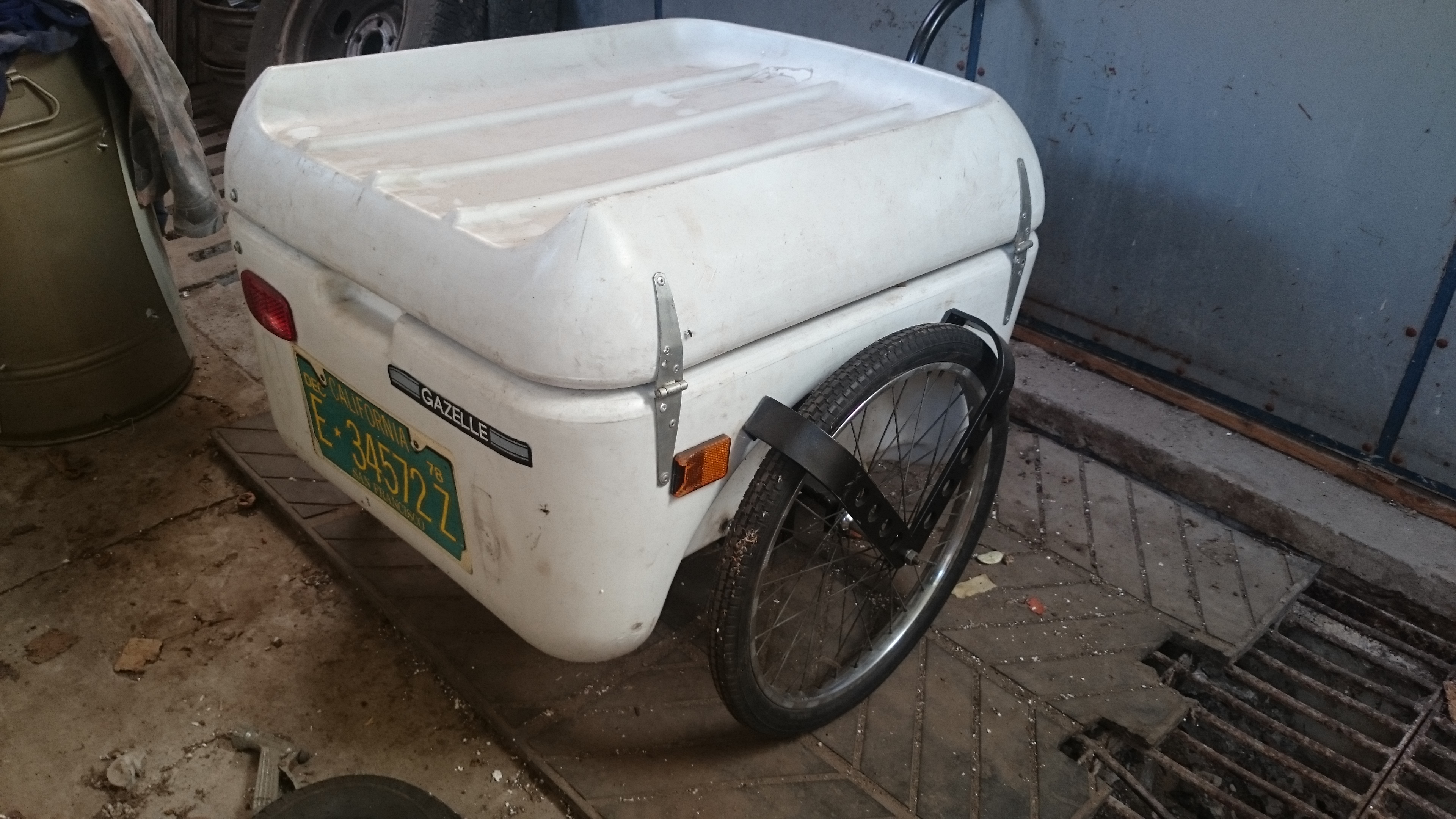

De trekstang heb ik verder zelf gemaakt.
Origineel is dit een fietsaanhanger met gespaakte wielen, de trekstang is bijna hetzelfde alleen het beweegbare gedeelte
is van rubber dit vond ik te zwak.
De wielen vond ik ook te zwak en deze heb ik vervangen door kruiwagenwielen waarin ik kogellagers gezet heb.
dit is het originele concept
croozer (Custom).jpg (28.18 KiB) 16969 keer bekeken

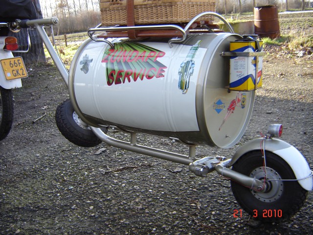

Ik heb best wel wat geëxperimenteerd met diverse aanhangers.
Als eerste heb ik deze aanhanger ooit gemaakt.
Met oplooprem en torsie vering!
zündapp 003 (Custom).jpg (139.82 KiB) 16969 keer bekeken
zündapp 007 (Custom).jpg (139.88 KiB) 16969 keer bekeken
Deze aanhanger met 1 wiel daar is goed mee te rijden echter je voelt altijd wel of deze naar links of recht hangt.
Het is wel zo dat hoe hoger de stuurkogel/bevestiging zit hoe beter het stuurt en rijd, echter prima mee te rijden.
