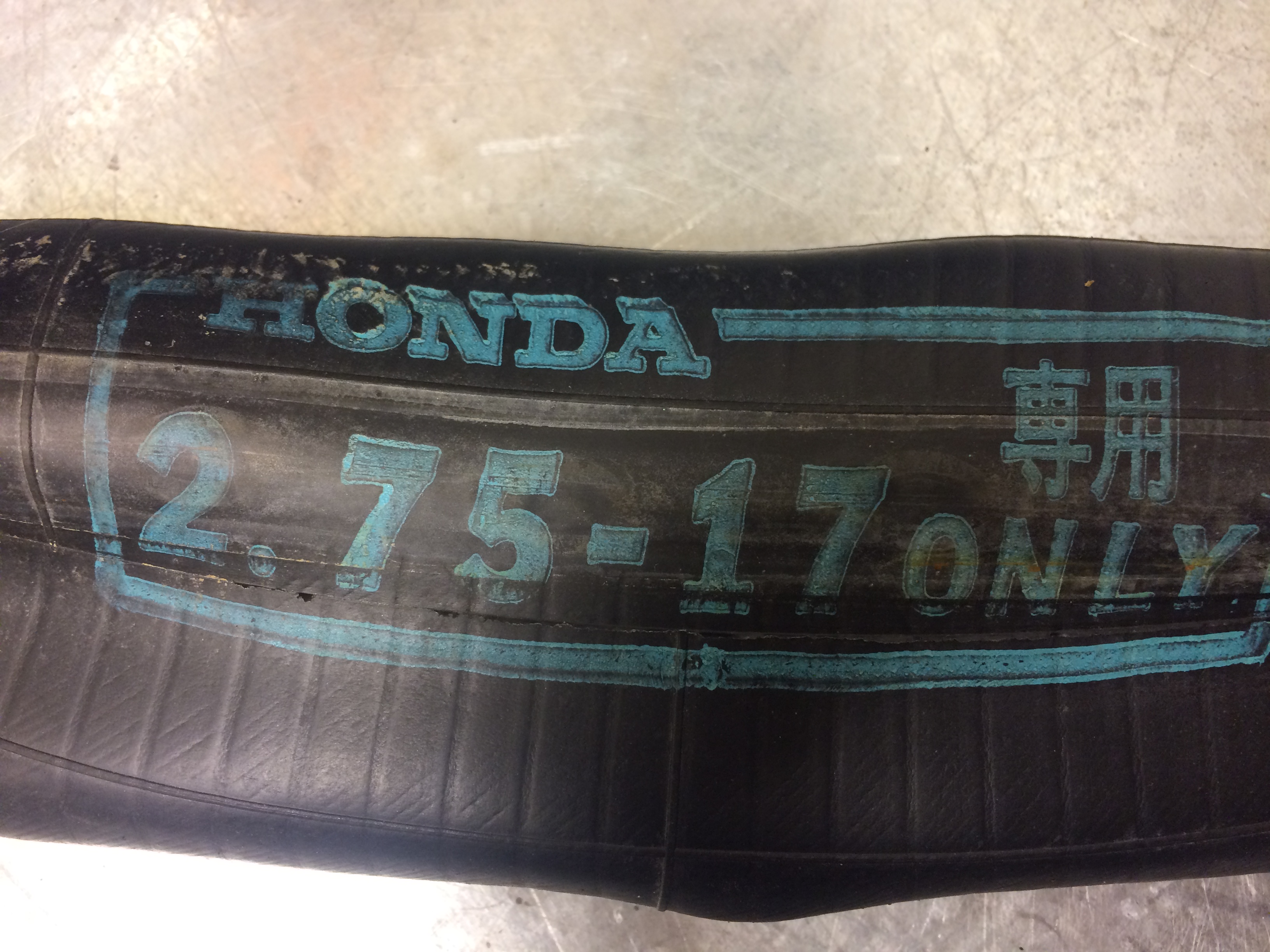

dit weekend weer iets verder gekomen... motorblok hangt er onder! spuiter heeft laten weten dat de spullen bijna klaar zijn www.galvanovanwolferen.nl heb ik nog niks van vernomen ze zouden er de 3de week (21ste) mee beginnen ik verwacht dat ook dat een dezer dagen af zal zijn :D
to do (voor het opbouwen echt kan beginnen) :
- koplamp oren en achterlicht steun zwart spuiten
- polijsten
- wat kleine onderdelen stralen
MVG, Adriaan
Berichten: 16950
Re: 'restauratie' Honda cl50
Laat me raden, appel phone...
Waarom ts hem dan achteraf niet even omdraaid??
Berichten: 16950
Omdat het op zijn appel device de foto waarschijnlijk wel gewoon rechtop staat.
(Het draaien van de foto werkt niet door op het eigenlijke bestand. Typisch appel.)

nielspbr schreef:Omdat het op zijn appel device de foto waarschijnlijk wel gewoon rechtop staat.
helemaal gelijk in peer is wat dat betreft echt flut okal draai ik de foto om hij word altijd terug gedraaid een tip die ik al eerder heb gekregen werkt wel (volume knopjes naar beneden) hier had ik alleen niet aan gedacht tijdens het maken van de foto.
