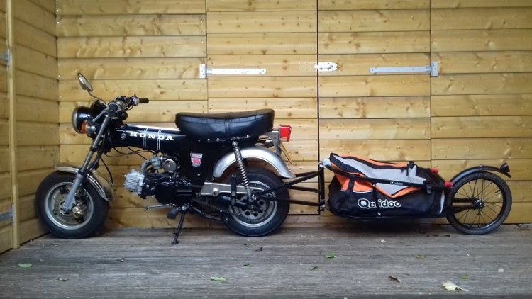

Ik ben van plan komend voorjaar met de Bamidax een meerdaagse reis te maken richting Berlijn. Ik ben op dit ding al eens zonder problemen naar Luxemburg heen- en terug gereden (retour 650km), en twee keer naar Zuid Limburg (retour 400km) Hoewel ik wat basisspul zoals binnenbandjes, bougies, ketting, olie en een gaskabel mee had, is het natuurlijk ook gewoon een kwestie van geluk dat ik geen pech heb gekregen. De afstand was ook niet zo enorm, mijn meisje zou me in geval van nood nog kunnen komen redden.
Berlijn (retour 1200km) is natuurlijk wel een ander verhaal, dus een goede voorbereiding is dan iets belangrijker. Net als tijdens de Luxemburg-rit zal ik achter mijn Daxje een karretje hangen - een iets aangepast eenwieler fietskarretje, inhoud ongeveer 80 liter. Opvallend stabiel als ik er niet meer dan 15-20 kilo in gooi. Daarnaast een kleine rugtas voor licht spul en eten. (Wat in het karretje past zou ook best in een grote rugtas kunnen, maar ik ga natuurlijk geen honderden kilometers rijden met >10 kilo op mijn rug...)
Omdat ik onderweg ook graag wat dingetjes wil bekijken, denk ik aan max 300km per dag - uit ervaring weet ik dat dat nog goed te doen is.

Wat boutjes en moertjes, electradraad en kroonsteentjes, universele binnenkabels en tonnetjes. En neem een spanband mee.

Prima tips! Aan losse boutjes en moertjes had ik nog niet gedacht (handig als er onderweg dingen los trillen). Brommertje is voorzien van een dubbele USB lader voor telefoon en TomTom.
In plaats van ijzerdraad bedacht ik me dat een dik stuk installatiedraad wel handig zou kunnen zijn, om bijvoorbeeld de uitlaat (of hitteschild) op zijn plek te houden als er weer eens zo'n bevestigings-lipje afbreekt, de remstang breekt, of... (Arg, wat kan er eigenlijk veel naar de bagger gaan onderweg)
