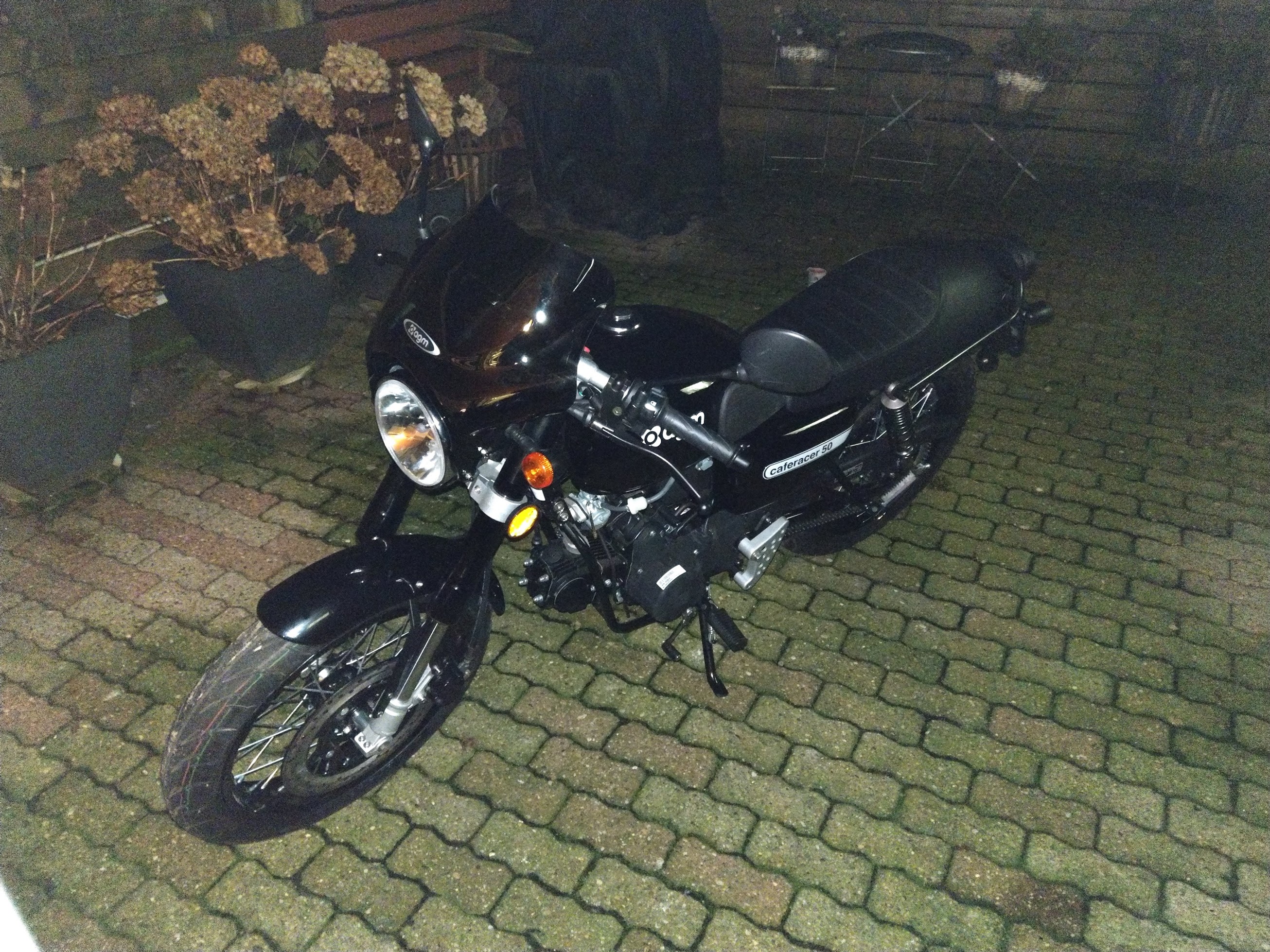

Momenteel begrenst zich het nog maar op 1 plof, oftewel de AGM Caferacer 50.
Inderdaad een bami bakkie, waarbij ik tot dusverre nog steeds absoluut niet teleurgesteld ben.
Nu was de levering an sich niet echt van een leien dakje gelopen ivm een technisch mankement km-teller, waarbij de daadwerkelijke aflevering dus wat langer op zich liet wachten.
De 13e kon ik 'm dus endelijk ophalen, waarbij ik maar al te blij was:
Goed....... helaas door het slechte weer werd het rijden even uitgesteld, waarbij de eerste rit eergisteren begon.
Helaas ging dat na 10km mis ivm een "huilend" geluid bij het voorwiel, dus dat moest ik even zien te fixen.
Helaas had ik die dag nog wat anders te doen, dus werd het uitgesteld tot gisteren.
Had als eerst naar de klauw gekeken om te kijken of dat het probleem kon zijn, maar daar zat het probleem dus niet en had al een donkerbruin vermoeden wat het zou kunnen zijn.
Aan 1 kant opgelucht en aan de andere kant ook weer niet natuurlijk, dus dan maar het gehele voorwiel demonteren.
Toen ik de diagnose moest stellen, toen werd mijn voorgevoel bevestigd.
Bepaalde delen van de vooras waren bijna kurkdroog, waarbij de lagers gelukkig heel zijn gebleven.
Dus snel lagervet uit de rekken gehaald en de boel eens grondig ingevet.
Simpel klusje eigenlijk, ookal was het ff goed vloeken toen ik het wiel terug moest plaatsen.
Eenmaal de boel goed gemonteerd was, gelijk uittesten.
Ik dacht ik ga het niet afraffelen, dus had op dat moment toch maar even 7 km gereden om er echt zeker van te zijn dat het euvel daadwerkelijk verlost was.
Dus dat probleem kon ik dus eindelijk afstrepen en de dag erna (nu dus) genieten van een zorgeloze rit.
