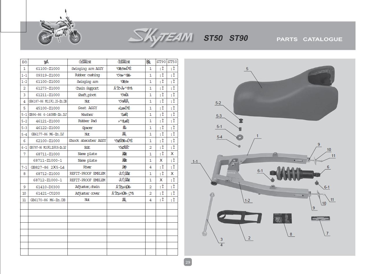

Het achterrekje op het zwarte frame komt van het zilveren af, net als de brug. Op de zilveren zat gewoon een monoseat, toch?
Berichten: 16944
Re: HJ's SS-jes, XL, imimimonkeys, C's, Tjallies, XR, ST en S90
Mijn 2004 was ook zilver met versteviging en een zilveren rekje, dat was een pbr duo. Officieel hoorde die een metallic grijze tank te hebben. Net op een oude externe schijf de partslist voor de mono variant gevonden. Ooit online gezet door hovo imports uit vianen.
Die matzwarte met zwart frame gevallen zijn nog jonger.
Geen schroefdraadbussen in de achterbrug. Ik denk dat je een naar mono omgebouwde duo te pakken hebt. Dus of het huidige rekje met monozadel of een duo rekje voor het zadel wat je al hebt.
