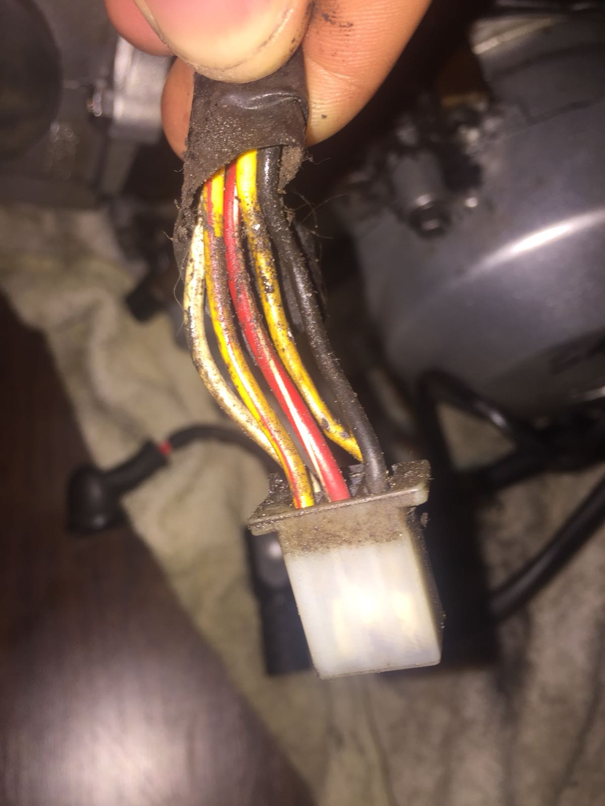

En dan nog even een vraag: Ik denk dat ik al een eind kom als ik weet welke kleur wat doet.
Smaken die verdeeld moeten worden: Voeding verlichting, Voeding laadstroom, Vrijlamp Sensor, Massa, Voeding ontsteking, Pickup Spoel.
Dit moet verdeeld worden over: Geel-rood, Zwart, Wit, Rood-wit, Geel en vanaf de achtertandwiel: Groen-Rood. De laatste lijkt me de vrijloopschakelaar? Ik heb inmiddels een schematje qua kleuren van het nieuwe blok dus als iemand de kleuren van de huidige draadboom weet maak je me erg blij.
Hier nog even een close up van de stekker:

Gefeliciteerd, je bent druk bezig de bak indicator op de CDI aan te sluiten. Check de faq voor kleuren. 1 Van de draden in de stekker van je nieuwe blok is voor de vrijstand, de rest kun je laten. Of zet die over van je oude blok.

Dat vermoeden ik inderdaad al, haha. Ik heb al naar de schema's in de faq gekeken alleen word ik daar niet verschrikkelijk veel wijzer van. Ik weet simpelweg niet wat welke draad doet. Geel-Rood en Rood-Wit gaan naar de CDI zie ik in het schema, welke is dan wat? Idem voor Geel en Wit, die gaan beide naar de spanningsregelaar. Als ik die weet kom ik er wel uit. Want zwart zal wel massa zijn.

Zoveel combinaties zijn er anders niet om een cdi aan te sluiten.
Geelrood aan zwartrood(voeding cdi) en roodwit aan blauwwit(puls), pfoei....
ps. En dan heb ik nog wel eerst de foto van je nieuwe blokje van dichtbij moeten bekijken voor de kleuren.

Blok zit er onder en liep direct als een zonnetje. Topic mag dicht.
