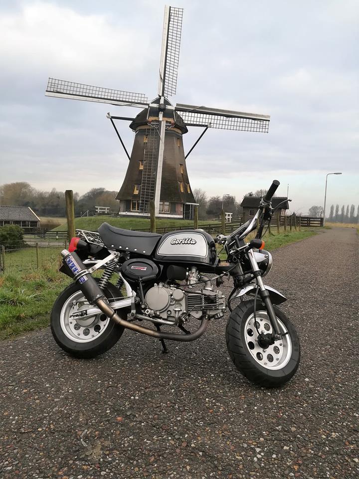

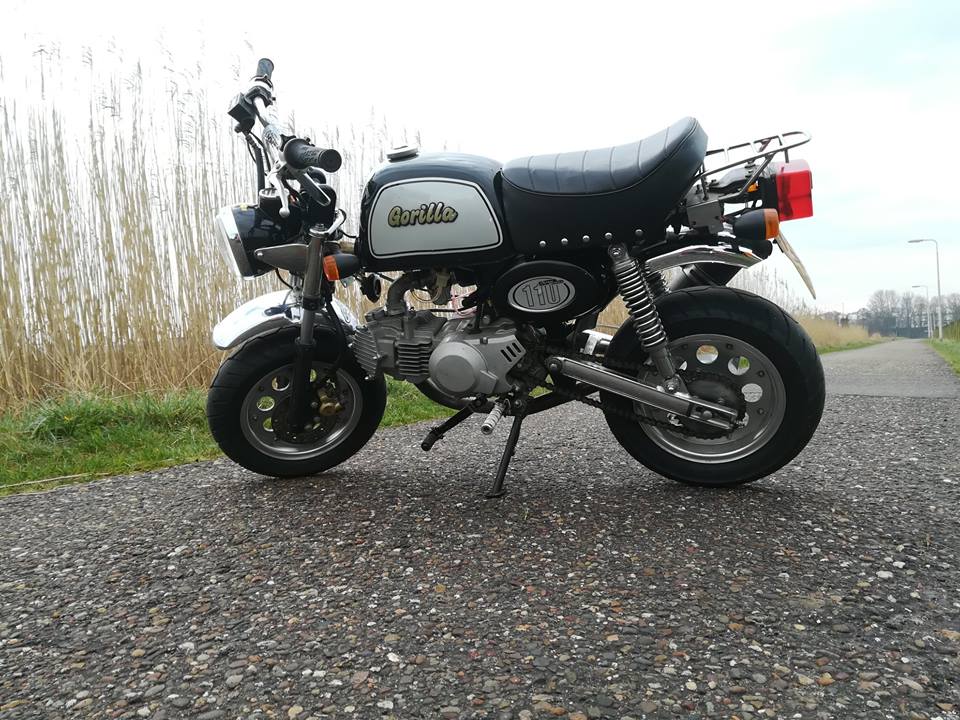

Hallo Allemaal,
Na een kleine 10 jaar van afwezigheid meld ik mij hier weer; Na de brommer periode (ss50 en jincheng monkey met SS blok) ben ik doorgegaan met het restaureren en sleutelen aan klassieke Volvo's. Dit doe ik nog steeds.
Inmiddels wonend in Utrecht zag ik zo nu en dan een moto monkey rijden, en begon het toch weer te kriebelen. Twee weken zag ik op Facebook een Skyteam Gorilla met Yx-150 blok te koop voor een prima prijs, en heb ik besloten dat ik die maar eens moest ophalen!
De Skyteam Gorilla is uit 2005, lijkt weinig opties te hebben, een andere achterbrug die iets langer is, en een rap motorblok.
Heeft helaas ook wat mankementen:
- Voorvork is erg slap (moet nog voorvork olie verversen / niveau brengen (60 ml?)
- Neutraal lampje ontbreekt
- Verlichting doet het niet, incl remlicht
Na wat googlen zag ik al dat montage van een YX blok icm werkende verlichting soms een uitdaging kan zijn. Lijkt me dat dit prima op te lossen is. Eerst maar eens meten een een goed kleurenschema vinden. Ik had een Skyteam 110 schema gevonden, maar daar komen de kleuren niet mee overeen. Daar staat op dat massa draden black/white zijn terwijl ze bij mijn Gorilla groen lijken te zijn.
Mocht iemand tips hebben; altijd welkom!

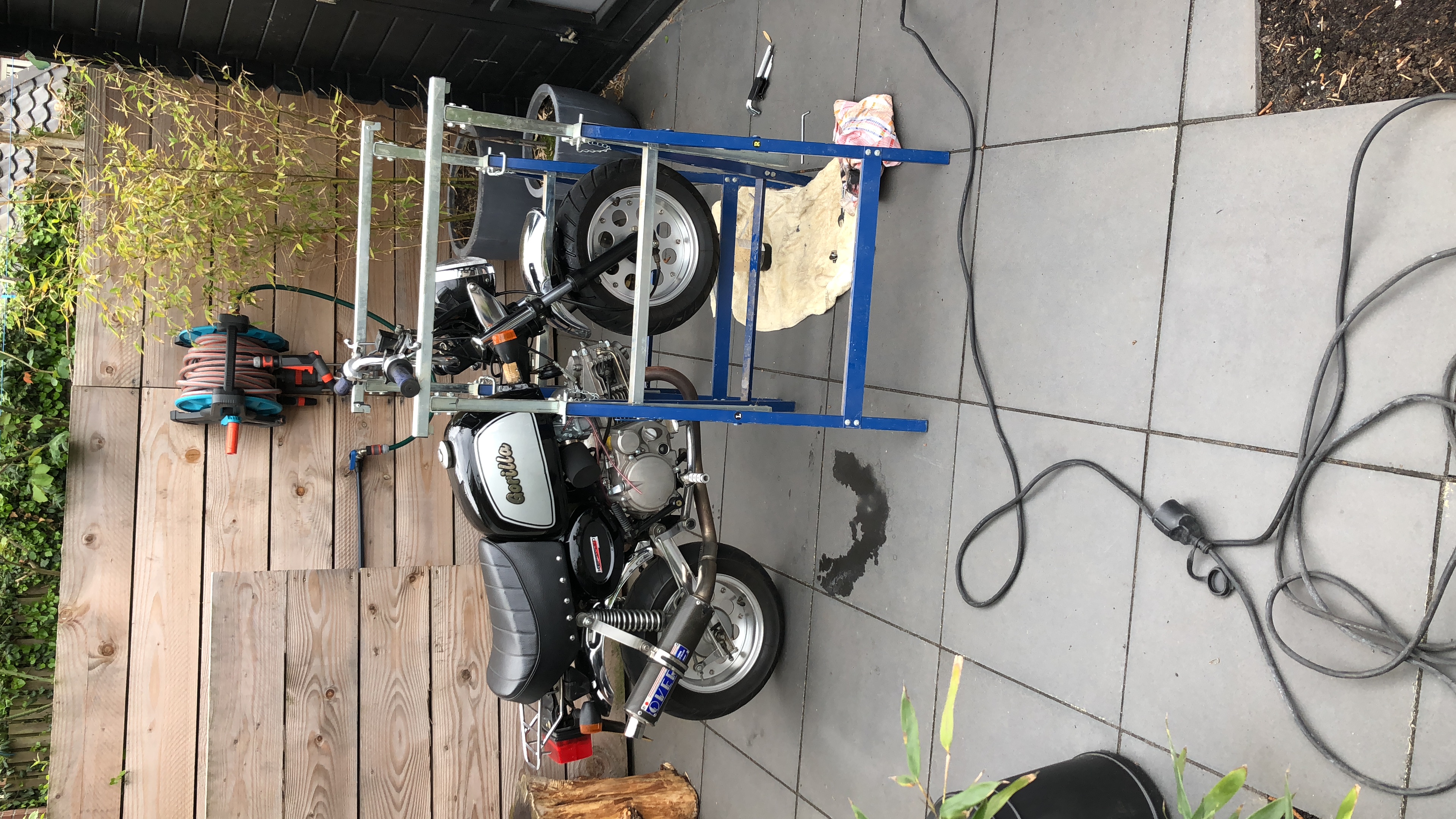

Afgelopen zaterdag de voorvork olie gewisseld. Vooral het linker pootje was vrij leeg. Dat betekent natuurlijk niet veel goeds.
Na bijvullen en een rondje rijden merkte ik dat hij veel beter dempt! Alleen zag ik dat de keerring begon te zweten. Tijd voor een nieuwe dus. Iemand een how to manual? Ik heb het vroeger wel eens bij mijn SS50 gedaan, maar heb het niet meer helemaal op mijn netvlies.
Andere vraag: ik wil de voorvork met ongeveer 3cm verhogen. Reden: mijn voorwiel komt erg (te) dicht op de cilinderkop tijdens het remmen. Geen fijn idee. Ik zag dat DaxDodo busjes verkoopt, maar hij geeft aan dat die niet voor de chinese voorvorken zijn. Iemand een adresje waar dit te koop is? Om nu een nieuwe voorvork voor 300 euro te kopen gaat me iets te ver....

Een nieuwe 30mm met as in center geschikt voor 8 en 10" inclusief t-stuk naaf en remmerij moet je voor rond de 200 euro ex verzenden te pakken kunnen krijgen.

Niels, zou je niet de pootjes om kunnen draaien? Dan komt de wielnaafbout iets naar voren ipv naar achteren. Remschijf komt dan rechts ipv links en km teller ook gespiegeld. Alleen ff bandje andere draairichting (als dat er op zit)
Of gaat dit niet lukken denk je?
- Berichten: 16947
Re: Skyteam Gorilla 2005 YX-150
Het kan wel alleen verkort je de naloop een heel stuk. Aangezien je grotere wielen als origineel hebt compenseert dat weer. (goh, waarom raakt mijn band de kop
Je zal aan een andere telleraandrijving moeten, je kabel zal achteruit draaien. Band omdraaien is een partij boutjes losmaken en weer vastzetten.

Je kunt ook een setje bussen laten draaien door iemand die met een draaibank overweg kan.

Wat bedoel je met de naloop? Hoe verder je wiel naar voren, hoe stabieler het stuurgedrag, right?nielspbr schreef: ↑01 mei 2018 19:10 Het kan wel alleen verkort je de naloop een heel stuk. Aangezien je grotere wielen als origineel hebt compenseert dat weer. (goh, waarom raakt mijn band de kop)
Teller aandrijving gooit denk ik het meeste roet in het eten. Daarnaast is het volgens mij ook niet helemaal goed als aan een remklauw getrokken wordt ipv geduwd.
Jup, ik heb zelf wel eens met een draaibank gespeeld. Ik kan wel iemand vragen om mij te helpen. Even ergens een rest stukje aluminium oppikken. Ik denk dat dit de beste oplossing gaat worden.
- Berichten: 16947
Juist niet, van een korte naloop wordt je brommer juist minder stabiel.
https://nl.wikipedia.org/wiki/Naloop_(voertuig)
