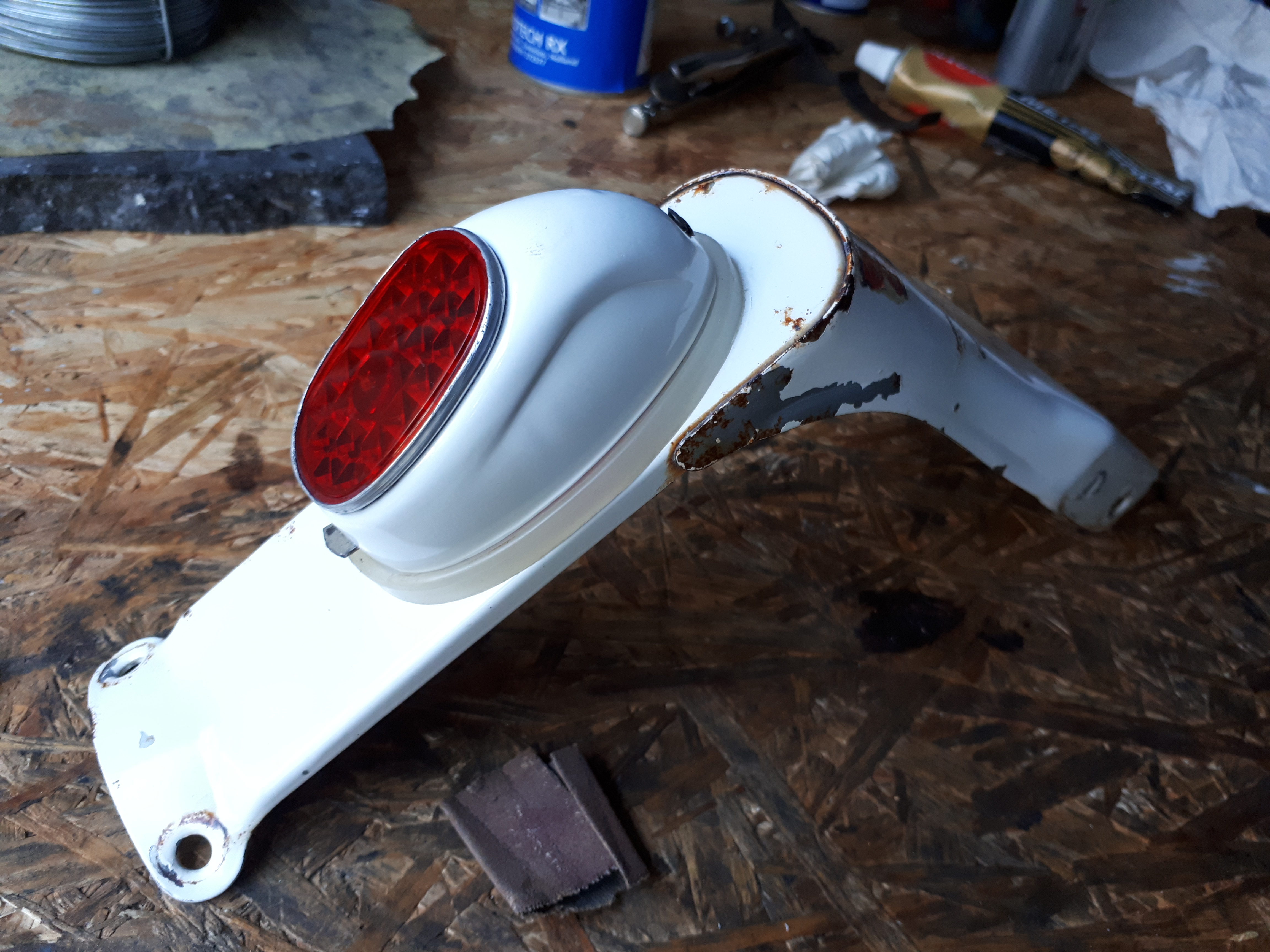

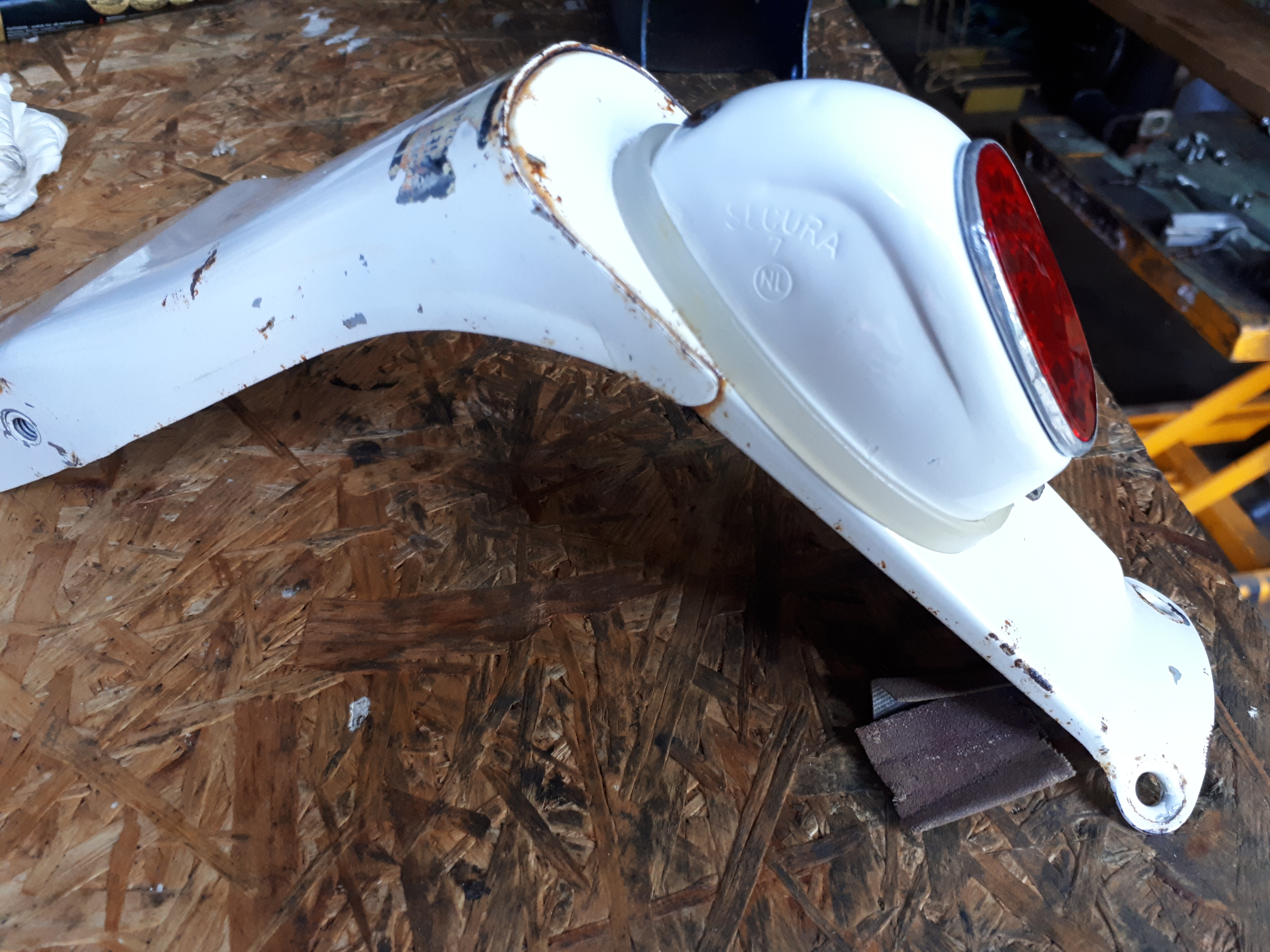

Alleen de allereerste PC50's hadden een Secura 7 achterlichtje. En die achterlichtjes zijn nu bijna niet meer te vinden, dus flink schuren, oude verf verwijderen en spuiten.
De steun wil ik gewoon in zijn originele oude staat laten, maar wel een blanke laklaag er overheen ter bescherming.
Stickertje waar de vorige eigenaar hem nieuw kocht blijft uiteraard zitten, lekker onder de lak.

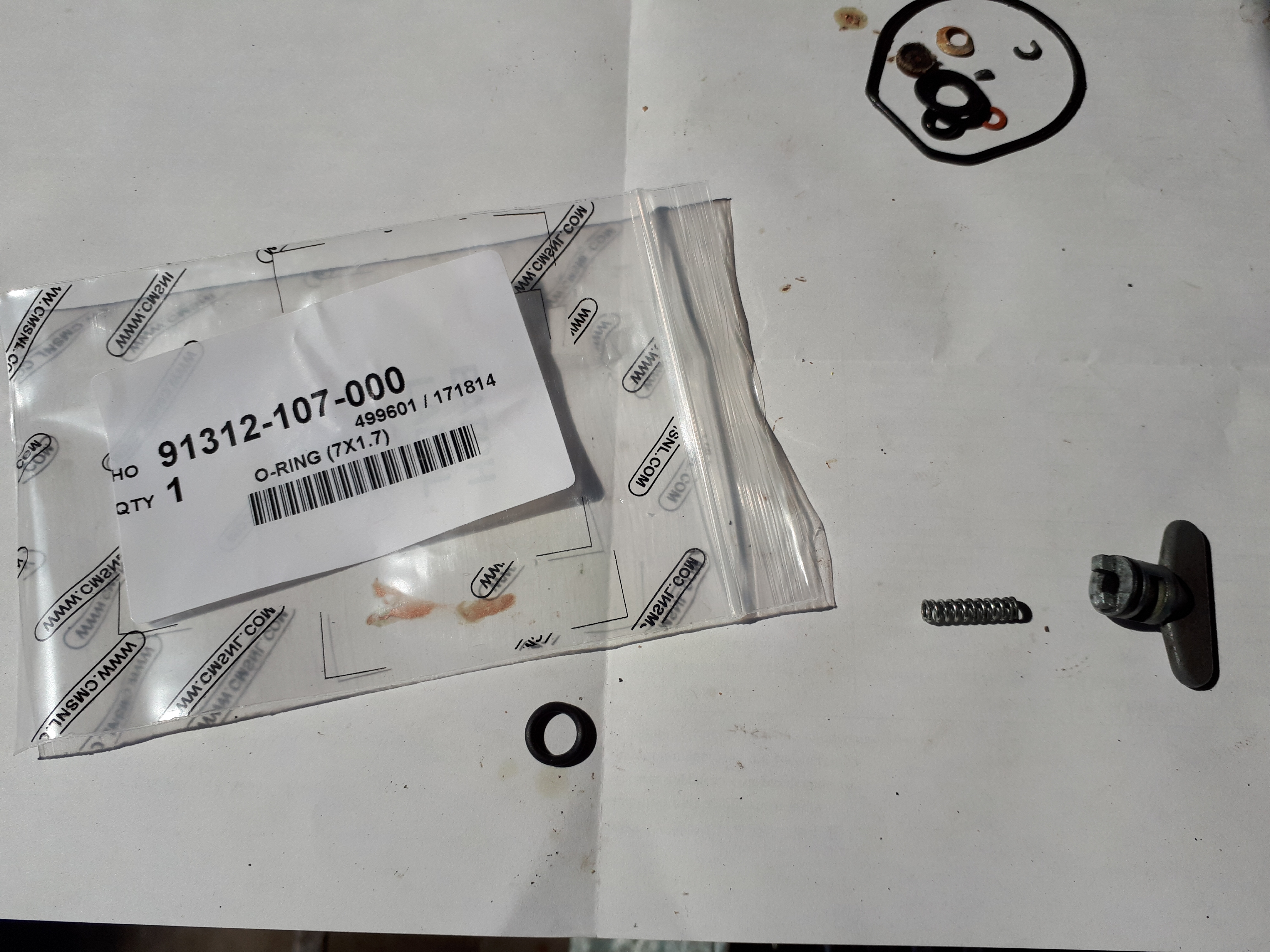

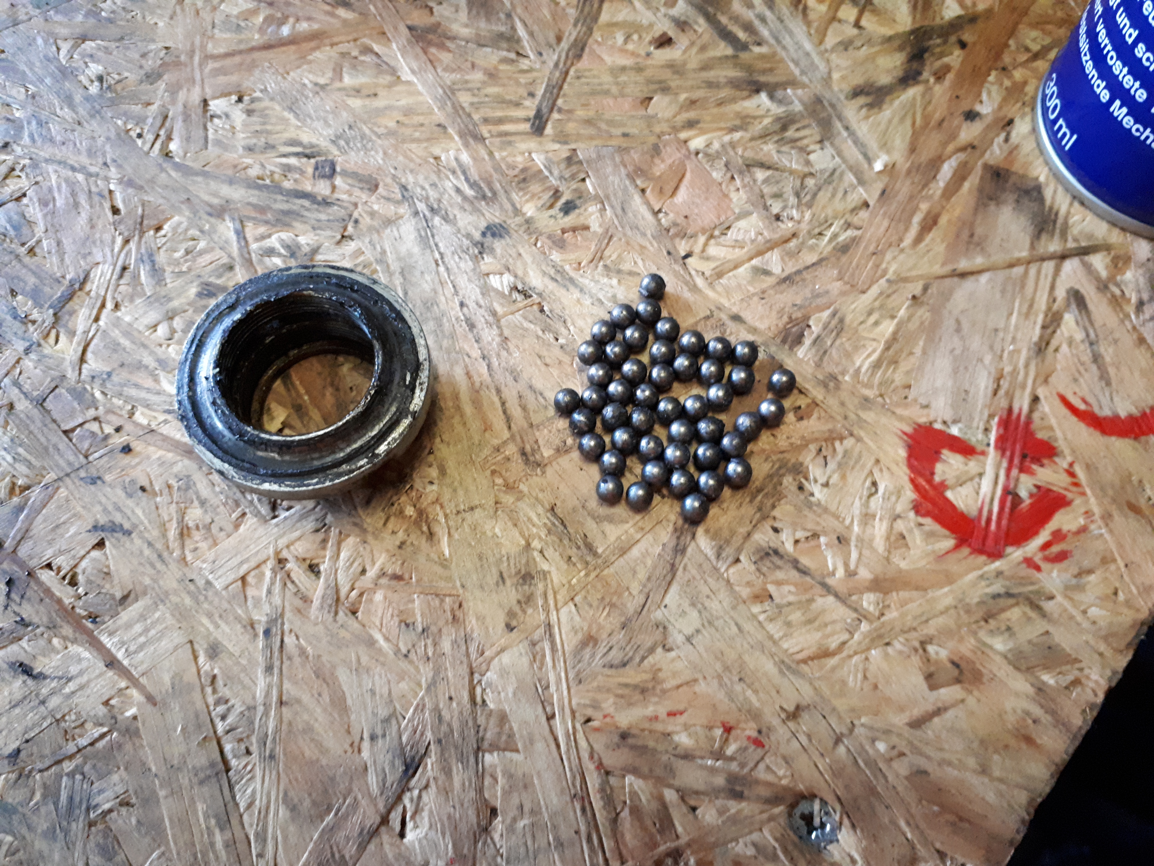

Vandaag de carburateur en het benzinekraantje gereviseerd,
Balhoofdlagers gereinigd en van nieuw vet voorzien,

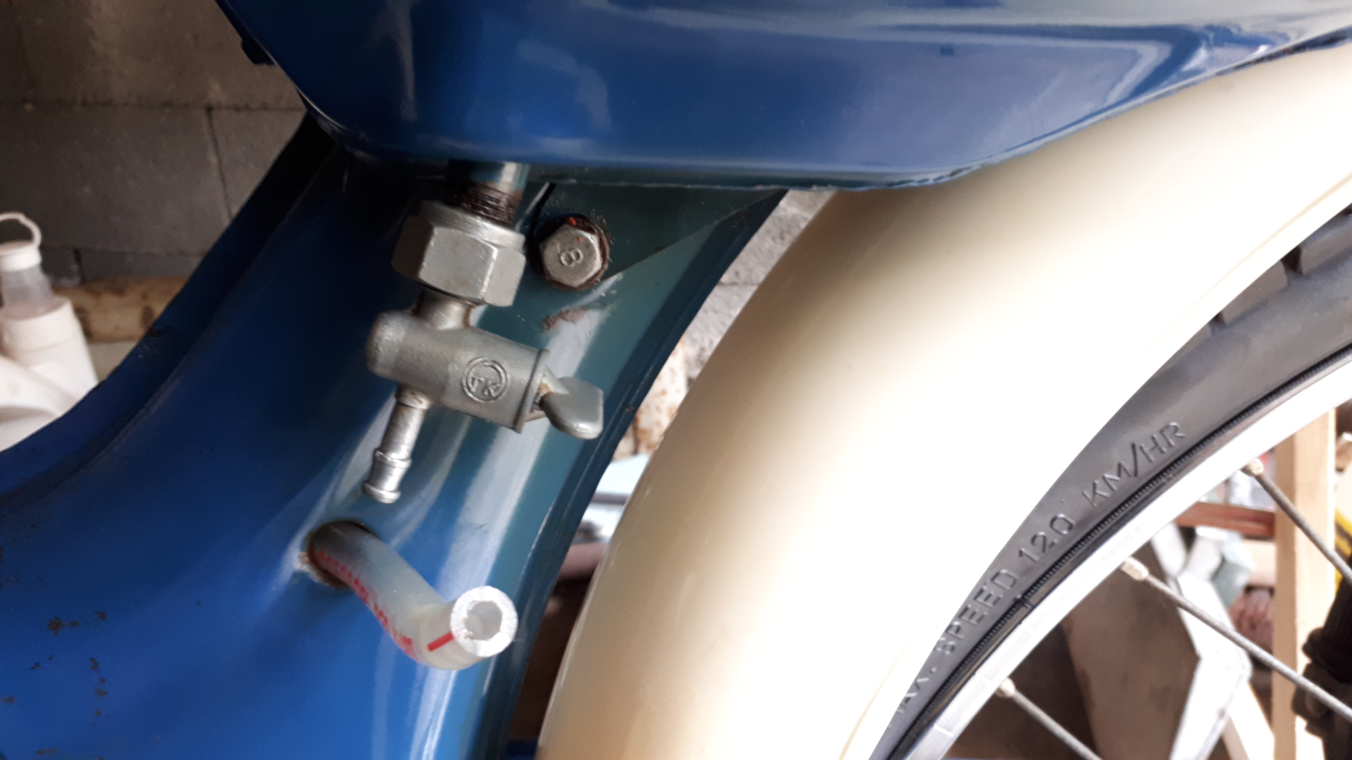

Was een leuke actie natuurlijk, het originele kraantje behouden en te reviseren door een nieuwe o-ring te plaatsen.
Maar de volgende dag lag er toch een plas benzine onder de brommer. Een nieuw kraantje had ik voor de zekerheid mee besteld. Dus die maar gemonteerd. Gr. Wim.
