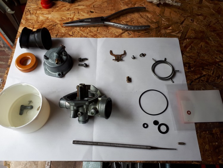

Nou moet de vlotter natuurlijk gewoon de boel afsluiten, dus de carburateur revisie set die ik besteld en gemonteerd had kon dus wel wat uitgebreider met een extra vlotterset, meestal is de vlotternaald versleten of de vlotter lek.
Ik ga eerst nog eens kijken naar de lekkage van de carburateur, de kraan sluit de boel nu ieder geval goed af.
Misschien vlotterniveau of wat ook, anders maar een nieuwe vlotternaald bestellen. Benzine komt uit het slangetje, dus echt een overloper.

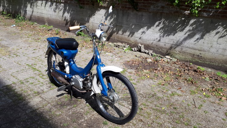

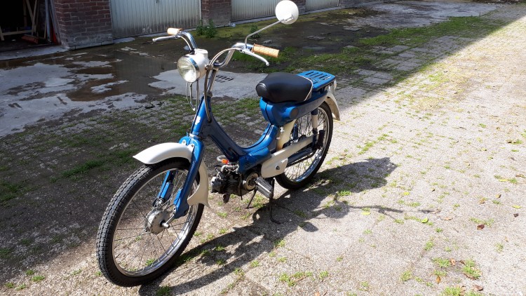

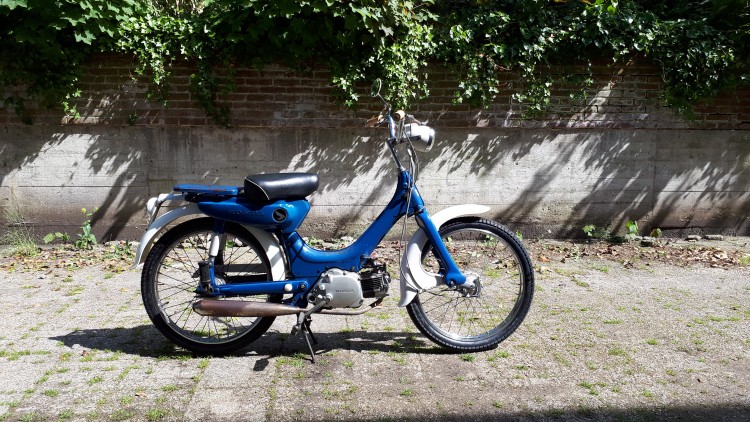

Nieuwe ketting gemonteerd,

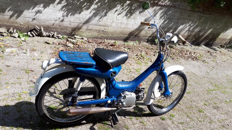

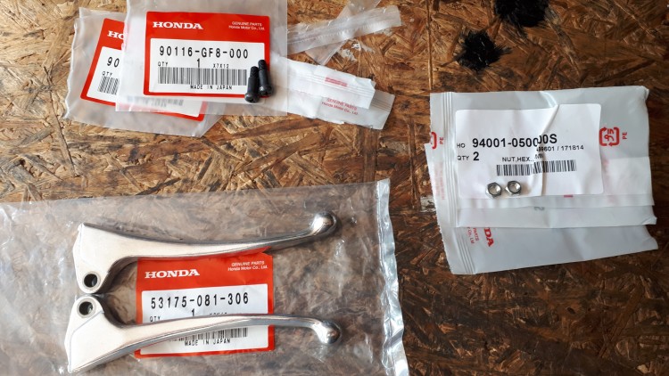

Origineel horen er op deze PC50 crème witte remhendels, die waren er al wat jaren van af.
Nu zaten er een of andere fietsremhendels op.
Die zijn de afvalbak in gegaan. Nieuwe had ik al in huis en vandaag gemonteerd.
De originele crème witte kunststof handels zijn niet meer nieuw te vinden vandaar deze vervangers volgens cmsnl. Ze voldoen en het ziet er normaal uit dus is het goed.
In het verleden is na een valpartijtje de koplamp gesneuveld samen met de remhendels en de trappers krom. De koplamp is toen vervangen en is er een verkeerde(latere type) besteld door de fietsenmaker en heeft hij volgens de vorige eigenaar alles er omheen aangepast. Toen voldeed dit, maar ik wil dit weer zoals het origineel was. Het juiste koplampje heb ik al gevonden en het beugeltje ook, dus daar wordt aan gewerkt.
Vanavond ook voor het eerst gereden, meteen goed en geen bijzonderheden. Topsnelheid is 34 op de gps dus volgende maand bij de rdw maar gaan voor een snorkenteken.
Vanmiddag even de restjes gedaan, klepjes gesteld, ontstekingstijdstip afgesteld, nog wat kleinigheidjes gedaan en dan staat ie klaar.
Over twee weken mag ie examen doe bij de rdw voor een papiertje.
Nog wel een paar keer proefrijden of ie niet boven de 35 komt, nu alles is afgesteld en nagelopen heb je natuurlijk kans dat ie plots 40 rijd.

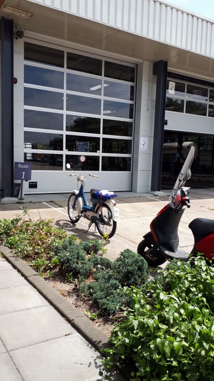

Vanmiddag bij rdw amsterdam is de PC50 goedgekeurd voor snorkenteken,
Onderweg was de snelheid op het tellertje 30km/u
Op de GPS 31km/u.
En daar op de roller 29km/u
Dus helemaal goed.
