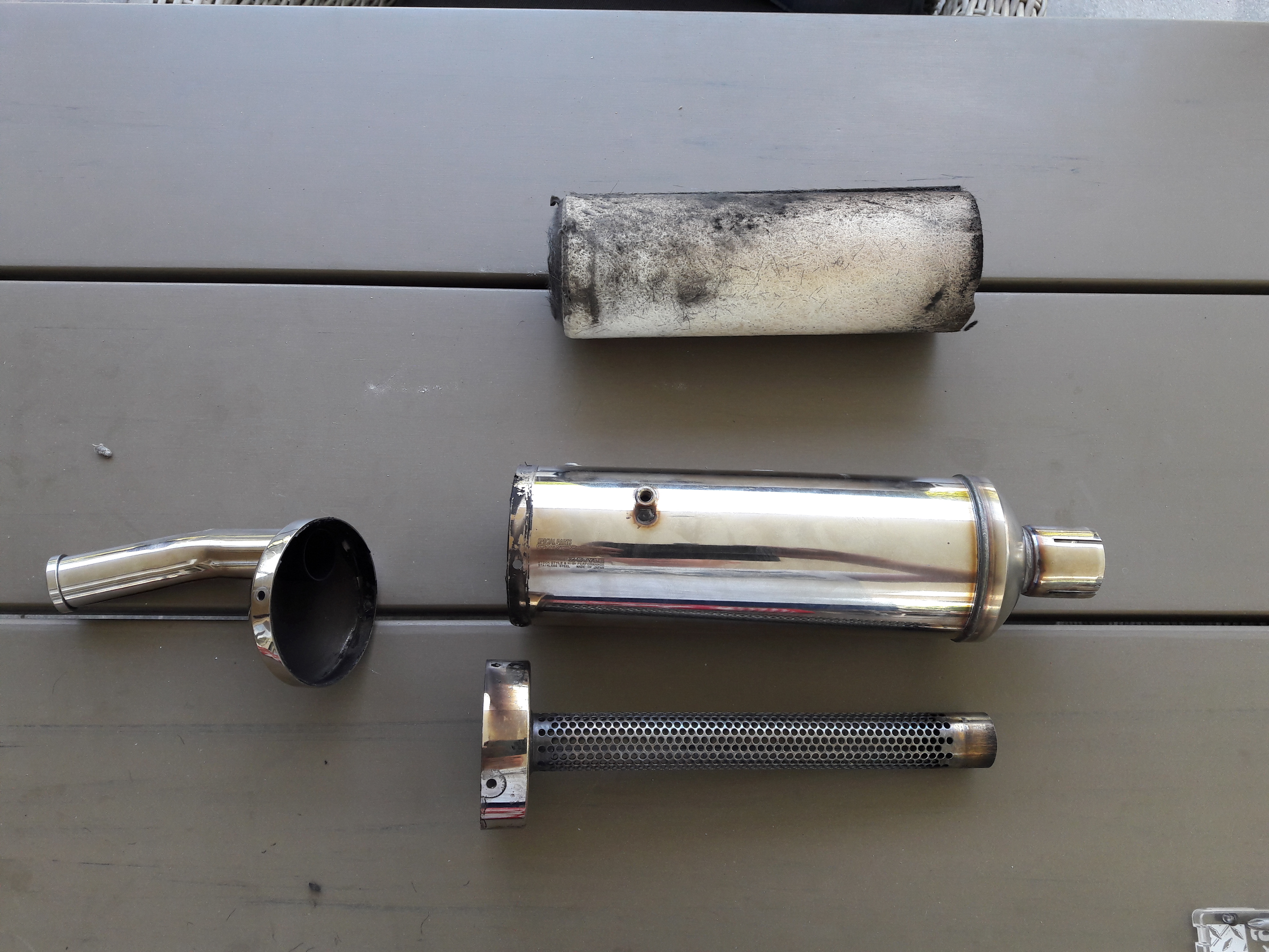

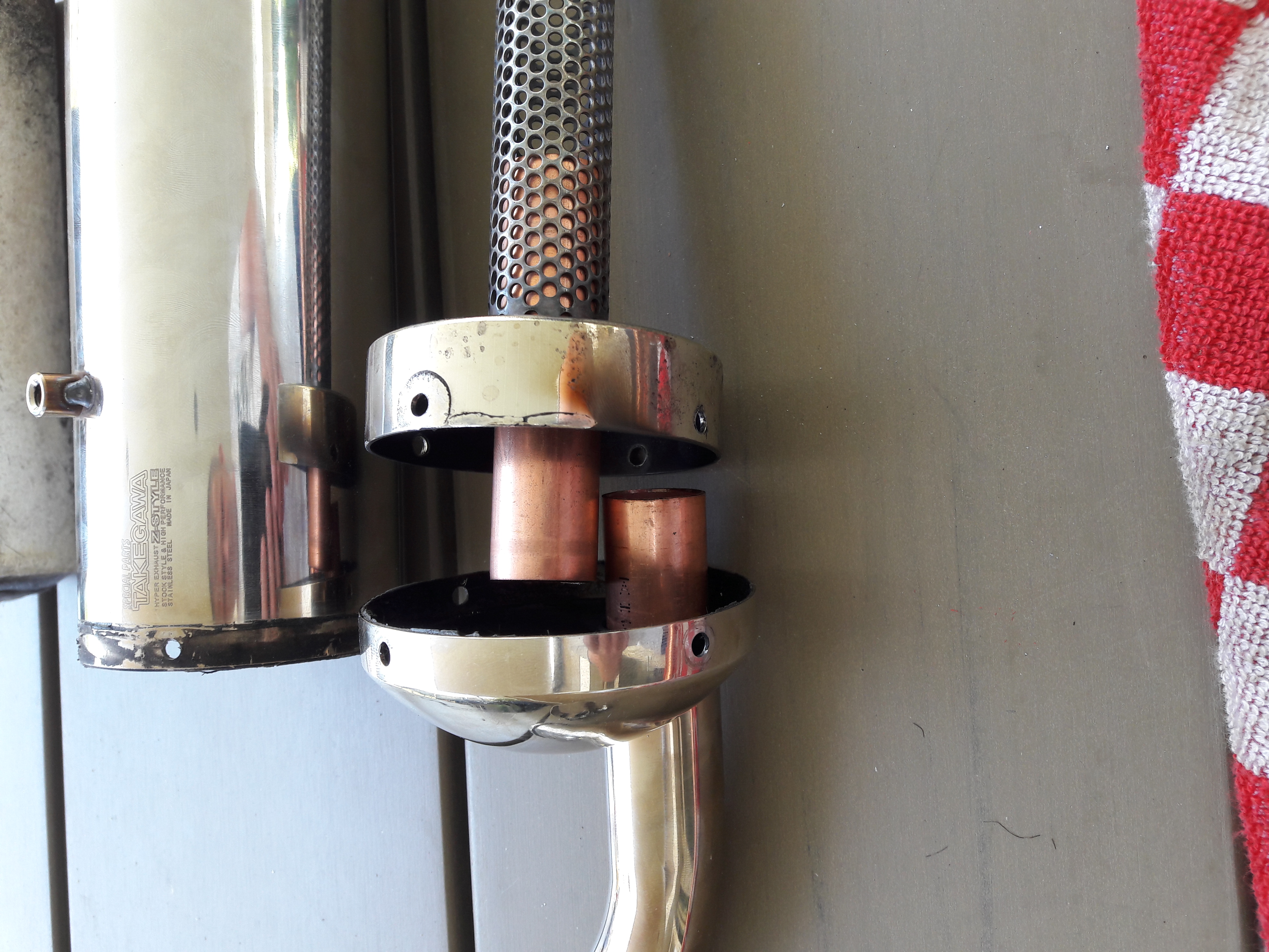

Ik heb een takegawa uitlaat die ik wat stiller wil maken.
Ik wil de geperforeerde buis inkorten en aan de schotelzijde verlengen, tevens wil de de buis van de uilaat deksel ook verlengen zodat het geluid/uitlaat gas via een soort van S eruit kan en het geluid word gedempt.
Gaat dit werken of is er een beter idee??

Dit lijkt wel een goed idee ja.
Je hebt nu nog alleen een absorptiedemper.
En na de modificatie nog een resonantiedemper er achteraan.
En draai je wol om, de schone kant naar binnen. Een tweede leven voor de wol.

Thanx Wim,
Het geperforeerde gedeelte 5cm ingekort.
Daardoor komt er een extra kamer en daar de buisjes verlengd zodat er een S vorm ontstaat.
Geluid is nu perfect.
De diepe brom is er nog maar de Db 's zijn gehalveerd of zelfs nog minder. Prestaties zijn naar mijn gevoel gelijk gebleven.
