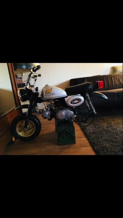

Ik kwam dit tegen, kan iemand mij vertellen wat er wel of niet origineel aan is?
Ook ben ik benieuwd naar de waarde van zoiets! Wat mag zoiets kosten?
Is zonder kenteken, maar met papieren!

Die gouden velgen en naven, japanse monkey uit de periode 80-87.
De achterste heeft de kleurstelling van 80-83
check je framenummer. Balhoofd rechts. http://www.ka-ha.de/mm-history.html
Apart geval die zilveren, ziet er in eerste instantie uit als japanner, maar heeft een z50r zadel en een j1 achtig achterlicht. Ik zie ook geen hint van een knipperlicht bevestiging aan de voorkant.

Mengelmoes 1e klas. Achterlicht is Finland/Afrika modellen.
Blokje is ook al open geweest. 4 gewone moeren op de kop.
Maar met de huidige prijzen... 1500 minstens
Re: Hellup, graag een relevante mening!
Tja, maar dan moet alles origineel zijn anders wordt het 300
Als je zoiets wil bezichtigen moet je een super kenner mee nemen.
Anders niet doen.
Teveel China op de markt. Veeeel meer dan origineel.
Lijkt wel twee maten stickers op de tank. Links veel te groot.
Ik denk dat het een singa is.

Een Jincheng Singa. Merk-type.
Dat was de monkey namaak van jincheng. China dus.

Het is wel een echte Honda wat basis betreft, ik heb een foto gezien van de Duitse papieren die er bij zitten!
Daar staat duidelijk, Honda motor z50j

Velgen zijn hm, staat in de rand, trommels en deksels kloppen voor die tijd. De tank heeft een honda tankdop (ontluchting afsluitbaar) en is daarmee kleiner(vulopening) als van de bami tankjes. 3 bak semi klopt voor een monkey uit die tijd, kicker is niet origineel. hendels met zwarte uiteinden klopt ook. Zwarte kunststof spatborden zaten volgens mij alleen op de gorilla's, monkeys hadden chromen spats.
Alleen de chroomring van de koplamp lijkt mij immi(plat ipv rondlopend).
Het is een samenraapsel waar ik geen prijs aan ga hangen.

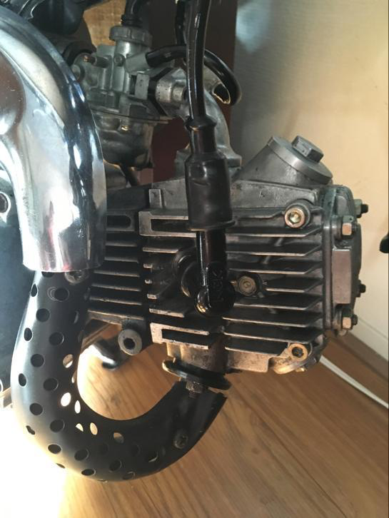

Maar blok zou volgens mij de opdruk 0.8l moeten op het koppelingsdeksel, zoals de meeste early modellen, zeker met dat type remdeksels/naven (waarop de chinezen zich baseerden)
Ik blijf eebij. Als je het kunt kopen voor -1500 niet laten. Voor meer zou ik met iemand gaan kijken die er meer van kent. Want een Monkey terug in ori staat zetten kost nu goudgeld.

Vraag iemand die kennis van deze dingen heeft mee te kijken.... Waarde is ook veelal persoonlijk. Gezien de reacties hier zou ik er al vanaf blijven bij een prijs vanaf 400€......
