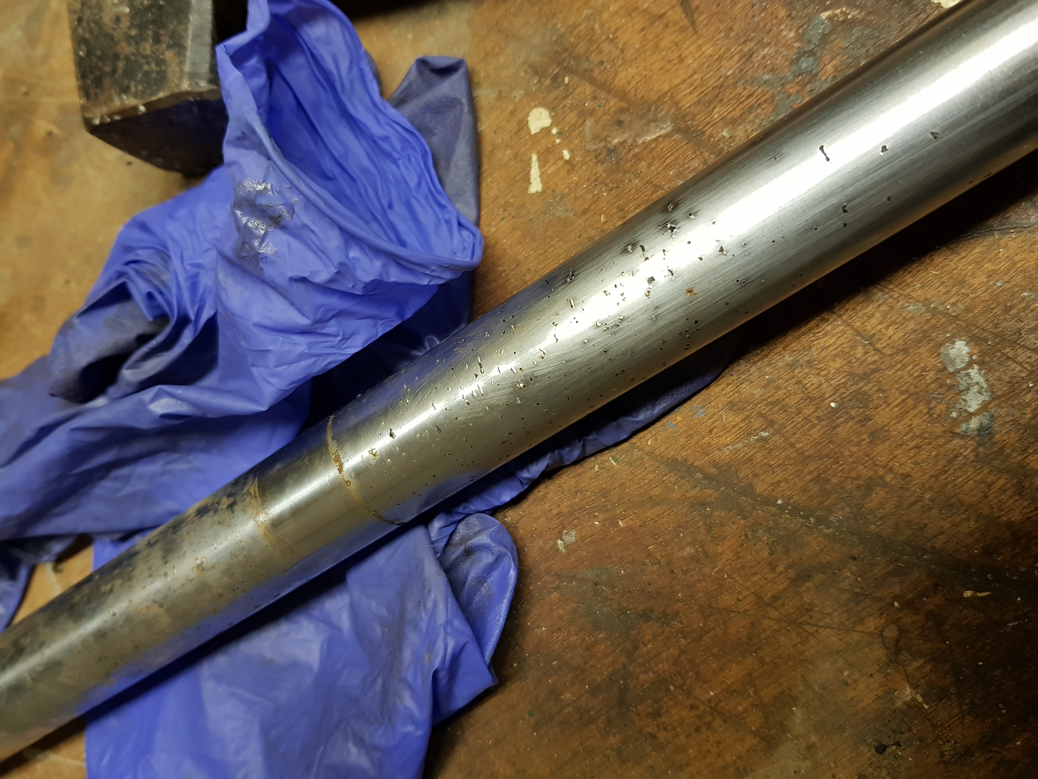

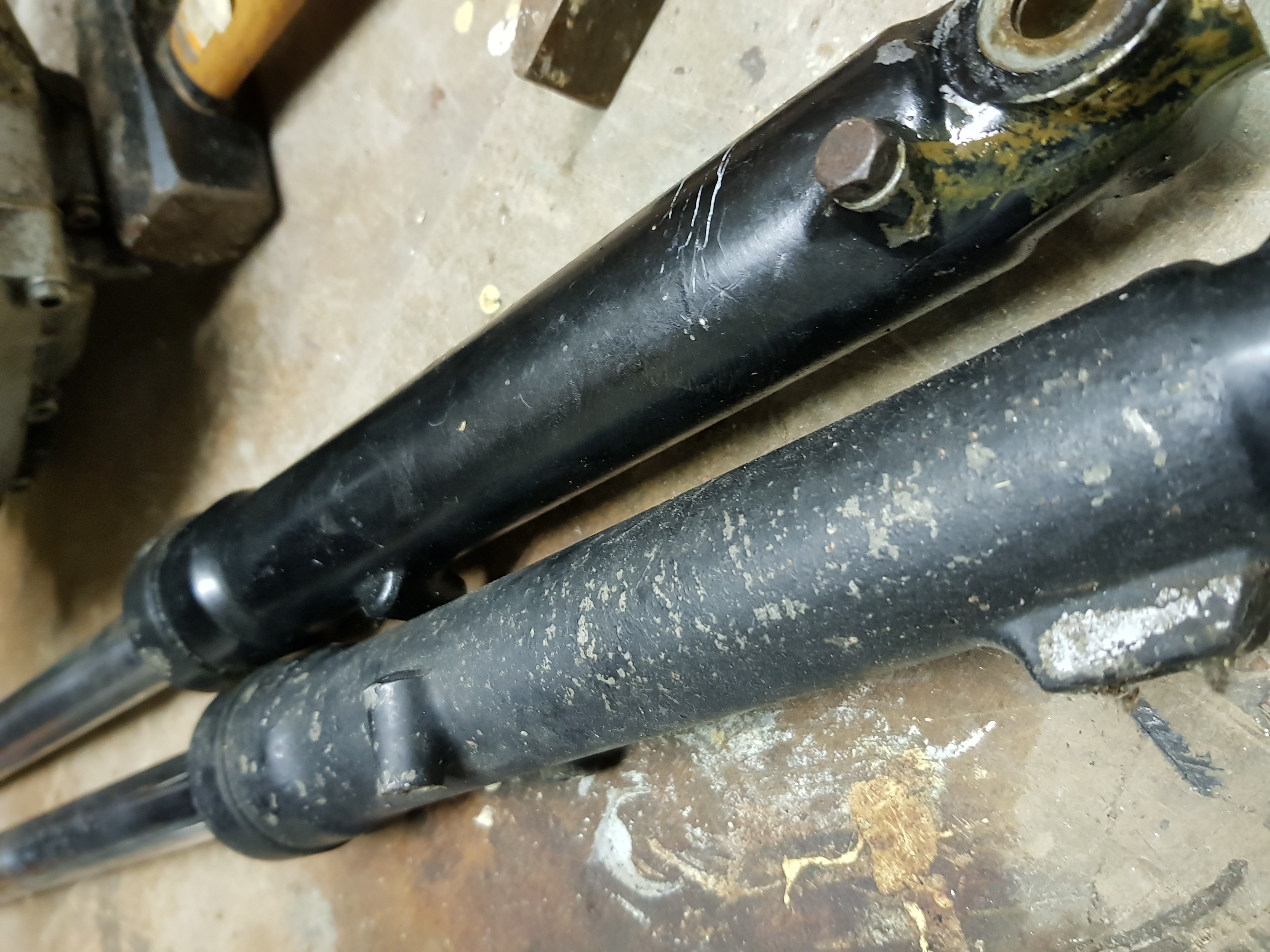

Het eerste onderdeel waarmee ik begonnen ben is de voorvork. Deze zijn een beetje verroest. Ik wil deze graag gaan polijsten en spuiten. Ik heb de vraag of jullie daar tips voor hebben? Welke materialen bevelen jullie hiervoor aan? Etc.

Als die pitten ook in het deel zitten waar de seals overheen glijden, die binnenpoten vervangen of misschien is herverchromen nog mogelijk als de putten niet te diep zijn.
In de huidige staat 1x door nieuwe seals op en neer en de seals zijn aan gort.

Herverchromen wordt het dus.
Met dank aan de FAQ een paar adresjes benaderd, nu wordt het even afwachten op de offertes.
