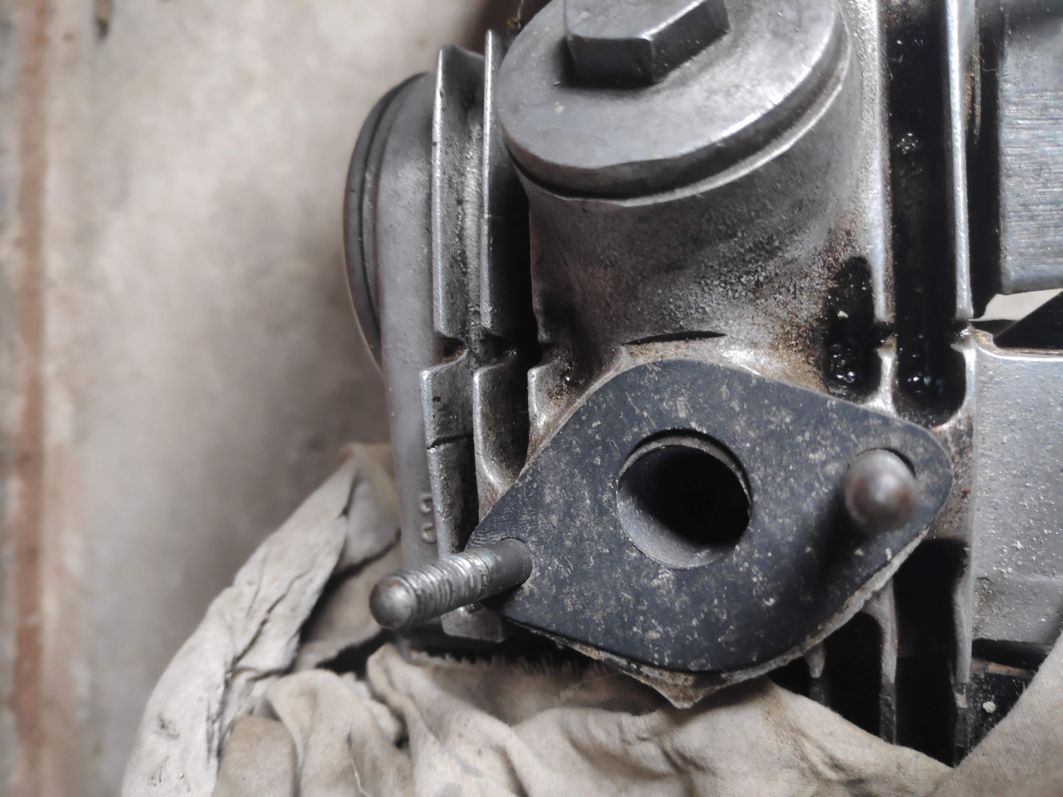

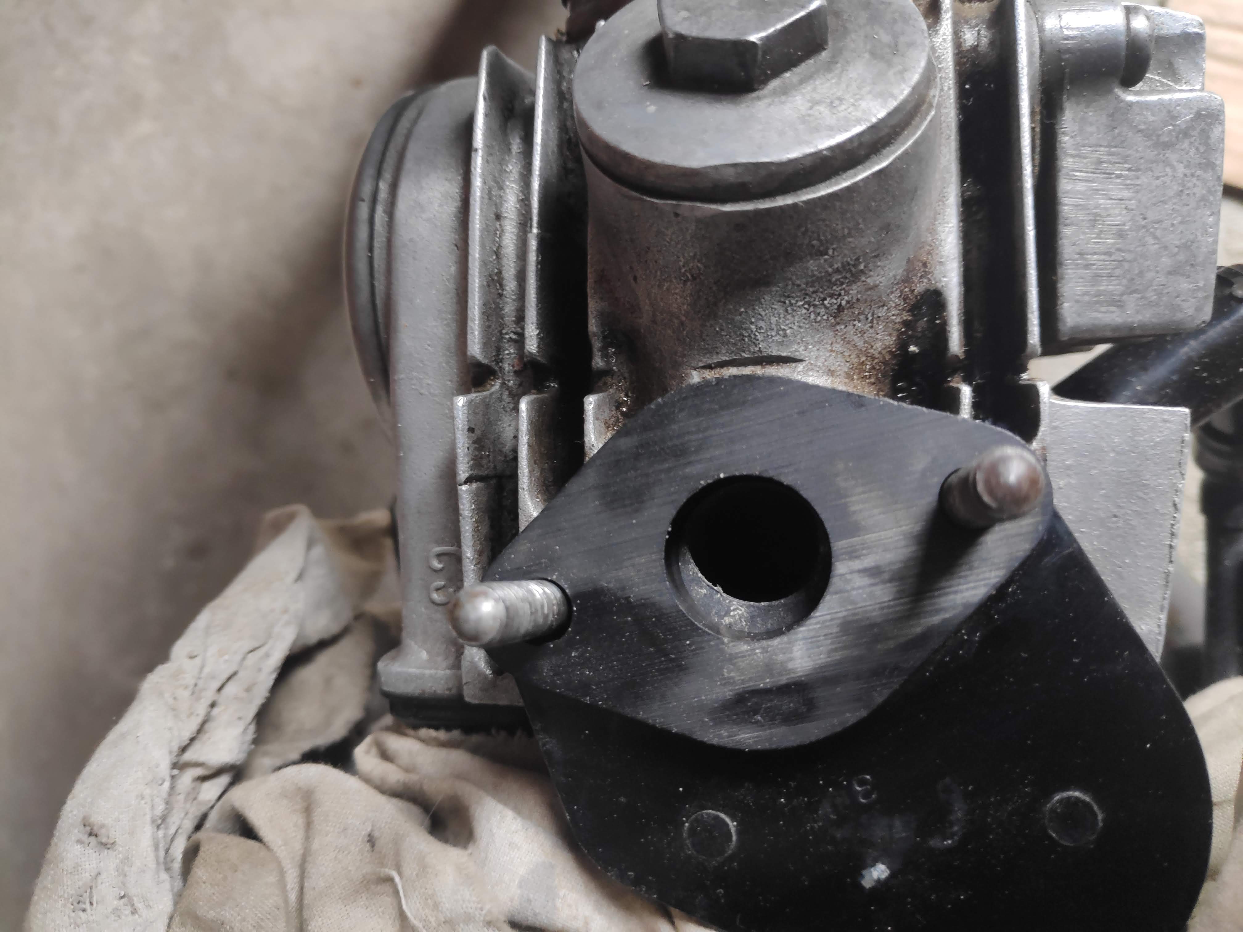

Ik heb een vraag die hier op aansluit. Ook mijn C50 met Keihin-carburateur heeft last van valse lucht.
Ik heb al gemerkt dat de carburateur ietsje krom is, ik ga hem dus eerst een proberen te vlakken.
Eerder heb ik al de isolator vervangen, die was afgebroken namelijk. Nu zie ik dat de isolator de gang naar de cilinder een héél klein beetje afsluit. Hetzelfde geldt voor de pakking die ik onder de isolator heb. Ik heb ze al op alle mogelijk manieren er op proberen te zetten. Hoort dit? En kan dit valse lucht veroorzaken?

Die pakking heeft het gat niet in het midden. Zorg dat de doorlaat vrij is (holpijp/schaar/hobbymes) of een andere pakking gebruiken.

Bedankt voor je reactie! En de isolator, vijl je die ook uit?

daar is ook een grotere versie van te koop, maar daarvan zit het gat toch wel in het midden?
- Berichten: 16947
Re: Valse lucht?
Dat dus. Leg de isolator maar eens zonder pakking op de kop.stoterstangen90 schreef: ↑23 nov 2020 17:18 daar is ook een grotere versie van te koop, maar daarvan zit het gat toch wel in het midden?
Re: Valse lucht?
Aah jullie hebben gelijk, de isolator is wel goed, het was de pakking. Bedankt voor de tips, nu verder met het valse lucht probleem
