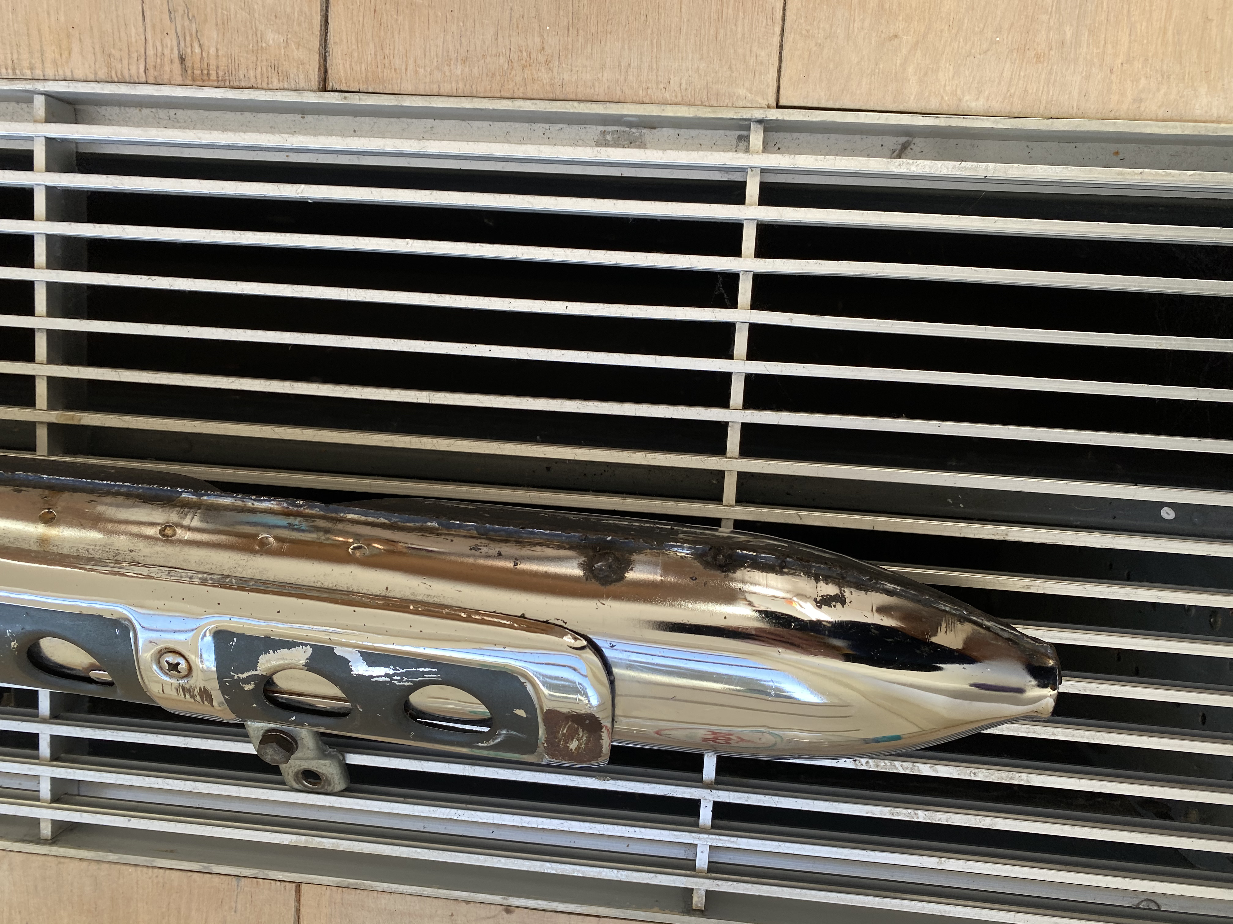

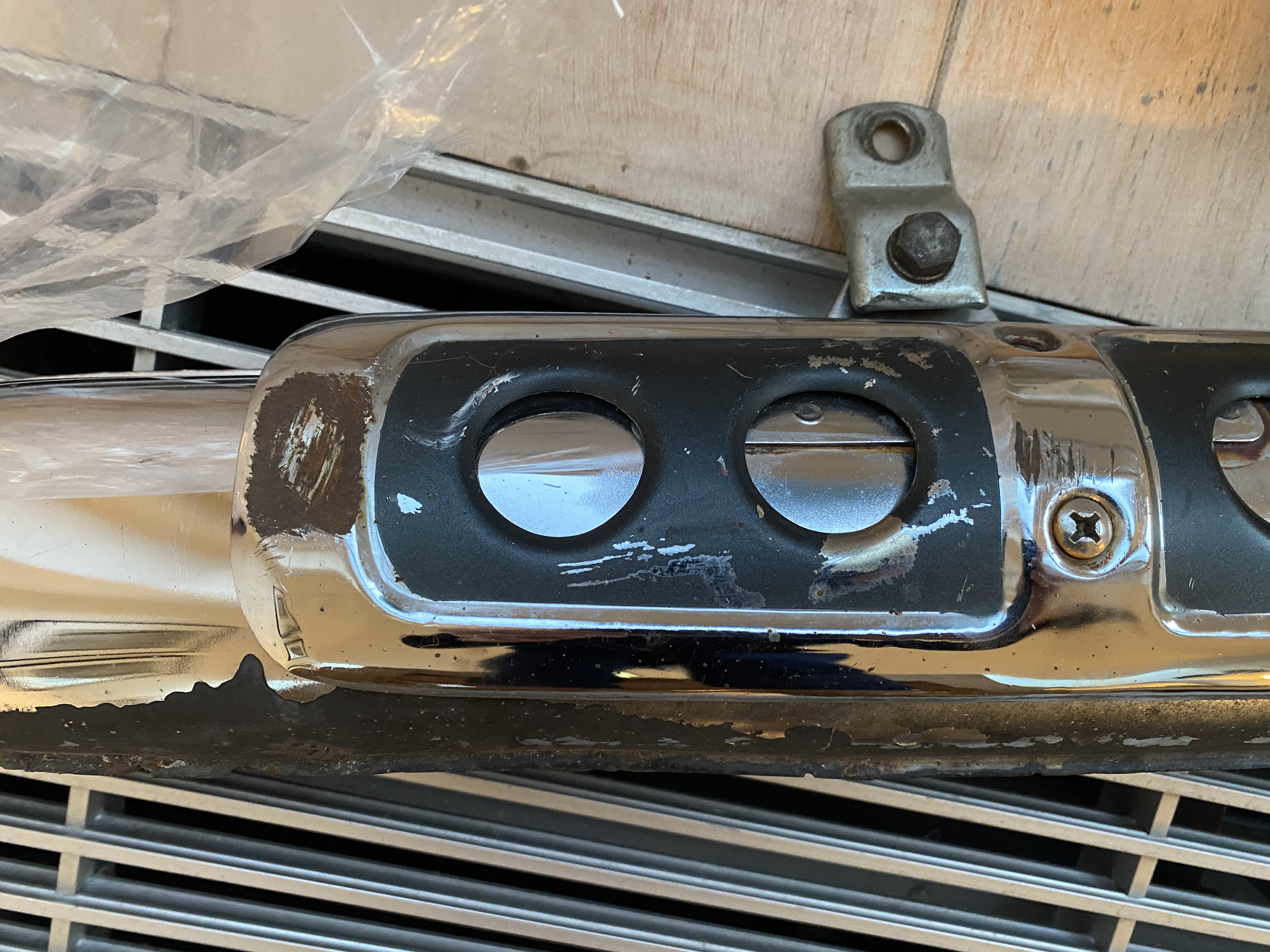

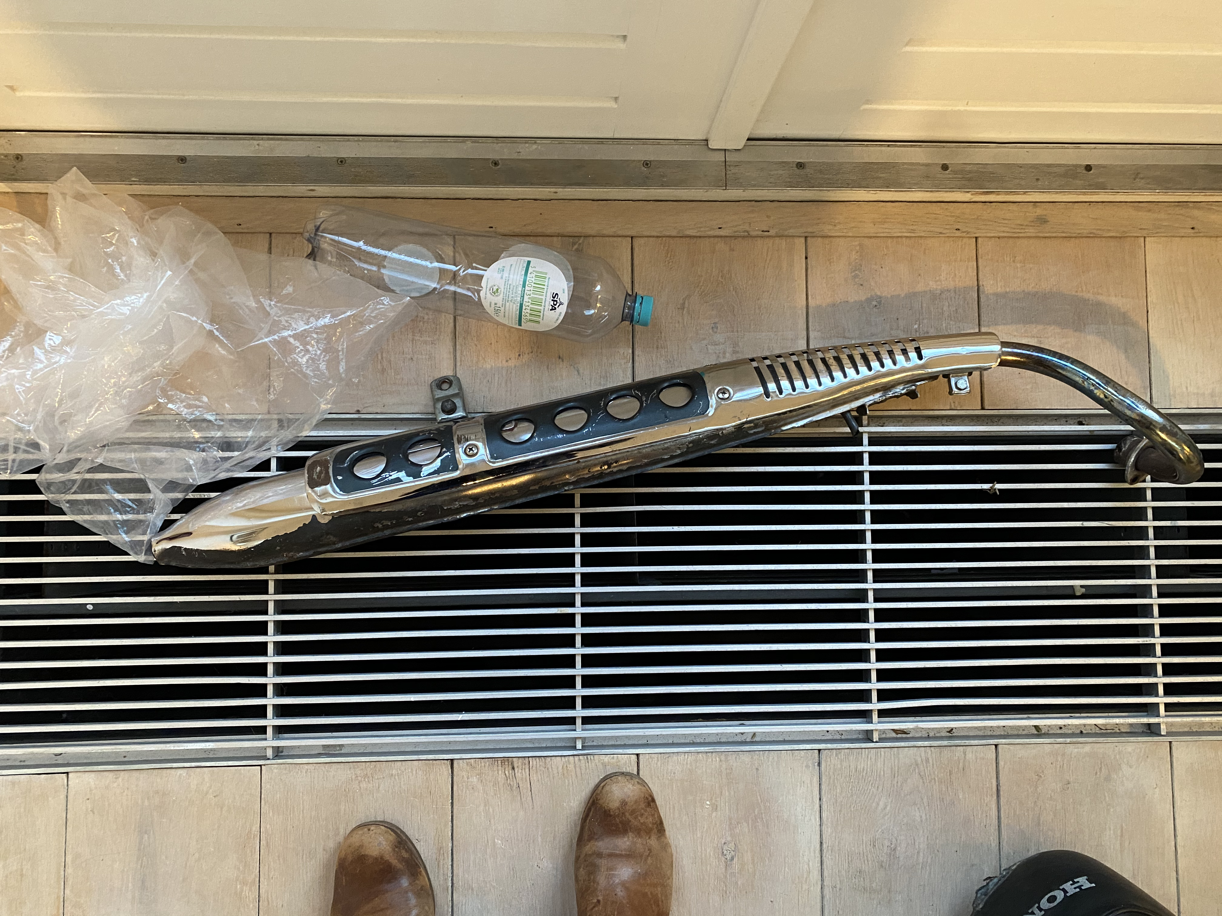

Ik heb een uitlaat en vraag mij af of ik deze nog kan restaureren.
En wat daar dan bij komt kijken.
Of hebben jullie andere tips?
groeten nynke
Berichten: 16951
Re: honda uitlaat
Chroom en uitlaat hmm.
Verchromers zijn over het algemeen niet dol op gebruikte uitlaten. Die houden er niet van om vervuilde objecten (roet) in hun chroom baden te krijgen.

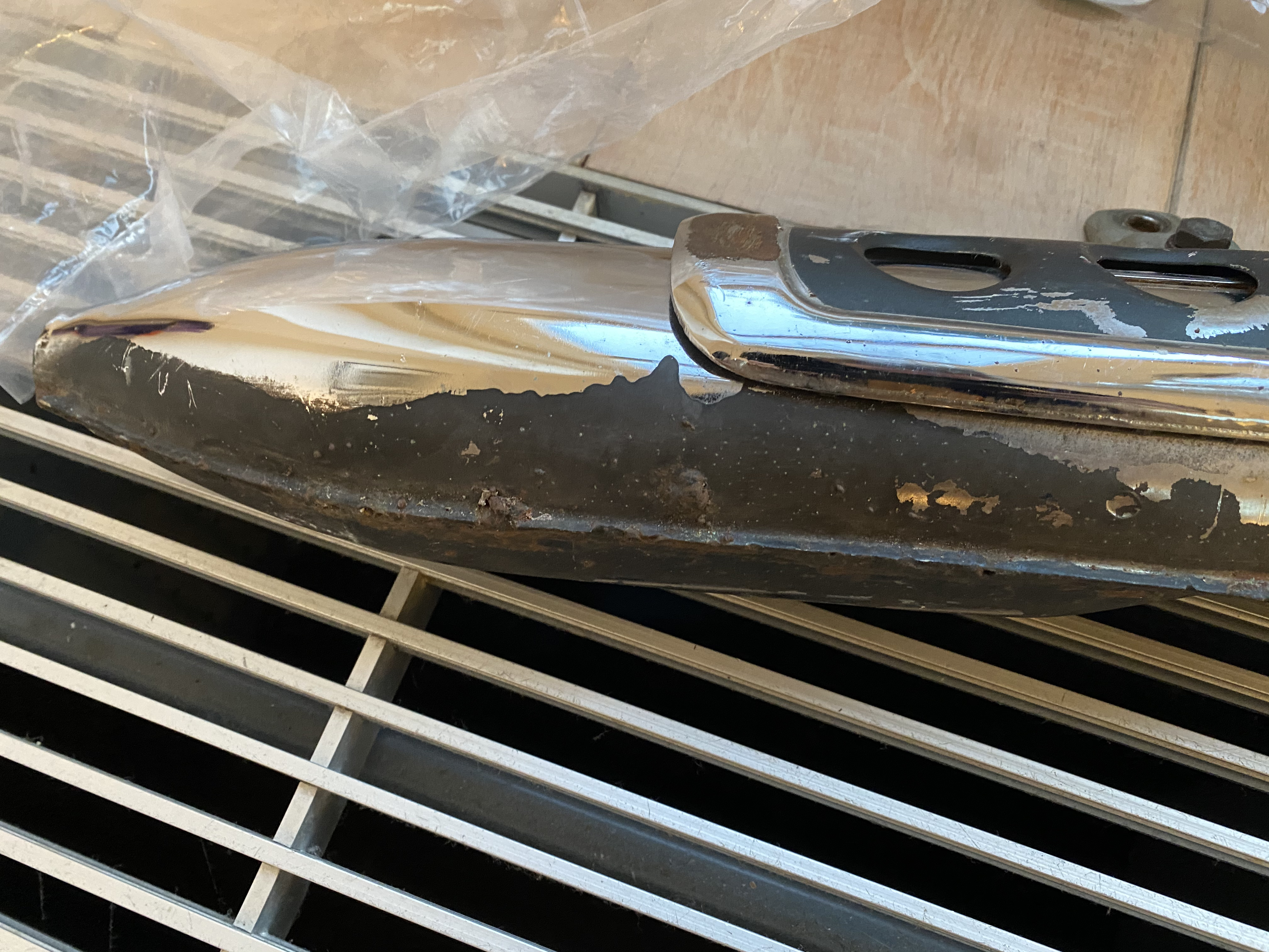

Wat ik van de foto kan zien is de uitlaat zeker nog niet doorgerot. Niet weggeven. Wat roestconverter op de blote delen en dan is het eigenlijk afhankelijk van waar die op moet komen. Prima voor een rijder, niet goed genoeg voor een restauratieobject.

haal eerst die zwarte meuk maar eens van je uitlaat, misschien valt het alles mee. Velgenspray zilver van motip is best goed hittebestendig, dat kun je op de aangetaste delen spuiten en valt niet zo op. Hitteschild is tegenwoordig nieuw te koop aftermarket.
Ik denk dat je uitlaat zelf nog best wat moois kan worden.

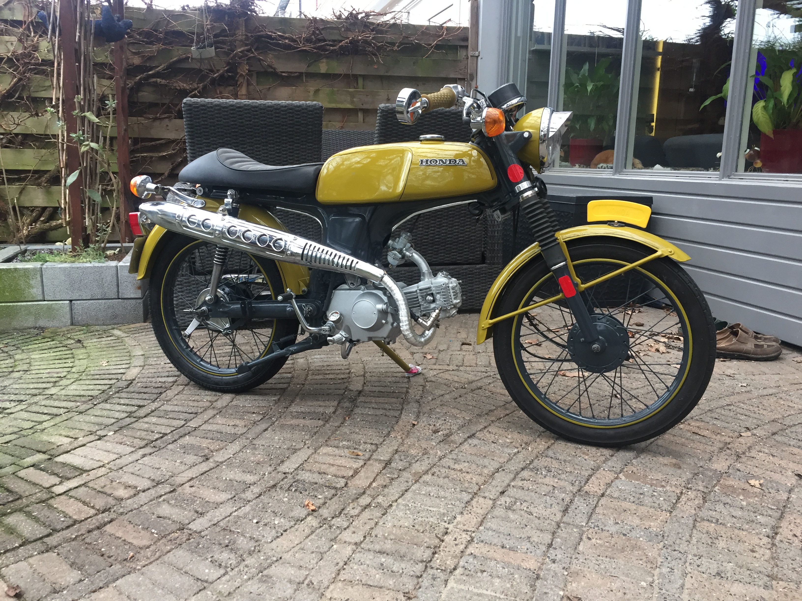

Goed schuren en ontroesten, daarna met hittebestendige verf spuiten ( dat doe ik vaak in zo, n geval) blijft best goed zitten , wel vind ik dat zwart hittebestendig mooier blijft dan zilver. Mijn motorblokken verf ik meestal met hittebestendig zilver uit een potje met roller en kwast en dat staat zeer goed.Afbeelding

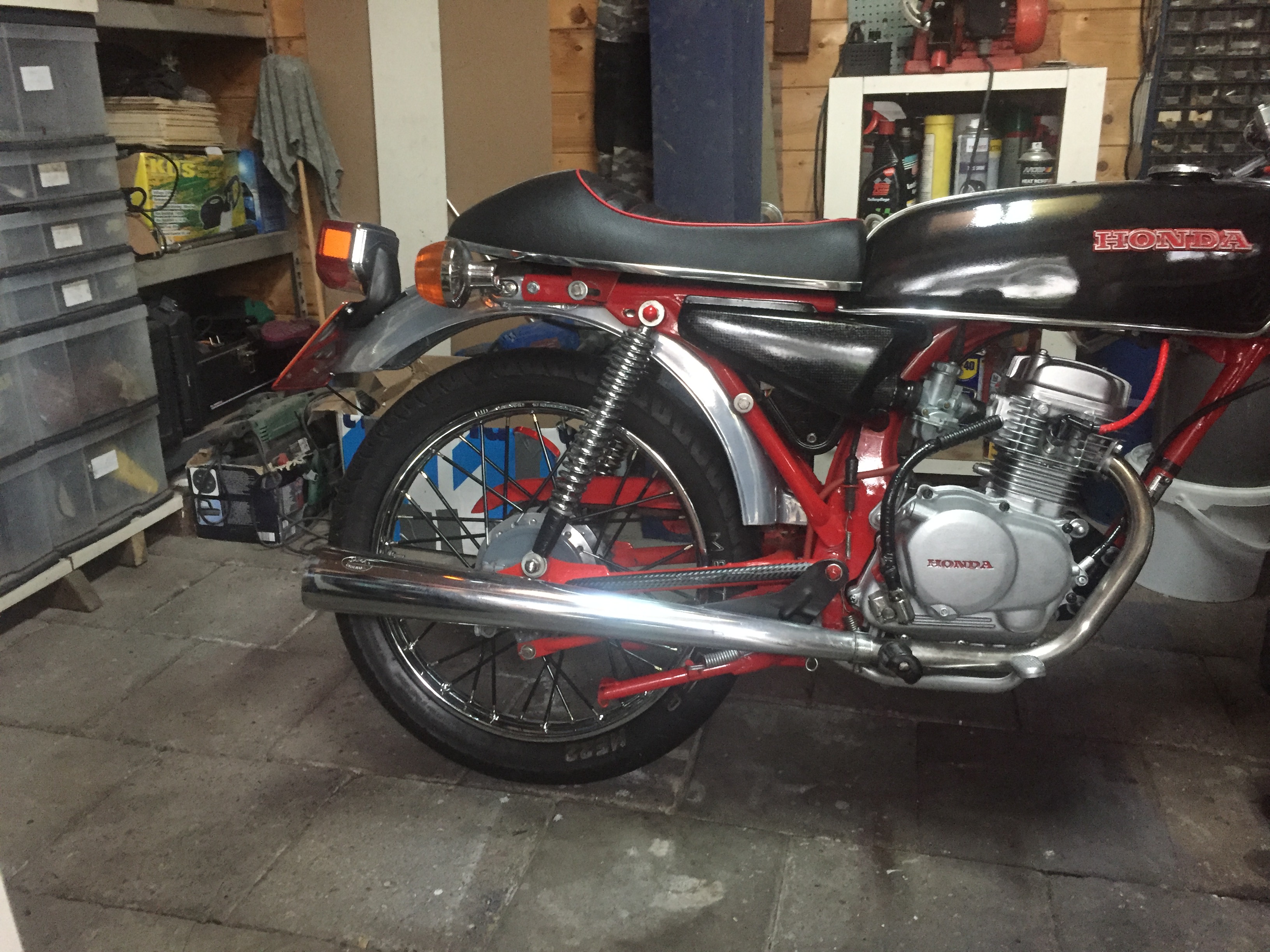

Dit is de mijne na een goede poetsbeurtAfbeelding
