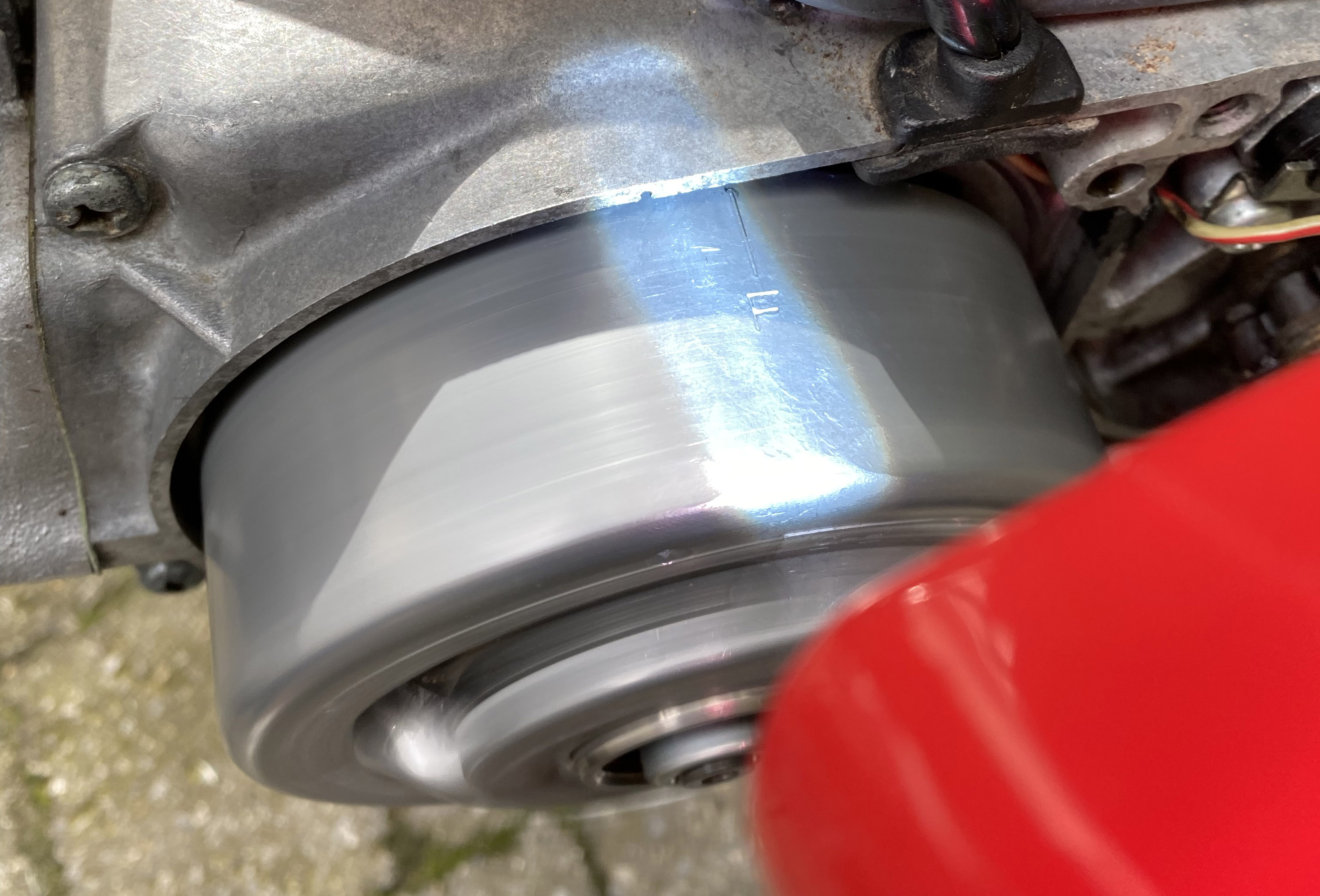

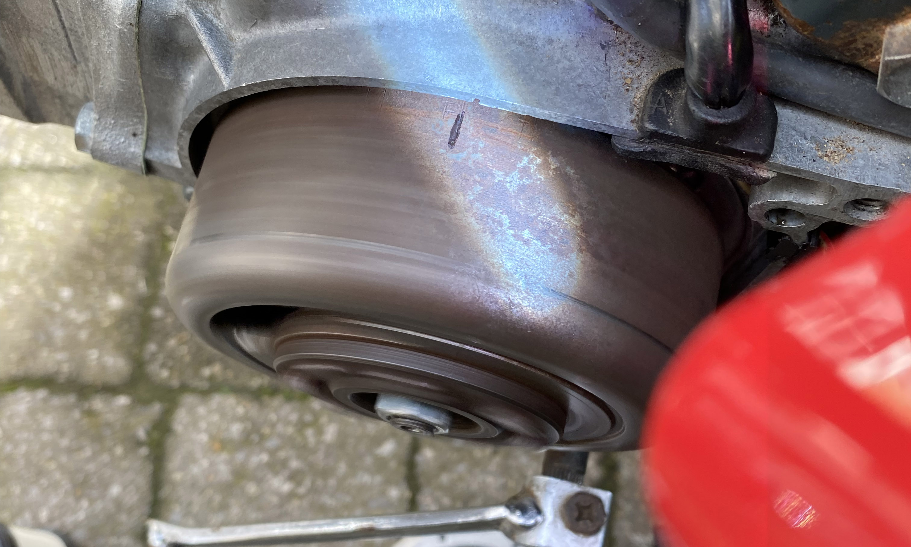

Ben de vervroeging aan het meten met een strobo van een Mitsubishi verlatend vliegwiel waar het mechanisme van is vastgezet.
Nu zie ik dat het vliegwiel standaard een stuk vervroegd ondanks dat de punten zijn gesteld op F.
Weet iemand hoe dit kan?
Bij een vervroegend ND vliegwiel (foto 2) staat de F dicht in de buurt van het merkteken bij stationair en vervoegd netjes wanneer ik gas geef.
Mitsubishi vliegwiel
ND vliegwiel

Wat bedoel je met de punten gesteld op F? Op het oog puntjes "open" op f kan behoorlijk verschillen van wat er echt gebeurd.
Re: Vastgezet vliegwiel vervroegd..?
Ik ga er wel van uit dat je bedoelt:
Jij stelt de ontsteking met het vastgezet vliegwiel af op F (gecontroleerd met de strobo)
En als je dan gas geeft dan vervroegt ie!
Dat kan namelijk niet.

Het kan zijn dat ik het niet goed doe. Wanneer ik de punten afstel zet ik het streepje bij de F gelijk met die van het carter. Dan met het boutje van de contactpunten los en met een dun schroevendraaiertje de punten op de nok drukken en het boutje weer aandraaien.
Vreemde is dat het ND vliegwiel steeds precies op tijd staat en die MB steeds te vroeg.

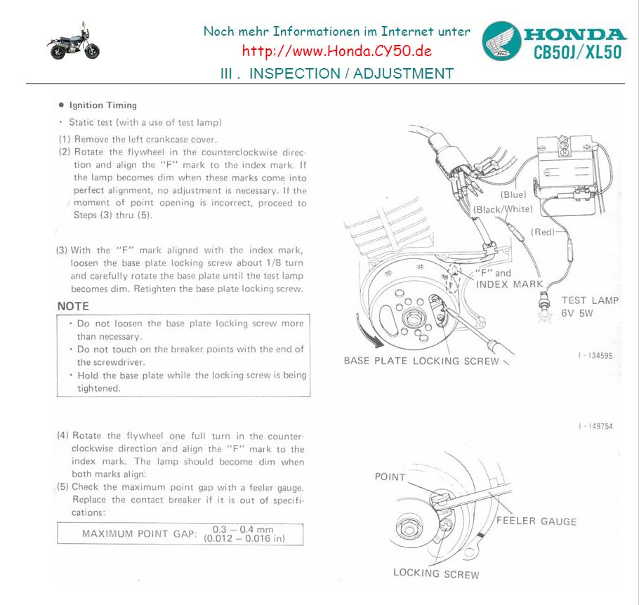

Dat is niet de manier, je moet de punten zo afstellen dat ze op f open gaan. Volgens de manual met een lampje aangesloten op de contactpunten. Ik deed het vroeger gewoon op het oog, kijken of ze op f opengaan, maar dan zit je er nog wel eens naast. Met de stroboscoop is nog beter, dan zie je echt wat er gebeurd.

:? je moet wel de draad loshalen naar de bobine, daar sluit je je lampje op aan en maak je een kring met een stroombron. als de puntjes opengaan, gaat lampje uit...als lampje uitgaat exact op F zit je goed, anders afstellen.....ik zou na deze methode toch nog eens met de strobo checken.

ildert schreef: 25 mei 2021 10:58 :? je moet wel de draad loshalen naar de bobine, daar sluit je je lampje op aan en maak je een kring met een stroombron. als de puntjes opengaan, gaat lampje uit...als lampje uitgaat exact op F zit je goed, anders afstellen.....ik zou na deze methode toch nog eens met de strobo checken.
Kijk zoiets zocht ik, eens kijken of dat lukt. :)

Het lampje gaat inderdaad minder fel branden als de contactpunten open gaan.
De spoel staat parallel aan de contactpunten.
Als de contactpunten gesloten zijn is er via de contactpunten een directe verbinding naar de massa en staat de volle accuspanning over de lamp en brandt de lamp fel.
Als de contactpunten open zijn dan staat de spoel nog tussen de massa en de lamp en wordt de spanning verdeeld tussen de spoel en de lamp. De lamp brandt nu minder fel.
Hoe goed dit te zien is hangt af van het vermogen van de lamp. Gebruik je een (te) klein lampje (minder Watt, lagere stroom) dan is de extra weerstand van de spoel minder van invloed en zie je niet veel gebeuren.
Ik gebruikte vroeger (voordat ik een strobe had en CDI ontsteking) een analoge(!) weerstandsmeter, direct aangesloten over de contactpunten. Dus tussen de zwart-witte draad en de massa. Je meet dan een weerstand van 0 ohm als de punten dicht zijn, en de weerstand van de spoel als de punten open zijn. De wijzer van de meter reageert direct als de contactpunten openen of sluiten en is gemakkelijker te zien dan een lampje.
