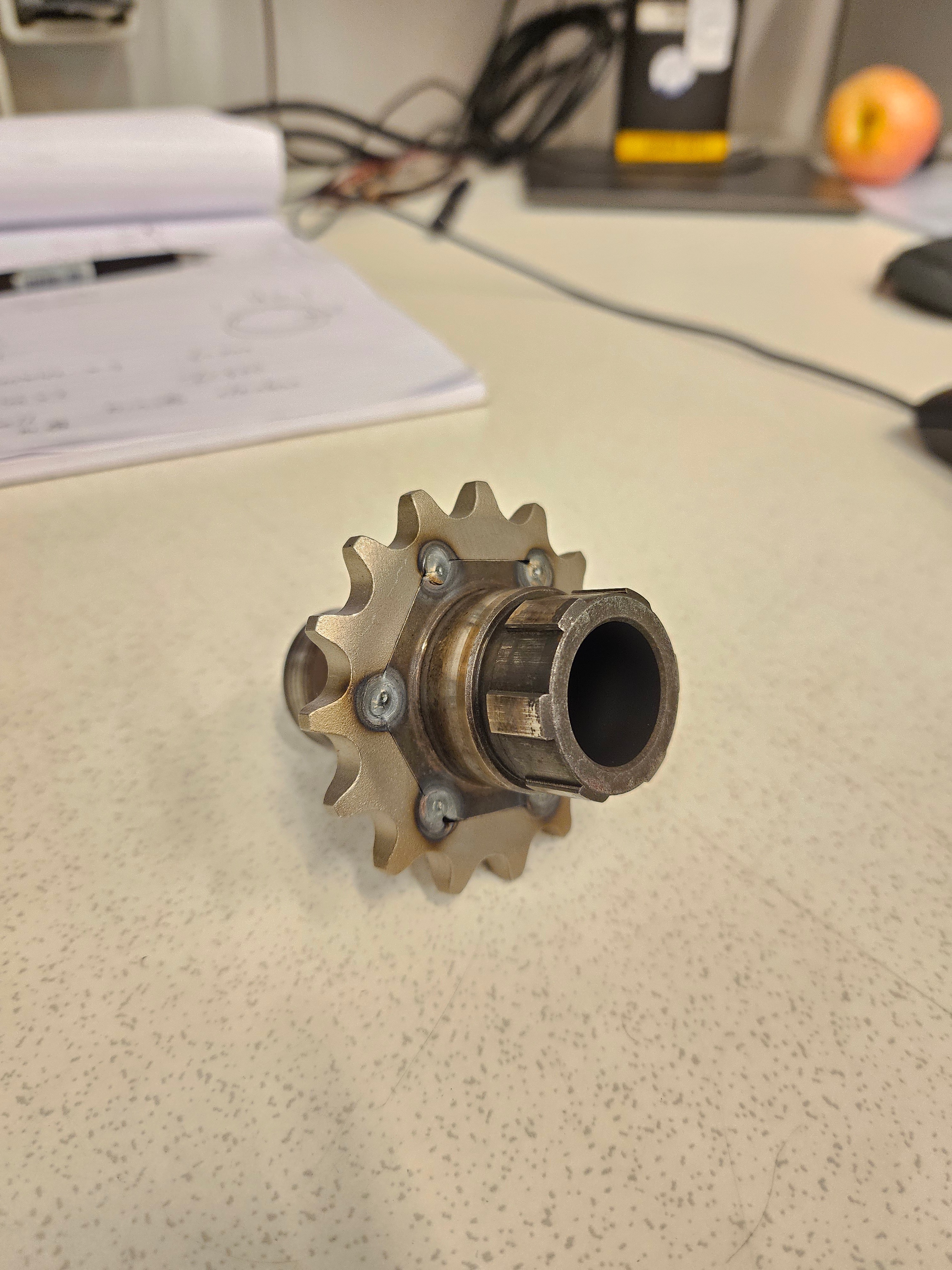

Voor degenen die het interessant vinden. Hier foto's van hoe ik het externe hi/lo bakje demonteer incl het tandwiel: viewtopic.php?p=500681#p500681
En zo hebben Klaas en Kjell 'm voor mij gefixd:

Gaat weer een eeuwigheid mee.

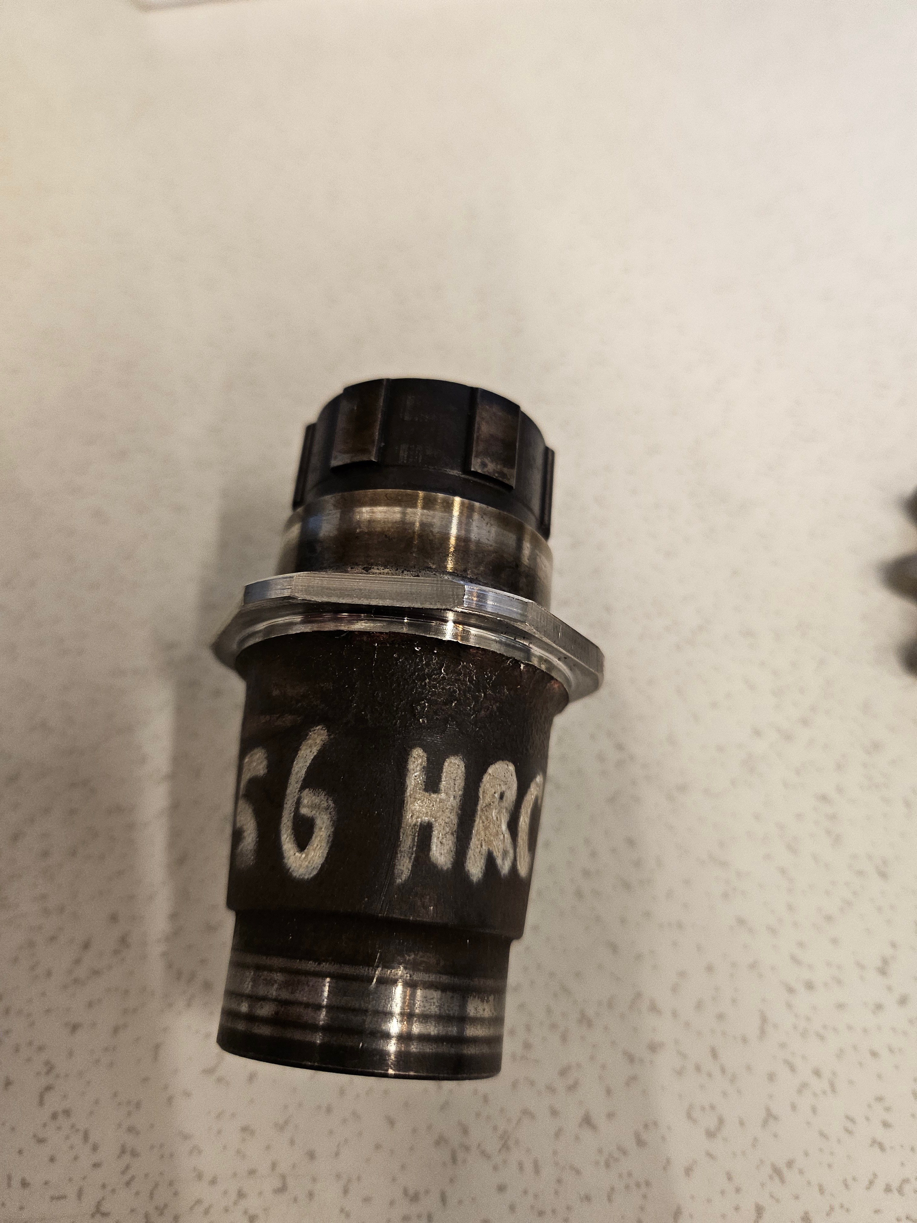

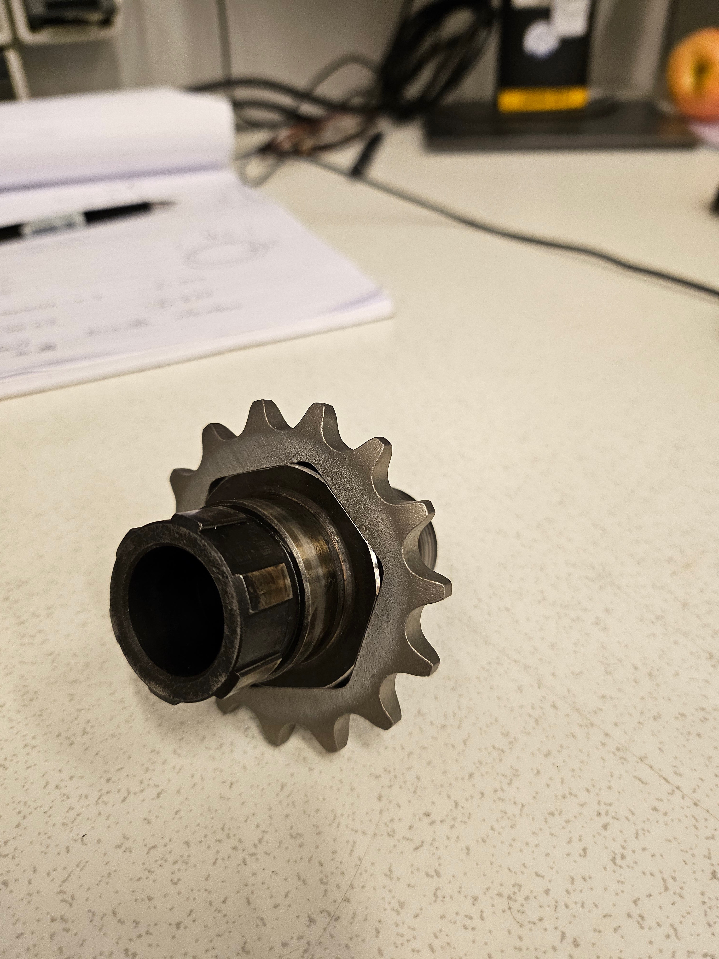

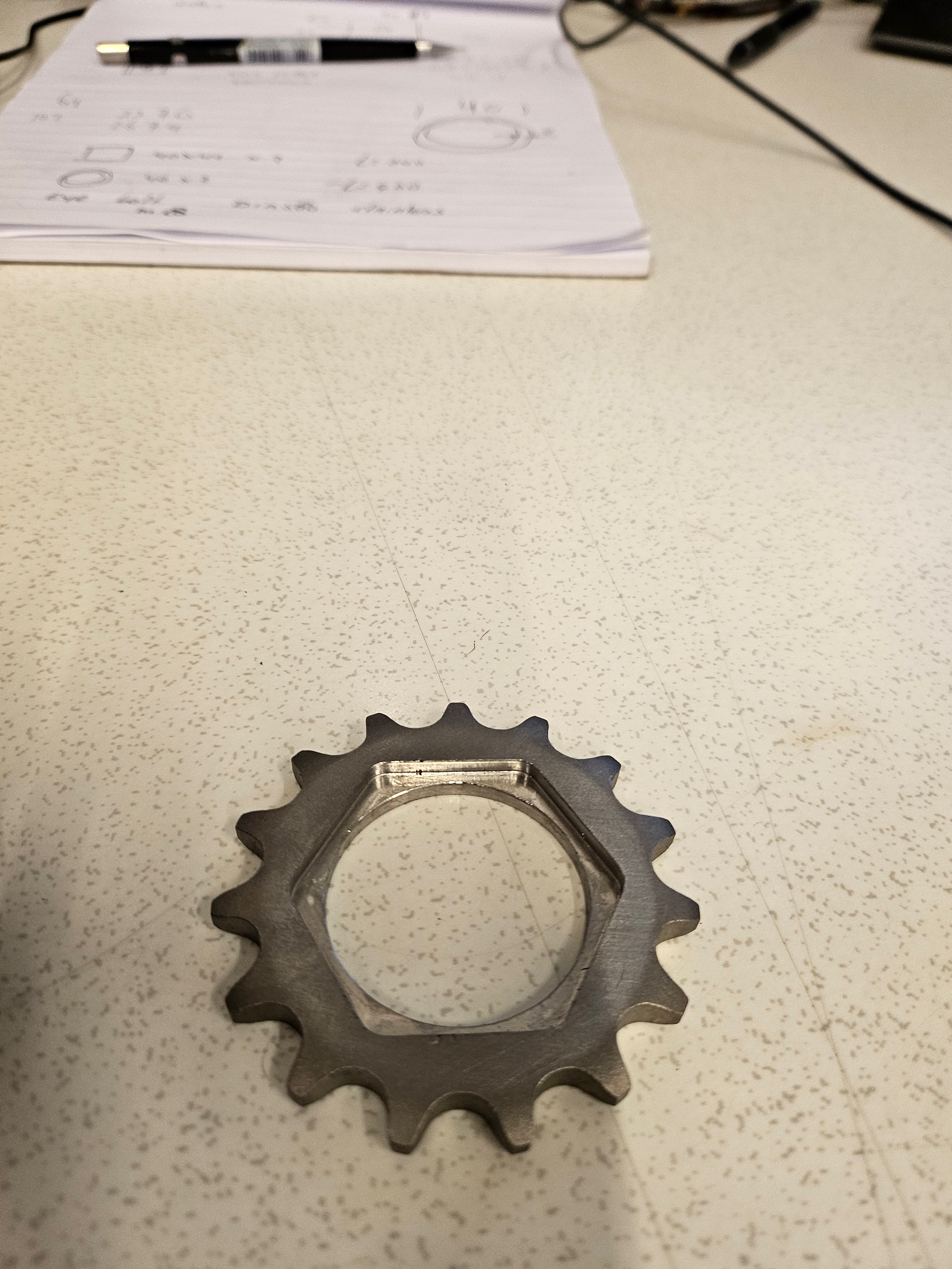

En dan mijn versie van het tandwieltje……
De as is gegoten veredelstaal en inductiegehard , en er zal hier en daar nog wel nageslepen zijn .
De hardheid is volgens de test 56 HRC, dat is redelijk hard .
Het bezwaar wat ik persoonlijk heb tegen de gelaste versie van hierboven is dat je de structuur behoorlijk opschud en vanwege de vorm van het object zal er enorm veel spanning in komen als je er zonder de juiste voor en nabehandeling er een paar rondjes Tig omheen fakkelt, bovendien is het rondom 1 las dus al er 1 las scheurt is heel de las gescheurd.
Ik heb de oude tanden er afgesloopt en van de rest een ronde kraag en 6 kant als borst gemaakt , idem in het tegen deel .
Beide vormen zijn een perspassing en de boel is met een tonnetje of 15 in elkaar geperst , eigenlijk was dit al voldoende maar voor de vorm heb ik in de hoekjes nog wat hechten gedaan zodat de boel zeker op zijn plek blijft zitten, de 6 kant vangt de krachten op.
Ik heb wel gemerkt dat er totaal geen efficiëntie in het proces te vinden is maar het idee moest uit mijn systeem en dat kan alleen door het ook daadwerkelijk uit te voeren, er aan te ruiken en te proeven.
Het kost mijn klant een flessie jack honey ( komt ie goed mee weg) , daarmee kan ik mijn hersenpan weer zompig maken om een volgende ingeving te absorberen.

Ja dat zou mooi zijn , overpersen word het dan in dit geval , ik zag net te weinig vlees voor een seegerring , en de hoeken in de groef zullen dan te scherp zijn om de spanning af te vloeien.
Voorlopig kan er weer een motra de weg op.
