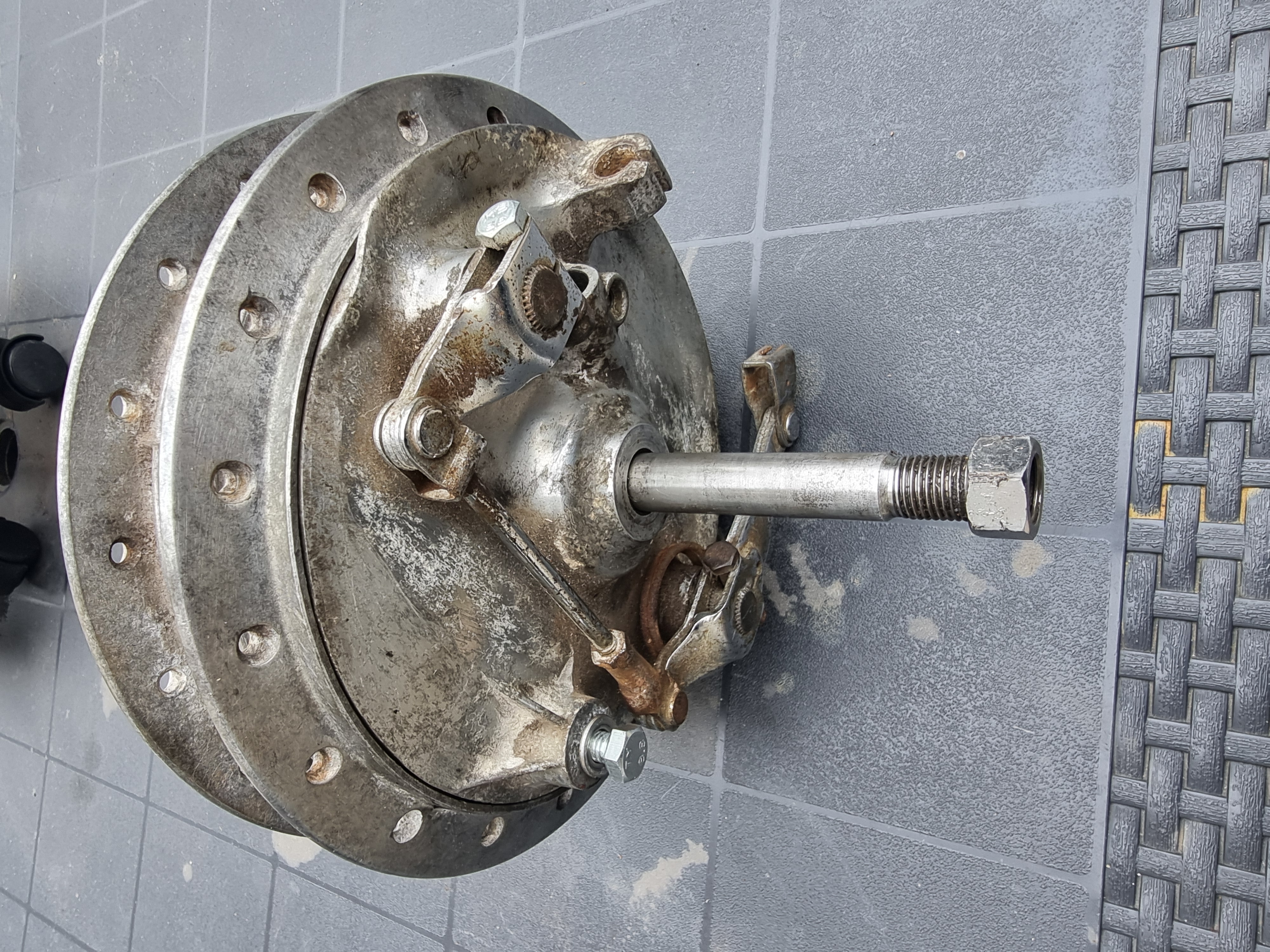

Ik zoek voor mijn ss105cc betere remmen. Standaard naaf vind ik eigenlijk niet meer voldoen voor de hogere snelheden, en eventuele crashstop.
Qua uiterlijk, mag het niet teveel afwijken.
Iemand een idee?
In eerste instantie dacht ik zelf aan een voornaaf/remtrommel van een CD175.
CD175 heeft ook 17 inch wielen, alleen met grotere naaf.

goed gedacht!

Honda CD175
Duidelijke beelden van de naaf ook:
https://www.youtube.com/watch?v=cUD8aowoAUQ

Houd er rekening mee dat die trommels meestal wat breder zijn en dat je wellicht wat kleine trucjes moet uithalen om dat pas te maken tussen je voorvork.

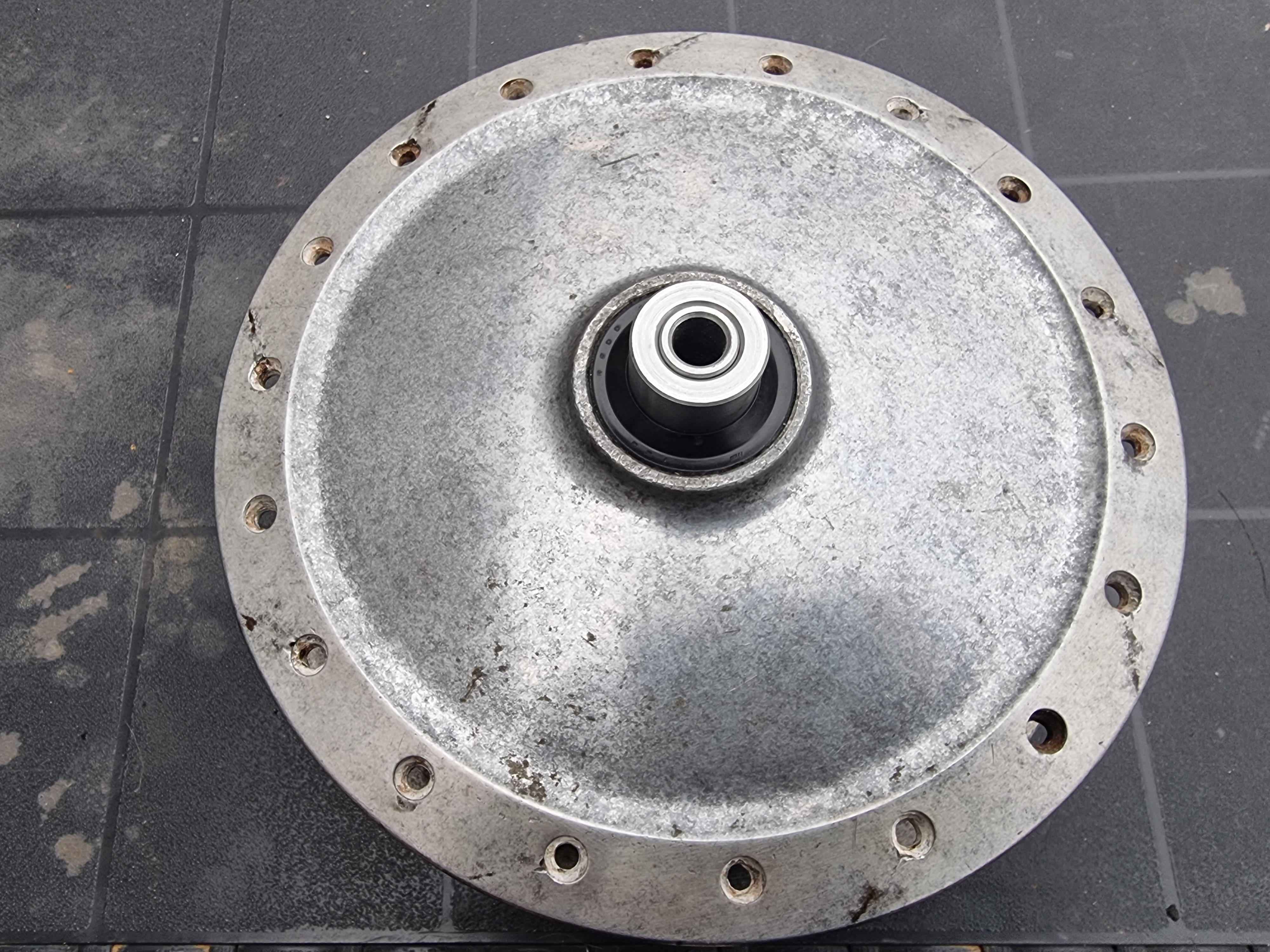

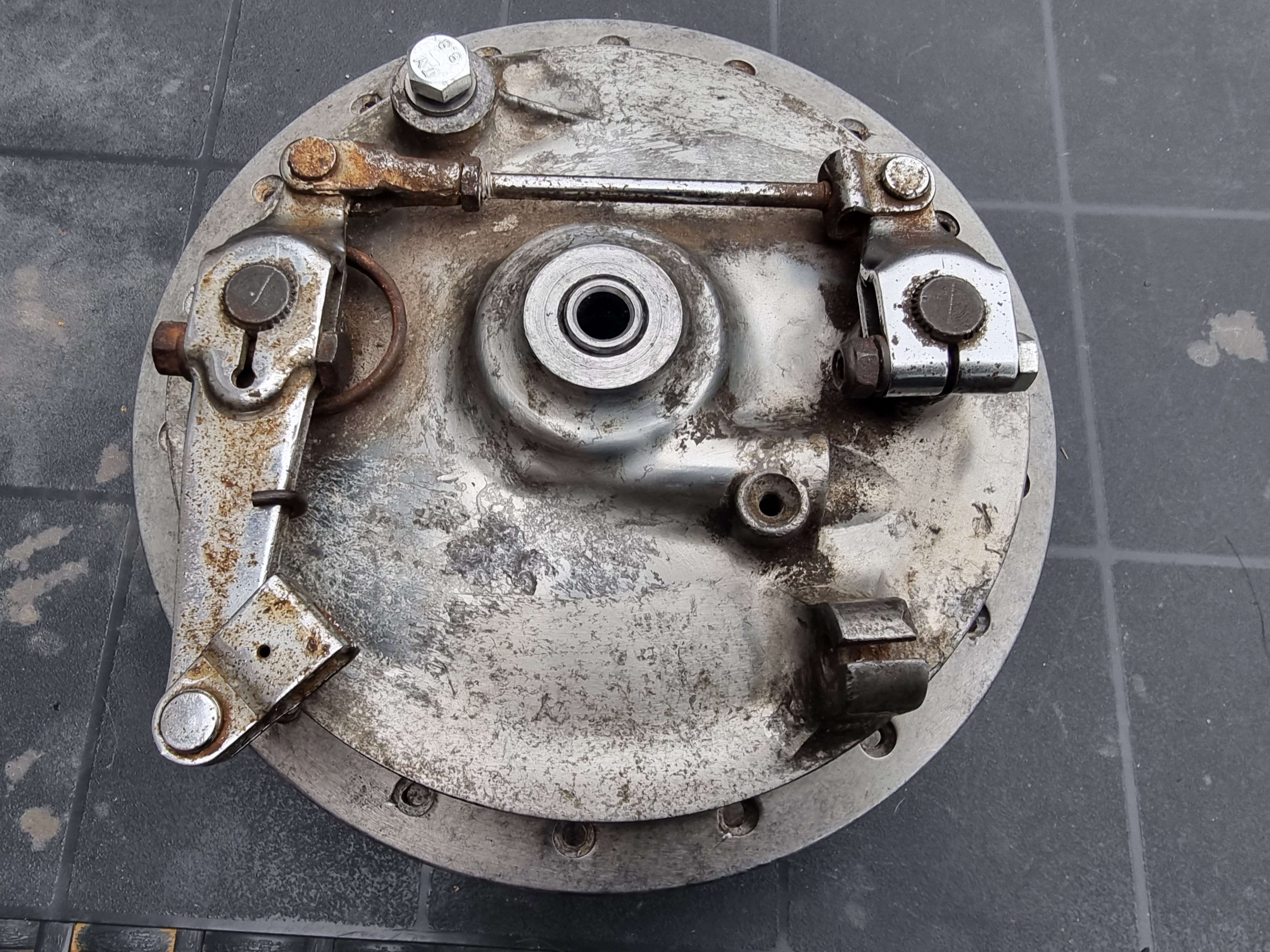

Zoiets is misschien wel gaaf, uit een Honda CB125 K5.

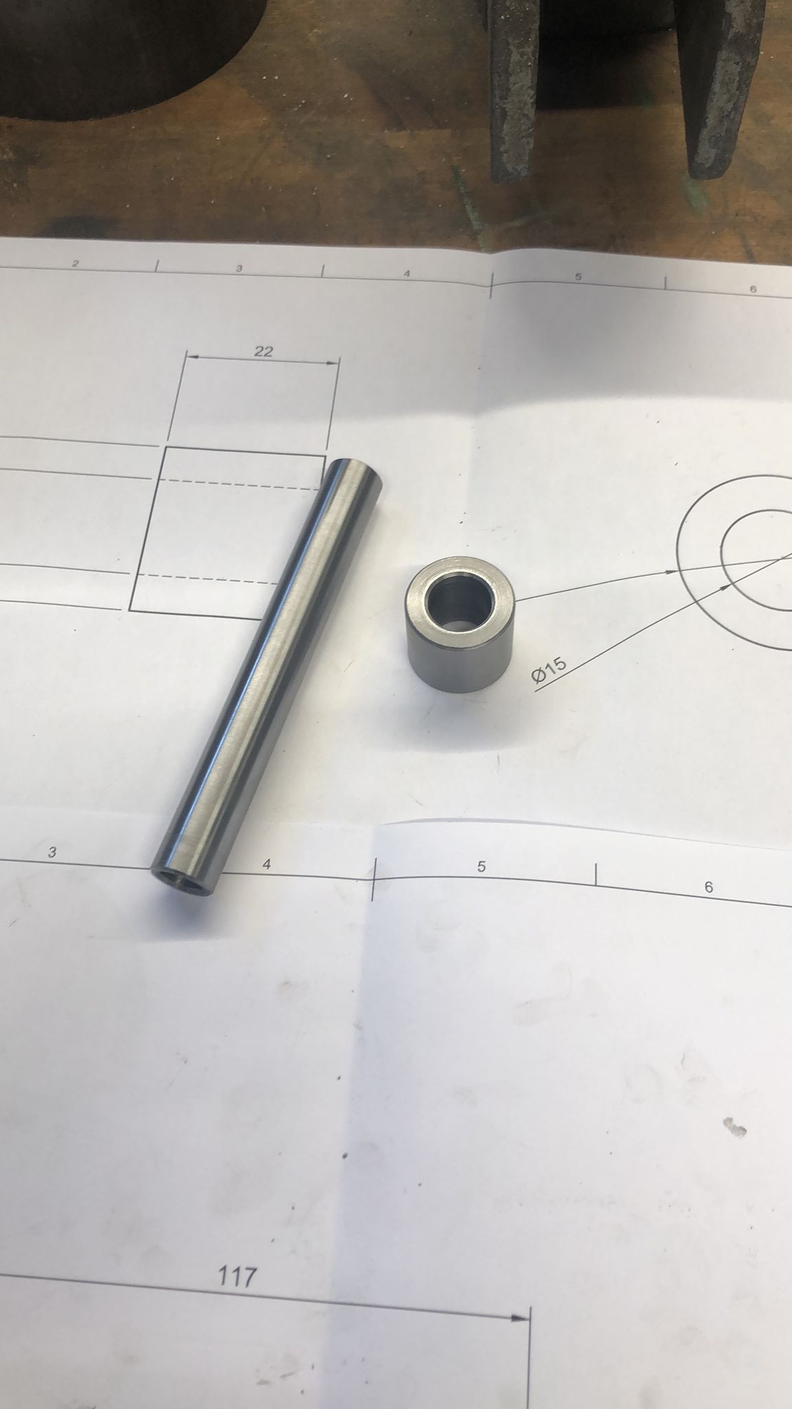

Steekas is 15 mm maar je zou er een bus doorheen kunnen doen van 15 naar 10 mm?
En dan ga je de naaf polijsten of hoogglans verdichten?

die dubbel oplopende remschoennaaf is heel erg gaaf. mooie find

Asdikte oplossen is simpel, maar hoeveel ruimte heb je tussen je vorkpoten voor die naaf en hoeveel spaken gaan erin.
