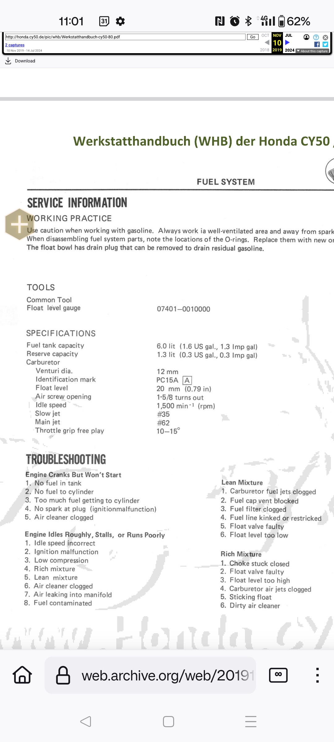

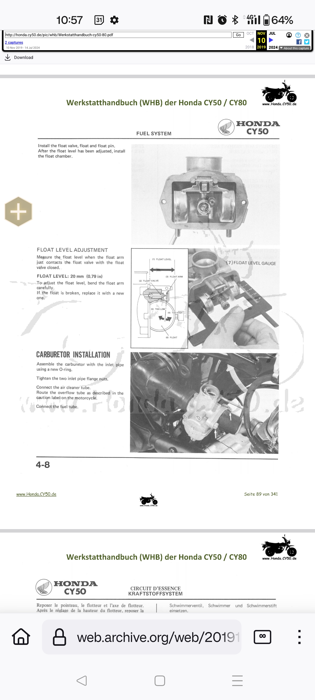

Hier staat het werkplaatsboek
https://web.archive.org/web/20191110143 ... y50-80.pdf
Vlotter moet op 20mm staan en er hoort een #62 sproeier in.
