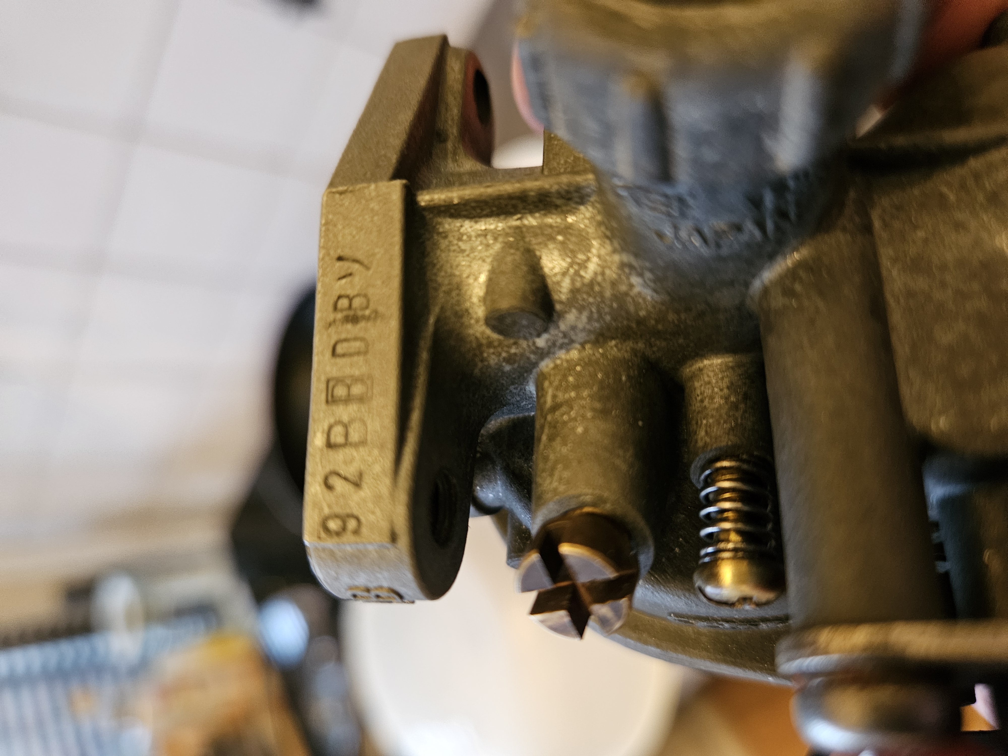

Heren;
Wederom een vraag; dit(foto) is het type nummer van m'n carburateur? Ik wil namelijk gericht zoeken naar onderdelen voor mijn type carburateur.
Ik mis namelijk de volgende onderdelen;
- Gasnaald
- Gasnaaldborg
- Gasschuif
- Gasschuifveer
Nu zie ik bij leertouwer het één en ander staan maar die onderdelen vind ik nogal aan de prijs.
Nu kwam ik deze kit tegen;
https://m-shop.nl/product/carburetor-re ... y/?lang=en
Zou ik het daar ook mee redden? Of hebben jullie andere/betere tips.
Groetjes Maurits
Berichten: 3422
Re: Honda ZB50 luchtfilter en carburateur originele staat maken
mja, dan zou ik op cmsnl zoeken naar de correcte stukken. Een verkeerde gasnaald maakt echt dat een carbu gewoon slecht af te stellen is.
