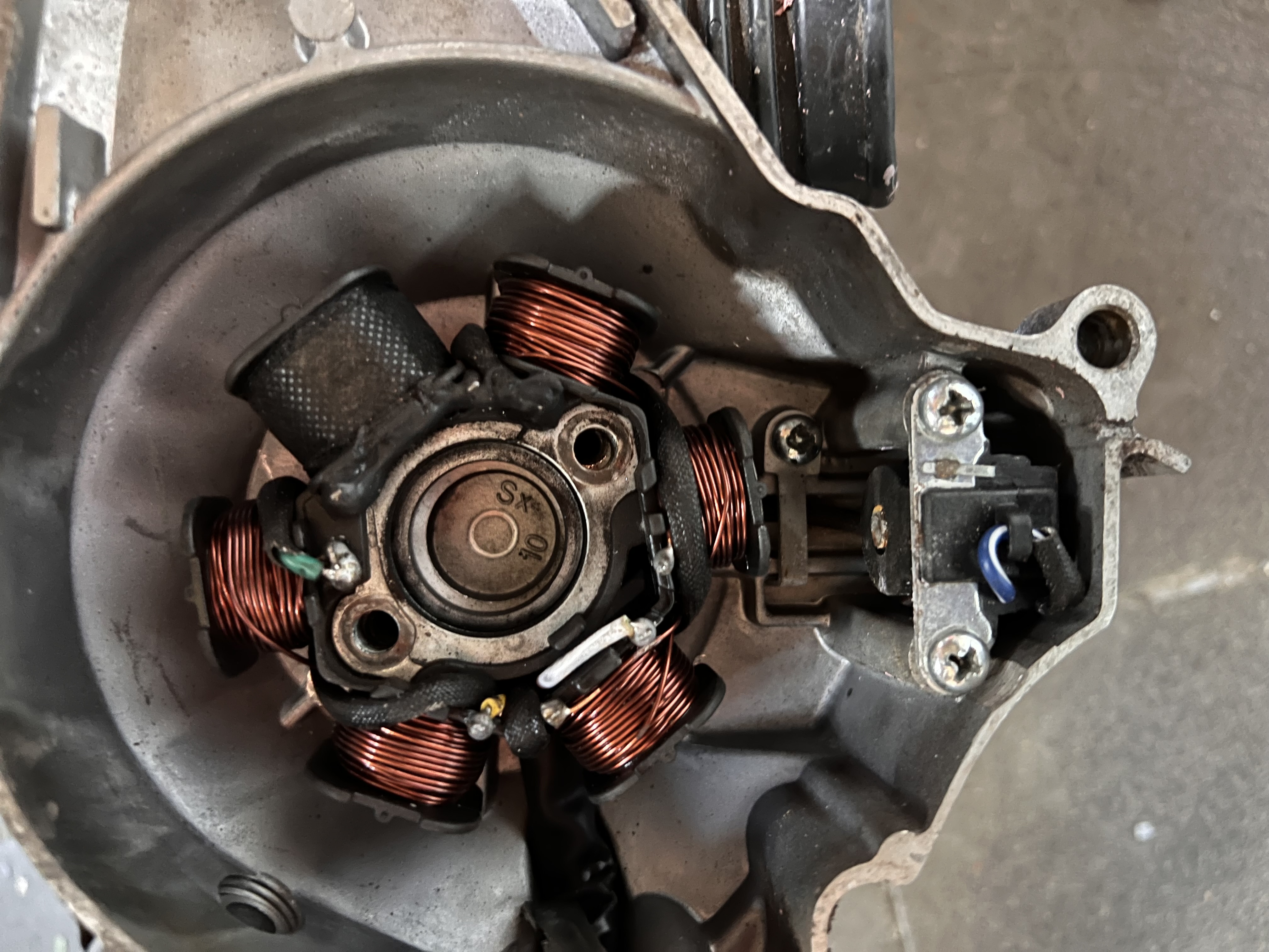

De boutjes zitter er terug in en terug geplaatst en niets De spoel zal wel doorgebrand zijn
Berichten: 3352
Re: 12 volt
Warezke schreef: 18 nov 2024 09:41 De boutjes zitter er terug in en terug geplaatst en niets De spoel zal wel doorgebrand zijn
of je hebt er tegen gezeten met een sleutel od. 1 kras in een winding en het is om zeep meestal. Gelukkig dat die kransen niet van hoog vallen.

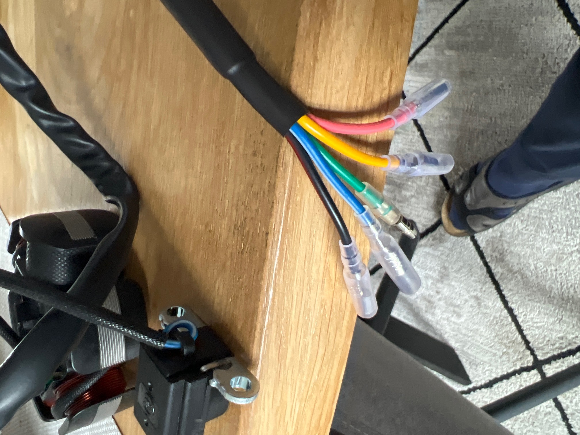

Heb een nieuwe spoel aangekocht maar deze kleuren zijn anders. Heb deze aangesloten zoals
Ik denk dat het juist is hij starte even 2 sec en dan niets meer
Heb rood wit aan blauw wit
Rood oranje aan zwart rood
Geel aan geel
Wit aan roze
Zwart wit aan groen
Mvg alvast

ik zou nu eens starten met enkel zwart/rood op geel/rood, blauw/wit op wit/rood en groen op zwart/wit.
en maak 1st dat uwen dax gewoon blijft draaien. De lichten/spanning/... komt later...
Als ie niet blijft draaien door bv kortsluiting ergens dan sta je nergens.

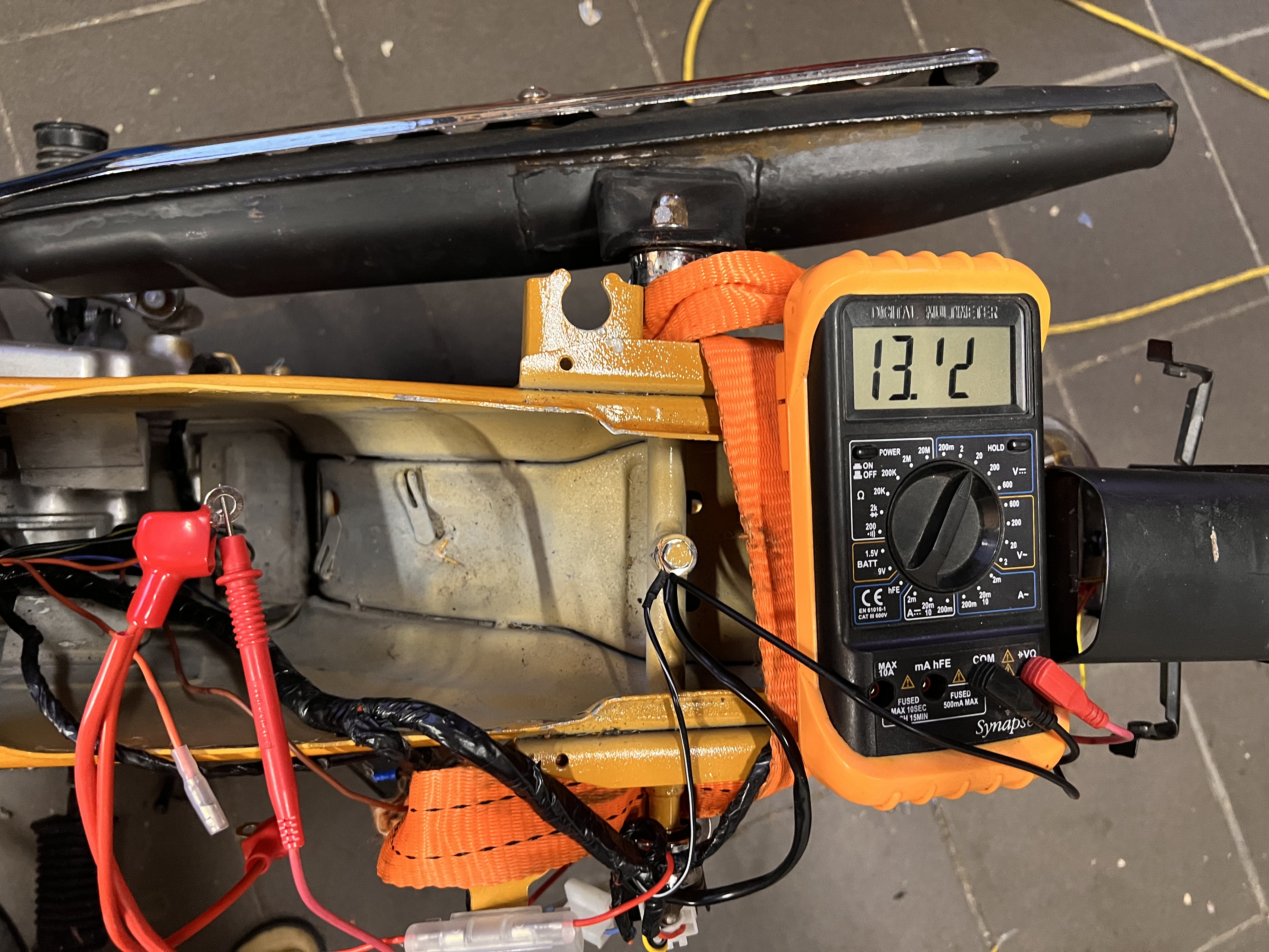

Blijft goed draaien maar vind nog geen spanning 12v. Mvg
Als ik de batterij aankoppel en contakt opzet dan is er in die bundel 12v van oranje die zal ergens van de batterij komen veronderstel ik batterij eraf geen 1/v meer op die oranje

trek es alle fiches los in koplamp. We gaan van 0 opstarten
je steekt wit op roos en geel op geel aan de motor. Dan ga je WISSELspanning meten aan je gelijkrichter. Daar meet je tussen geel en massa + wit en massa. Zou beide, omdat ge gelijkrichter erin zit rond de 12-14V zitten.
Vanaf je daar spanning vindt, ga je naar de koplamp. Geel daar en massa. Nog steeds wisselspanning meten. Heb je daar 12V ongeveer bij draaiende motor dan is dat top.
Indien je daar 12V hebt, dan ga je stuurschakelaars inpluggen. Rechterzijde bij china is normaal geen/klein licht/groot licht (die bediend wordt via links). Zou je op de bovenste stand via wit/bruin en massa weer die 12V moeten vinden.
Indien daar 12V kun je de linkerzijde inpluggen. Die bruin/witte zie je daar terug. Dan zou je roos en geel/wit (niet aan de ontsteking) naar gelang stand Hi/Lo moeten 12V hebben. Grijs of bruin gaat van de stuurbedieningen naar achter. Dus kun je achteraan ook meten tussen bruin of grijs en massa.
indien dit allemaal ok is, dan gaan we verder.

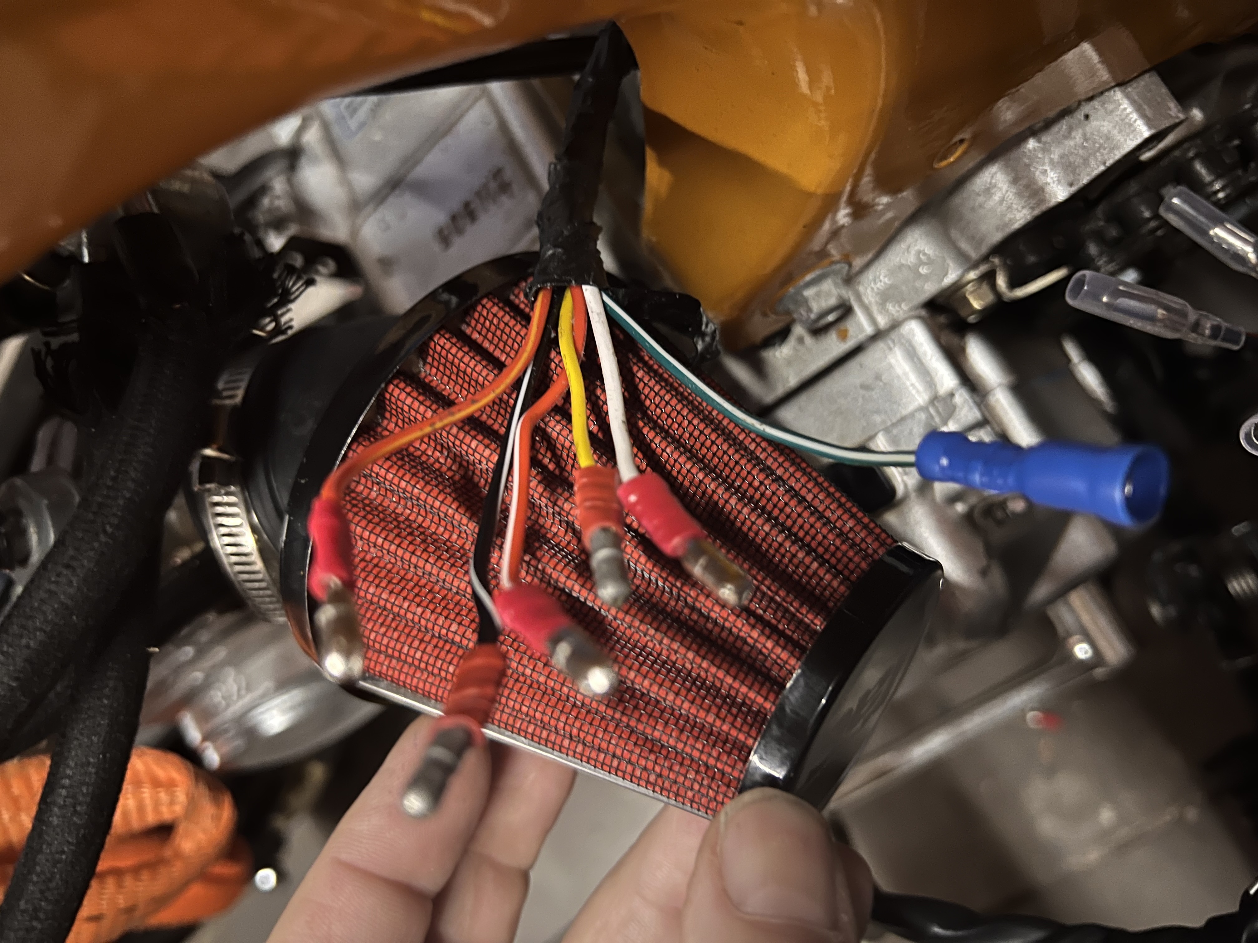

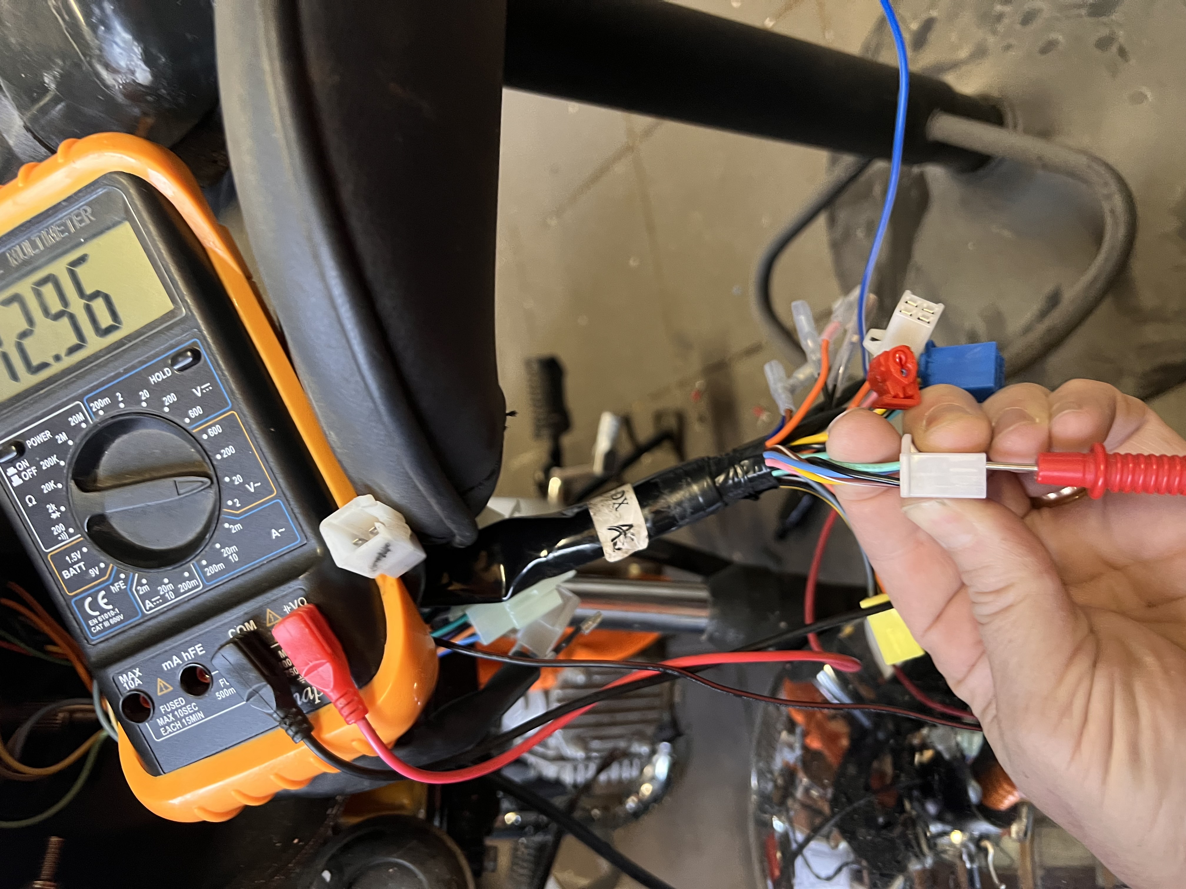

Ik heb op een paar draden die in de koplamp komennvannde draaiboom
13v wisselspanning maar als ik daar mijn
Lampje op wil aansluiten brand dat niet en als in die Afbeelding
AfbeeldingAfbeeldingop de batterij aansluit brand dit lampje wel Afbeelding

dat lichtgroene is normaal voor een knipperlicht. En de andere zijde is normaal zwart.
Dus als je doormeet zoals ik zei heb je overal 12V??? Op al die punten?
