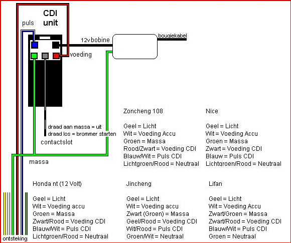

Hey iedereen,
Ik heb een nieuw motorblok gehaald voor mijn kymco k pipe 50 nadat de vorige een nare vastloper heeft gehad. Het blok eronder monteren ging foutloos alleen ik moet de slangetjes en bedrading nog aansluiten aan het blok wat een totale chaos is. Heeft iemand handige tips, websites of videos die mij hier evt mee kunnen helpen

Ik neem dat je daar toch wel een handleiding voor montage bij hebt gekregen.
Vraag deze anders op. Op het forum staan van diverse blokken wel de draadkleuren vermeld
Jouw merk staat er niet bij maar komt misschien overeen met een van de genoemde merken

Ik snap zulke vragen soms niet. Je hebt een blok en een kabelboom wat werkt, noteet gewoon ff welke kleur waatop zit en waar de kabel uit het blok vandaan komt. Bijvoorbeeld pickup is blauw, en gaat in de kabelboom over op paars, ik zeg maar wat. Dan zoek je uit welke kleur je nieuwe blok aan de pickup heeft gegeven en die prop je aan paars. Zo heb ik het al tig keer gedaan. Ja het is meer werk dan ff vragen hoe het zit, maar ik leer er veel meer van.....

Waarom zet je de ontsteking van het vastgelopen blok niet op het nieuwe blok?

Dat lijkt me idd de gemakkelijkste oplossing. 9/10 zijn die dingen gewoon uitwisselbaar.
Heb ik deze zomer ook gedaan met skyteam ontsteking over te zetten op de zoncheng op de china motodax. Nieuwe ontstekingen hebben altijd die zwevende spoelen, en ja daar 1tje op massa van zetten enz kan allemaal. Maar die andere was zo mooi p&p, geen andere fiches erop ed. Dus gewoon gewisseld want die was in orde :D

zelfs niet nodig met E-starter. Die zitten gewoon in dat vliegwieldeksel vast met 2 bouten M6 (dopje 8). Vliegwielen van al die e-start dingen is altijd dezelfde (heb er al aardig wat in handen gehad om te fixen en nog nooit 1 gehad die niet overeen kwam)
