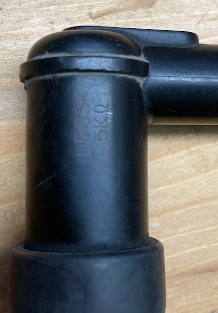

Al jaren stopte mijn C50 ermee bij stationair na een rit van minimaal 10KM.
Heb uiteraard alles geprobeerd om het op te lossen (altijd bij verkeerslicht beetje gas erop houden) kleppen stellen,sproeiers, bougie, vlotterhoogte, carburateur, pakkingen...enz enz.
Ik vond het nodig om de bougiedop te vervangen, omdat die nieuwe er gewoon beter uit ziet!
Heb gelijk ook het probleem opgelost. Ik ben weer blij!! :) Heeft ook een text erop, iets met Ohm. Zal de ellende wel wezen. Afbeelding

In de lange NGK doppen zit een weerstand om radio's een beetje te ontstoren. In de korte niet.
In blauwe NGK bougies zit ook een vergelijkbare weerstand. Die bougies vonken op een CDI met hogere spanning goed, bij ons gaan ze icm een lange dop gegarandeerd snel kapot. Ik koop altijd korte bougiedoppen. Mits verkrijgbaar.
