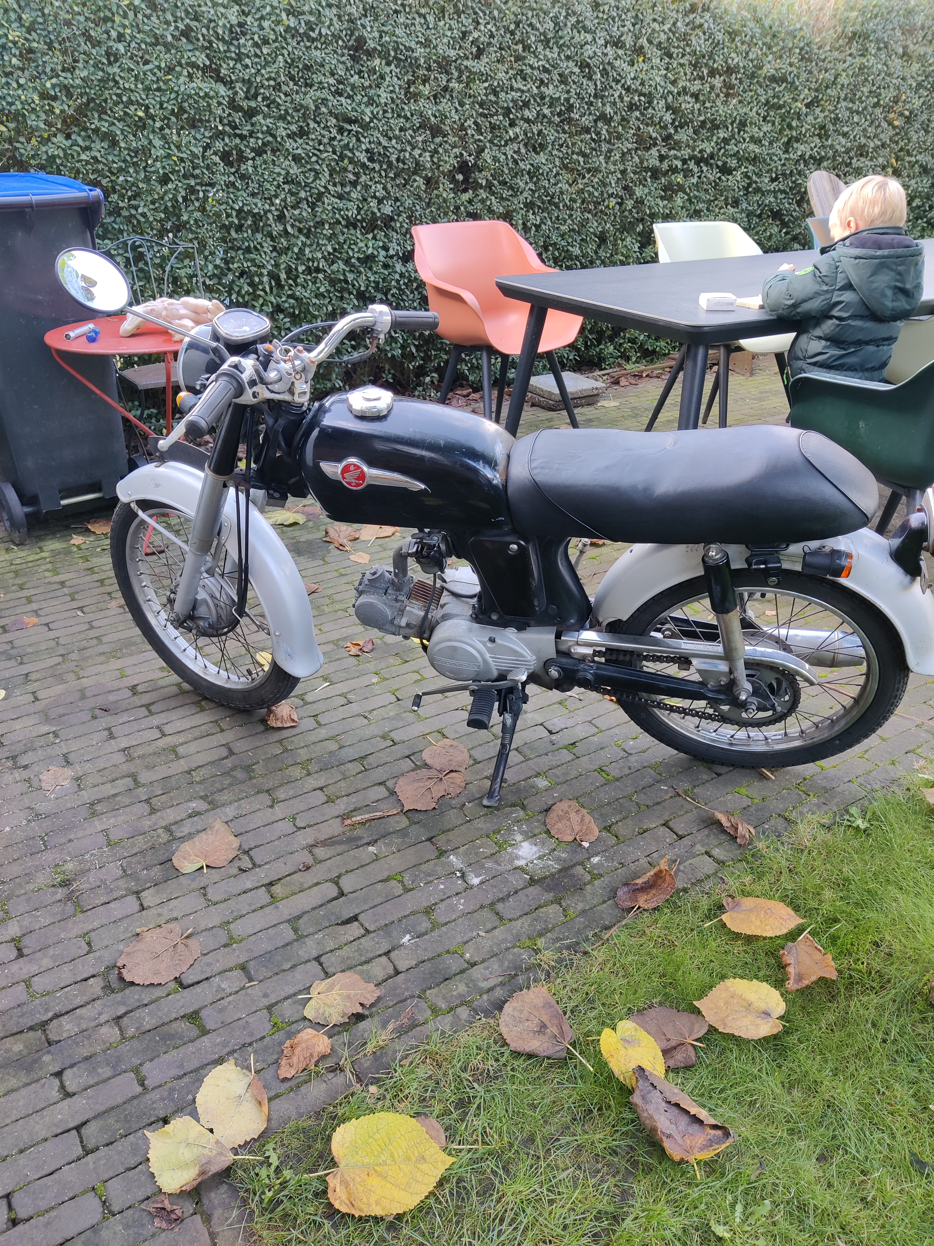

Wat is dit voor een tank?
Berichten: 1746
Re: Wat is dit voor een tank?
Die japanse sticker zijn er later op geplakt, er heeft iets anders onder gezeten. Die japanse stickers zijn gewoon te koop bij cms. Ik denk een neppert, met ori stickers
Bij de cd50s zit het kraantje ook verder naar achter dan bij deze.

Jurrien schreef: ↑14 apr 2025 19:45
MrSinga schreef: ↑14 apr 2025 09:50
nielspbr schreef: ↑13 apr 2025 21:56
Jurrien schreef: ↑13 apr 2025 14:01 ...
nielspbr schreef: ↑13 apr 2025 00:41Benly.
Ook dat lelijke stuk blik van het achterste ophangpunt is origineel Honda? Echt?
Hmm, daar heb je wel gelijk in ja.
Er zijn ook bami ape tanks van zhenhua/lifan/tanaka maar die heb ik nog nooit in handen gehad.
Simpel te weten… china tank heeft andere schroefdraad dan die van Honda. Dus zelfde schroefdraad als de Ape, dan is het Honda.
Welke schroefdraad bedoel je dan? Die van de kraan? Die ga ik niet losnemen om op te meten hoor! Kom nou!
Je wou weten echt of nep. Enige plek waarbij hrt zekerheid is. Tankdop van een echte past op de china (in tegenstelling tot monkey helemaal anders en zelfs dax waar die matig past)
Maar de schroefdraad is altijd anders ven china.
Berichten: 16957
Met andere woorden de buitendiameter van de schroefdraad voor het kraantje, dat is ook te doen met gemonteerde kraan. Zal vanavond eens spieken.
In ieder geval is de hele tunnel gespoten, zie je ook niet altijd. Zag vorige week een foto van de onderkant van een 2dehands japanse ape tank, dat dat ding nog benzine kon houden...
