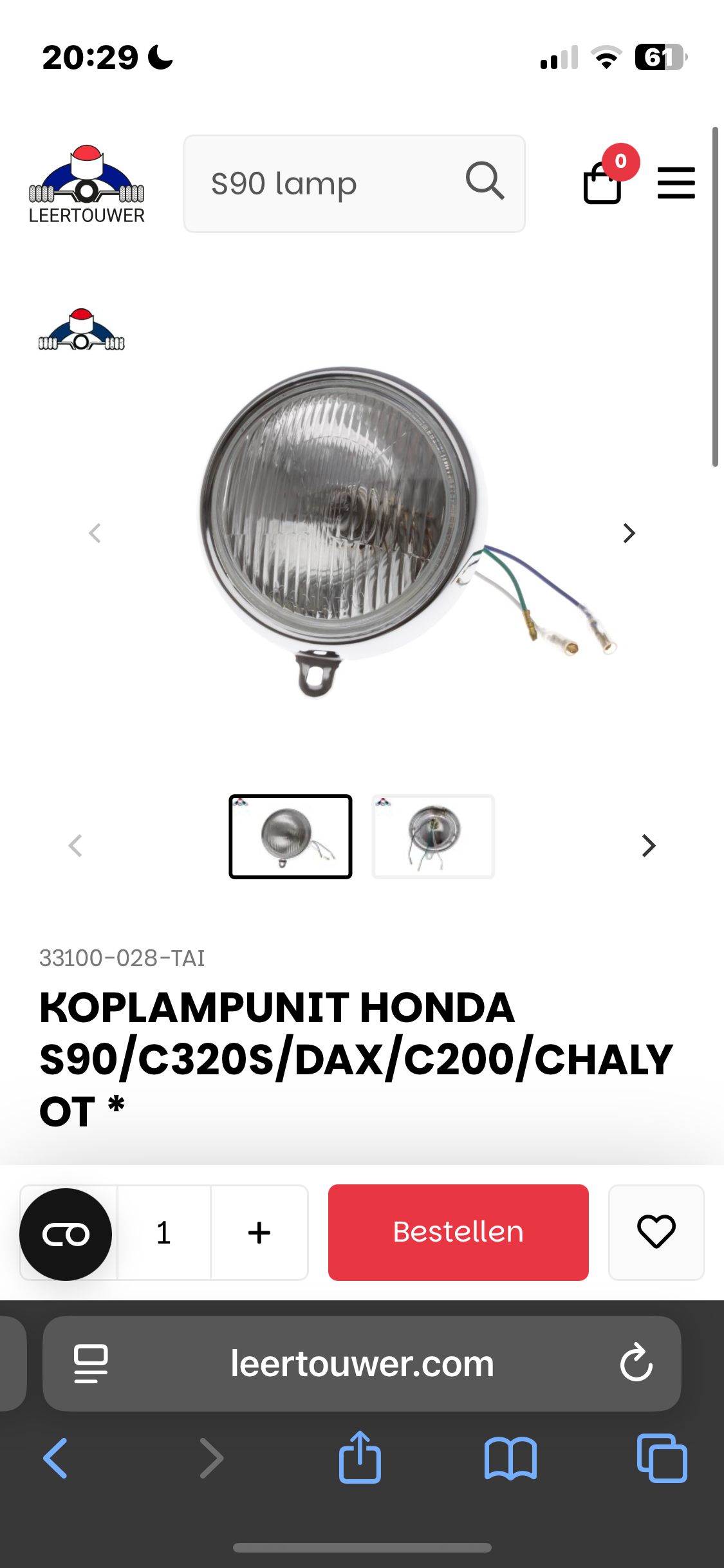

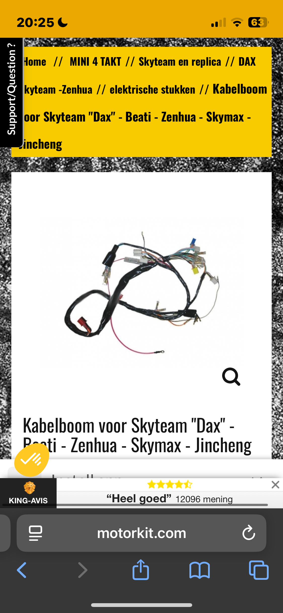

Goede avond,
Ben al een tijdje opzoek hoe ik het probleem kan oplossen maar vind geen antwoorden… heb sinds vorig jaar een chaly die ik weer aan het restaureren/ombouwen ben maar heb problemen me de elektriciteit mijn lampen voor en achter branden bijde niet ookal vloet er stroom door naar de lampen en ookal zijn de lampen nog in orde. Weet iemand toevallig wat ik nog kan proberen. BV zou een accu hierbij kunnen werken of kan het zijn dat ik nog iets extra zou moeten doen voor de lampen wel te laten doen werken?!
Als iemand het weet gelieve mij te helpen.
Met vriendelijke groet, Yoran Afbeelding
