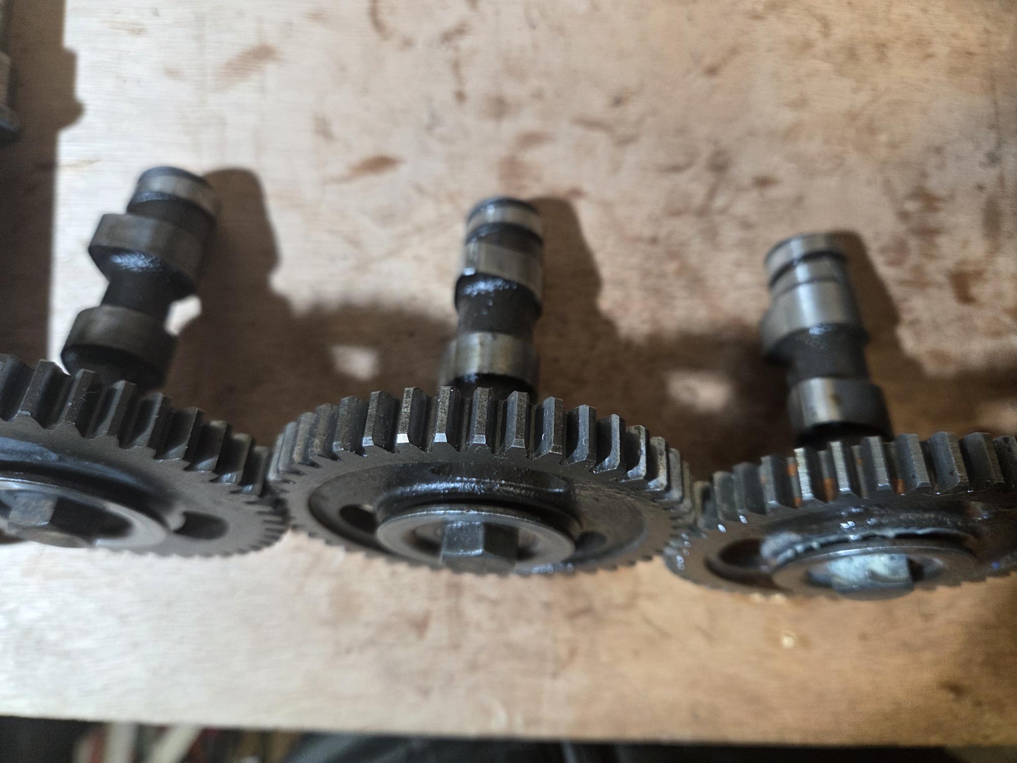

Afgebeeld 3 krukassen met de timing '0' alledrie op 12 uur
Waarom komen de nokken van de meest rechts nokkenas niet overeen met nr 1 en 2?

Verschil tussen A en een S nokkenas. Passen doen ze, maar de verkeerde combi gaat op z'n gunstigst achteruit lopen. Vraag me hoe ik dat weet.

ten eerste, het zijn nokkenassen, geen krukassen.
ten tweede, de nokkenas kan in twee standen staan met de zuiger bovenin, te weten tussen de uitlaat en inlaat slag in, en de andere tussen de compressie en arbeid slag in. 180 graden gedraaid dus. allebij de standen zijn ok.
voor wat betreft je andere vraag werd al een antwoord gegeven. er zijn idd twee type motoren, A type en S type. kan goed dat de ene of de andere de in en uitlaat nokken andersom heeft zitten. controleren uitlaatklep gaat eerder open dan inlaatklep, en let op, de nokkenas draait achteruit bij deze brommer.
