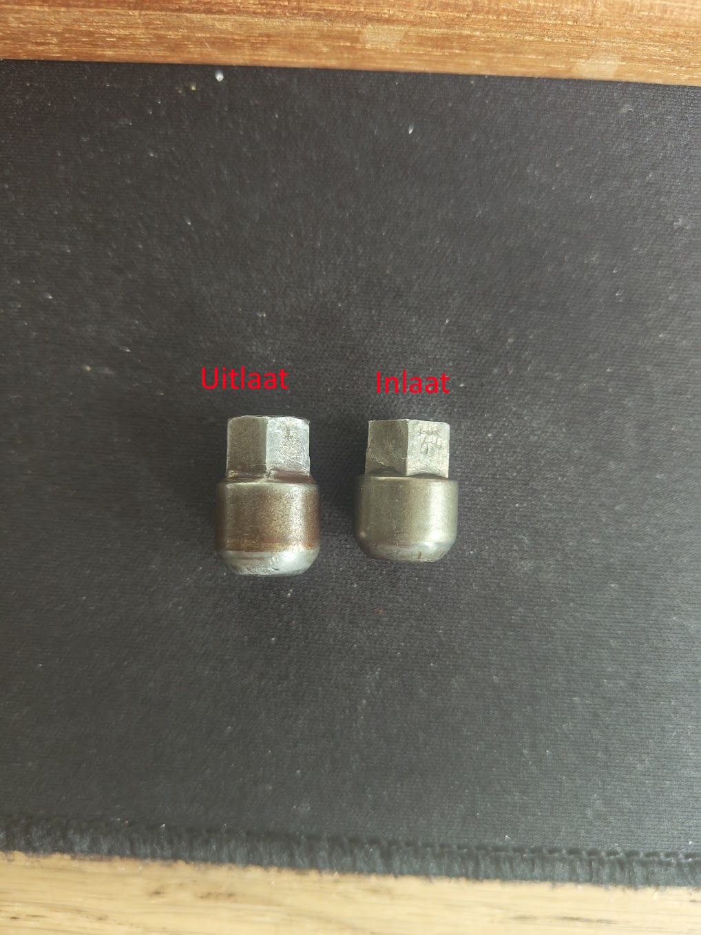

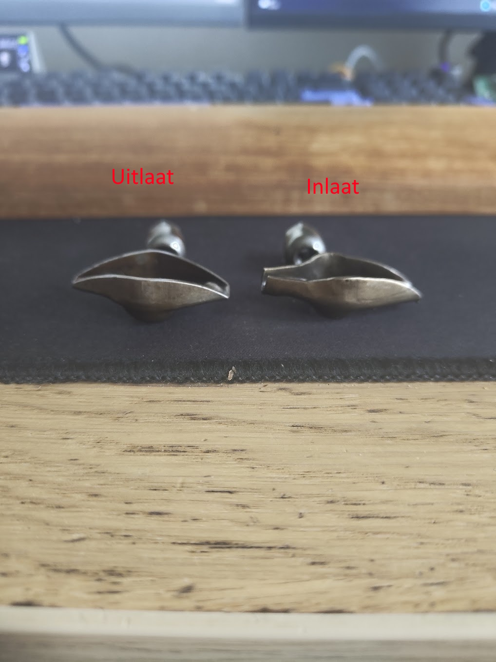

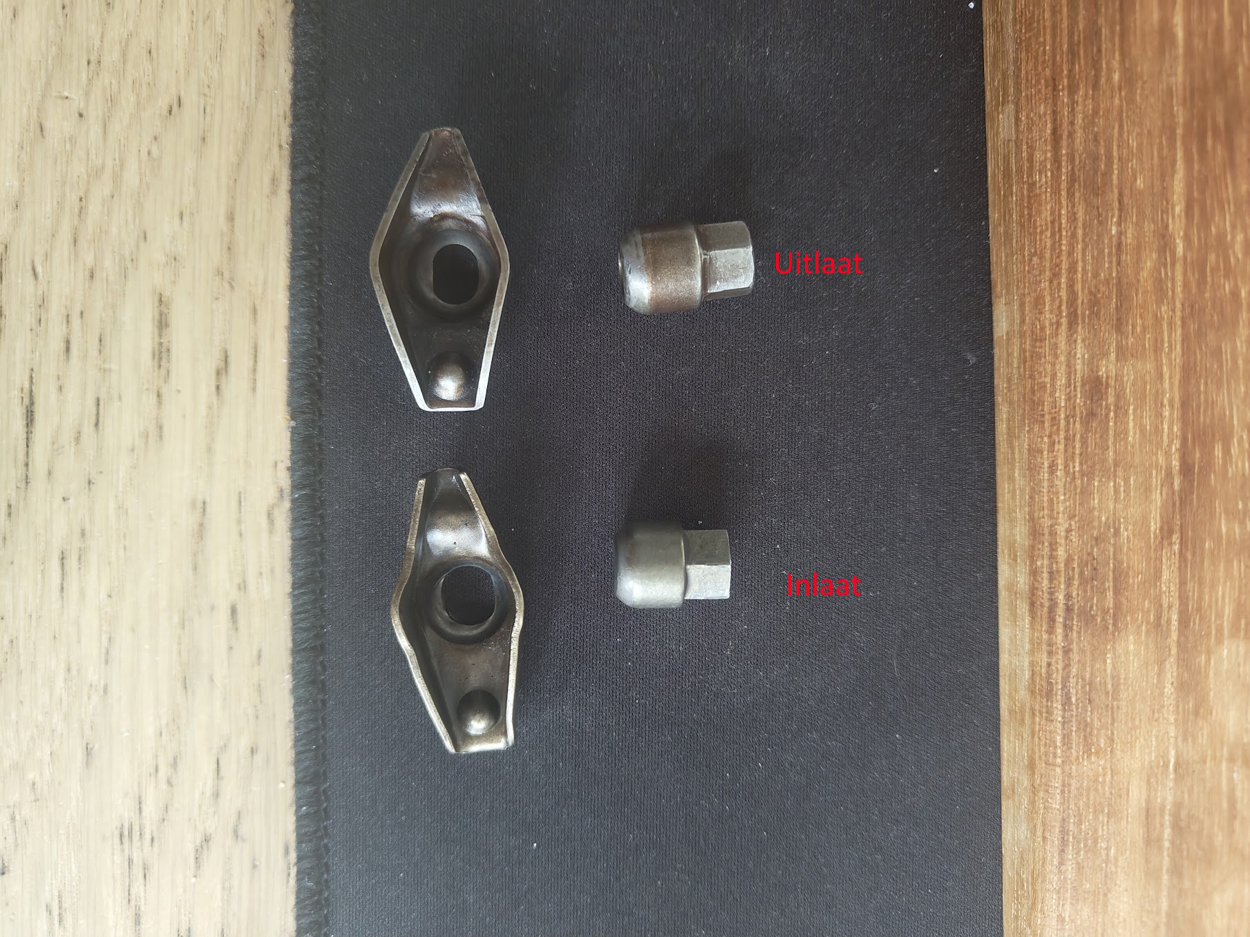

Weet iemand of dit de juiste tuimelaars zijn voor een c310a blok? Ik kan online maar een type vinden... bijv: https://www.leertouwer.com/nl/klepstelm ... 20a/a15189
https://www.leertouwer.com/nl/stotersta ... 0tuimelaar
Alvast bedankt!

Wat je op de foto's laat zien past in ieder geval. In theorie kun je de pech hebben dat de tuimelaar van een novio zijn. Die van een C310A passen in een novio, dus andersom grote kans dat het ook past.
Het verschil tussen die van een novio en die van C310A is de verhouding vanaf het midden gezien, tussen het ene en het andere uiteinde. De
ratio heet dat.
Ik weet het niet uit mijn hoofd, anders kon je gewoon wat opmeten. Geen tuimelaar zo liggen hier denk ik.
Je wilt wel het liefst die van een C310 erin stoppen want die heeft een hogere ratio en daarmee ook de klep verder openen bij tuimelen.
En de klepstelmoeren op je foto's lijken verschillend in hoogte. Zelfs als dat zo is, maakt niet uit. Allebei bruikbaar en ook maakt het niet uit welke je waar doet. Dat zal dan ook wel novio/C310 verschil zijn als er hoogte verschil is.
