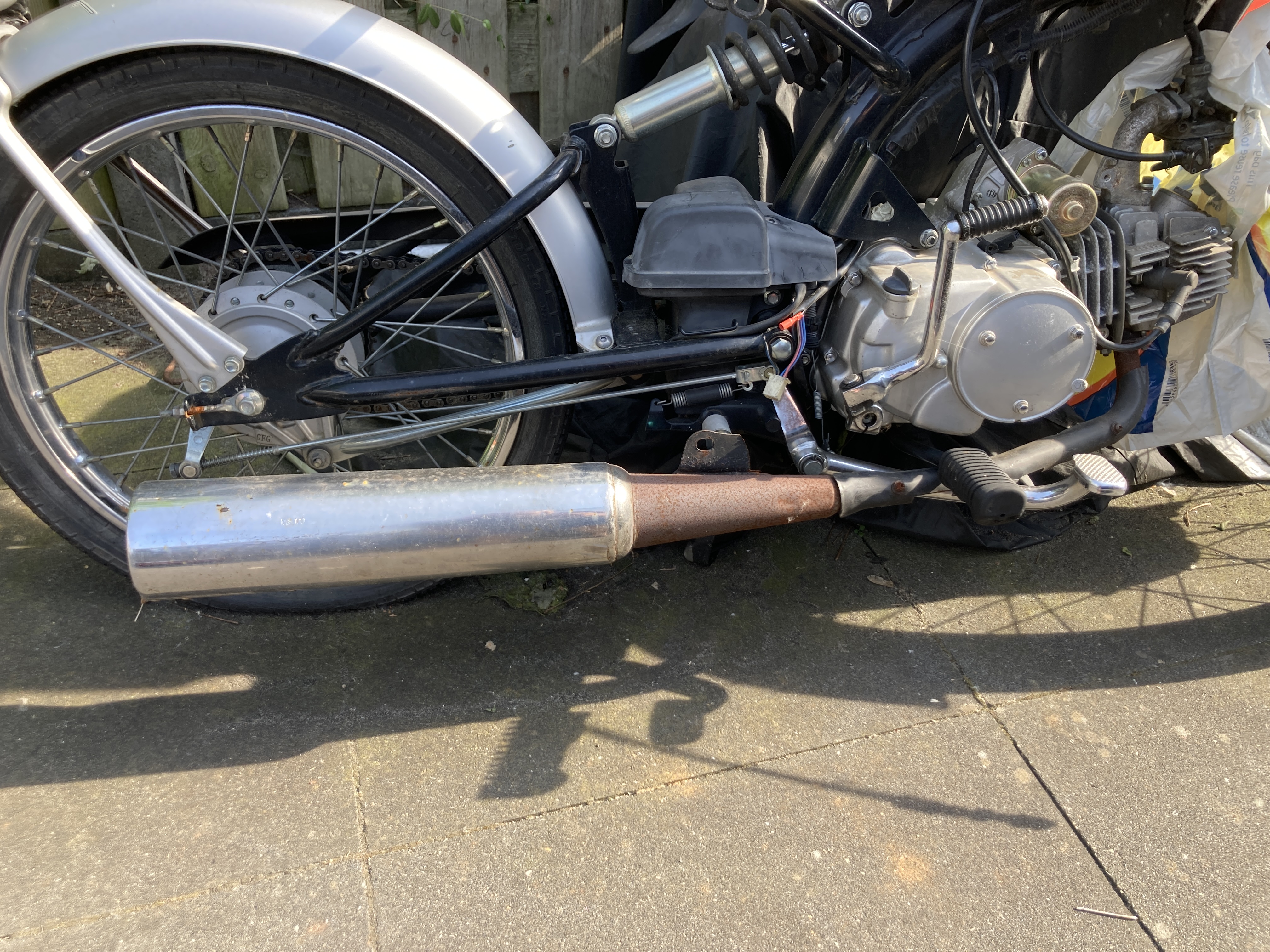

Deze heb ik even onder een Solo geknoopt als test. Is volgens mij afkomstig van een Jincheng 110cc nepwave. Deels zwart, deels chroom, kan overweg met veel cc. Is dat niets voor jou? En op welke termijn heb je het nodig? Ik verwacht deze nog een paar maanden nodig te hebben.

Ah dankjewel. Ik heb m'n zinnen nu een beetje gezet op een Kitaco Cabton. Ik neem wellicht in de toekomst nog wel contact op over deze uitlaat.
