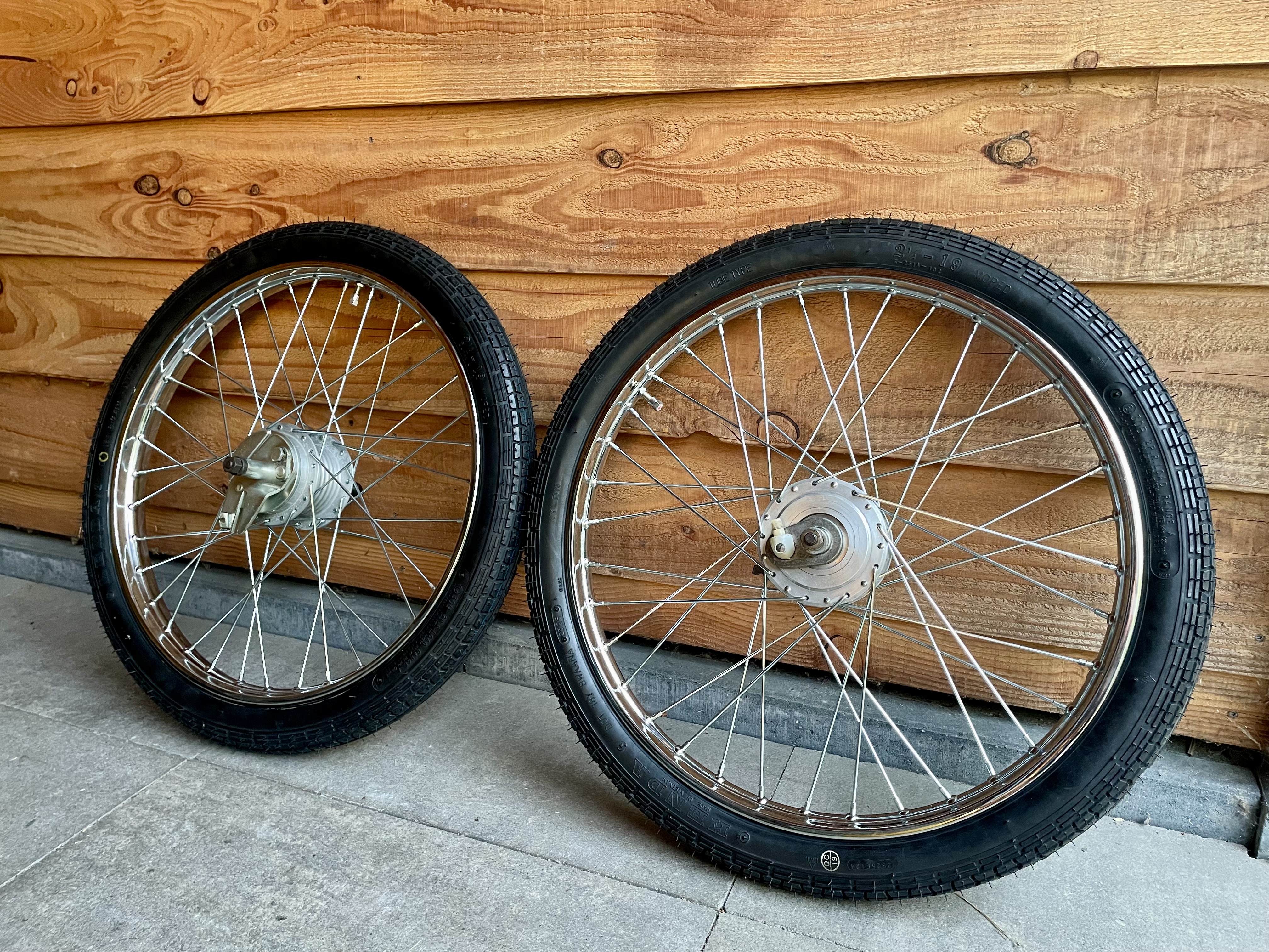

Dennis schreef: 16 nov 2025 21:04 Ik gebruik al 20 jaar een achterbrug. De remreactiestang zit er nog aan, die is voor de zijwaartse slag, en een magneetpen die ik horizontaal zet, voor de hoogteslag.
En wel eerst alle nippels ongeveer even veel aandraaien anders zit je velg misschien teveel uit het midden ten opzichte van de naaf.

Hoi Dennis, hoe kom ik in contact met jou?

Dat is je al gelukt geloof ik :)

Het zijn 2 prachtige wielen geworden. Dennis bedankt!
