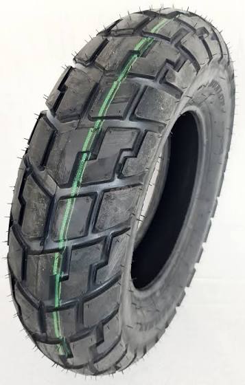

- Berichten: 2048
Re: Banden Honda Motra
Dat zijn CY50 banden, Rectangle. Motra gebruikt Rectangle 2 RE2. Zelfde maat natuurlijk en werkt prima. Maar voor mij net een tikkie te straat voor een Motra.
Ik heb ooit BRIDGESTONE Trail Wing TW38 130/90 -10 TL 59 T kunnen kopen, hele mooie banden. Japans en met een heel mooi profiel dichtbij het origineel met in het midden een continue loopvlak en als het goed is dus minder herrie.
Ik heb alleen nog nooit met mijn Motra gereden. Hij is direct na aankoop in opslag gegaan op een bovenverdieping en toen vlogen de jaren voorbij. En die banden zijn niet meer verkrijgbaar
TW38:
Een paar alternatieven die ik zou overwegen als ik nu banden moest kopen:
Heidenau K77 130/90 -10
VEE-Rubber VRM-133 130/90-10
Dunlop Trailmax 130/90-10
TW38:
