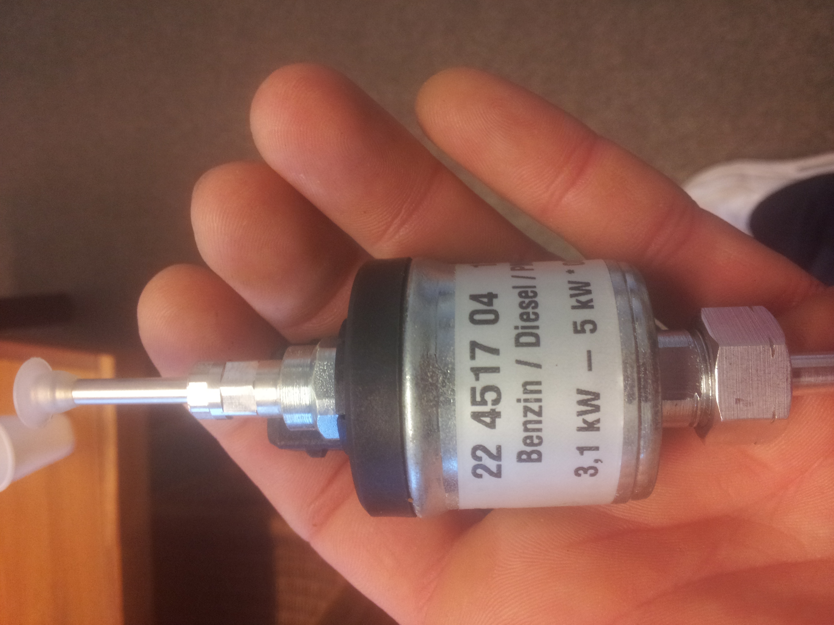

Heb je wel eens gedacht aan een benzinepompje van een boot of een bootkacheltje. zijn eigenlijk voor diesel bedoeld maar op benzine doen die het ook wel.
Zijn vele malen kleiner dan je nu hebt.
Volgens mij gebruiken die overgens ook geen drol.
Mocht je intresse hebben laat het maar even weten. zoek ik even op de zaak of ik er nog 1 heb liggen en komt ie wel jou kant

Thx, maar kleine pompjes zijn wel te vinden idd, alleen kleine pompjes die daadwerkelijk druk kunnen leveren, zeg 1 bar, zijn schaars.
Wat ik had moeten doen is 2 van die mbe kleine pompjes kopen ipv 1. 1 als scavengepump, 1 als fuelpump.
Maar goed, eerst ff kijken of het uberhaupt gaat werken, dan kan ik altijd nog die pomp vervangen voor een kleinere.
Kunnen die bootpompjes ook druk leveren?

Heb je hier wat aan. geen idee hoeveel bar hij kan leveren
Re: Turbo? Gewoon proberen...
Geen idee, wat is het merk van het pompje?
Hij moet meer leveren dan ik aan boost opbouw, dus ja, zeg een bar aan druk.
